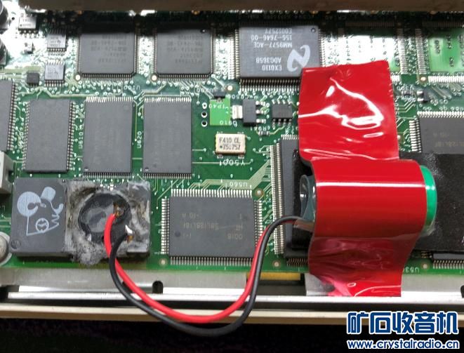

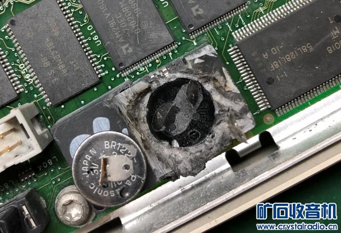

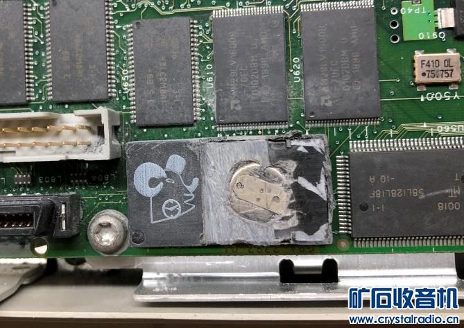

一台TDS3012芯片电池没电了。改外置电池。

这些 Dallas 的带电池存储器挺坑的,还好现在新产品都用 EEPROM 或者铁电之类的了

  是不是在电池完全耗尽之前,校准数据还在的情况下带电“开颅”的啊?

好端端的芯片,偏要集成一个纽扣电池,这是计划性报废。这种电池——这种含电池的IC,使用寿命超过10年了吧?
发表于 2023-8-24 18:08:42 | 显示全部楼层
还把电池封装起来,人才呀!
