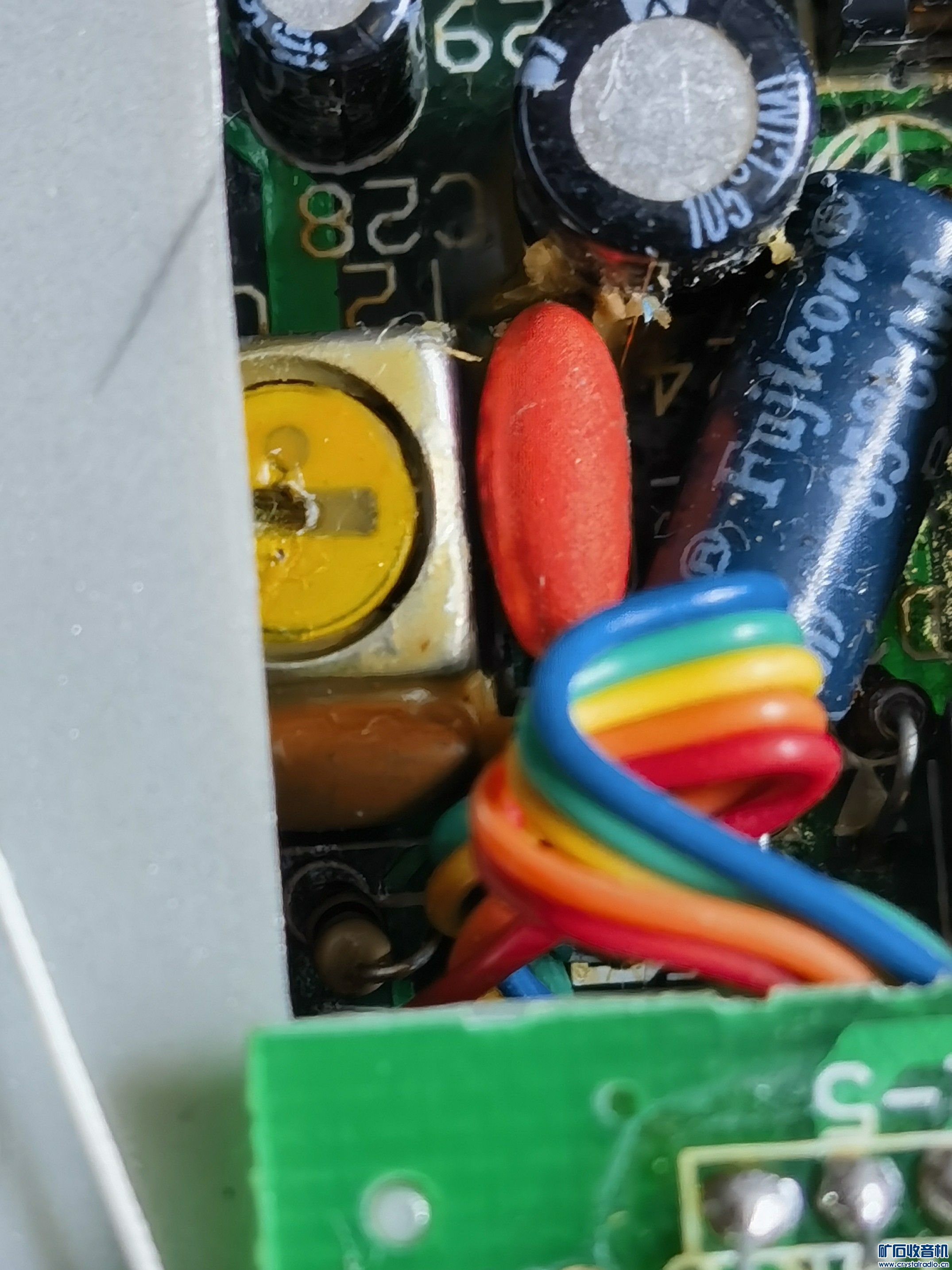

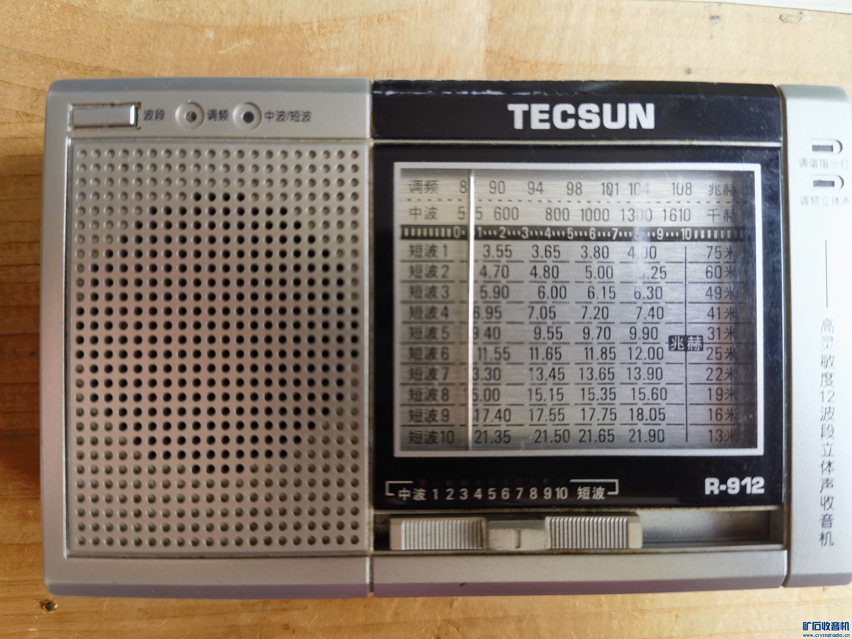

德生R-912中短波灵敏度低,这种原因一般都是中放问题,中放唯一出问题的都是陶瓷滤波器变质。用一高性能陶瓷滤波器并上灵敏度大增,换上后该机器灵敏度恢复到出厂状态。

 楼主| 发表于 2023-8-21 12:23:27 来自手机 | 显示全部楼层
陌上★花开 发表于 2023-8-20 18:16
我的德生9700DX调频灵敏度很低,一直不佳。曾经也怀疑过这个滤波器,手头上没有,就没有进一步去检查。等下 ...
你并一个10.7M陶瓷滤波器上去,就能判断出原陶瓷滤波器是否有问题。
