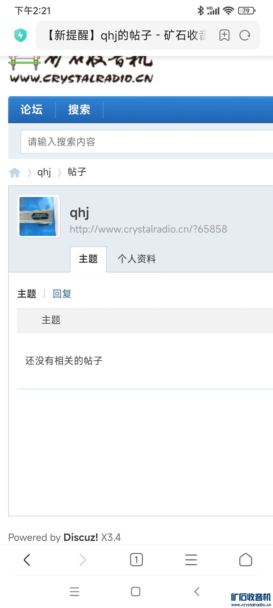

发表于 2023-8-21 12:31:21 | 显示全部楼层
想用这个管子做耳放的朋友,可以参考我那个耳放帖子
发表于 2023-8-21 13:08:41 来自手机 | 显示全部楼层
有个事 不知道真假。这个是德国坦克用电子管,德国坦克经常过一阵就在战场上被击毁。德军不知道原因。后来才知道是这个电子管寿命太短,用久了失效导致失联,被击毁
 楼主| 发表于 2023-8-21 14:22:57 | 显示全部楼层
Screenshot_2023-08-21-14-21-58-830_com.android.browser.jpg 找不见?
