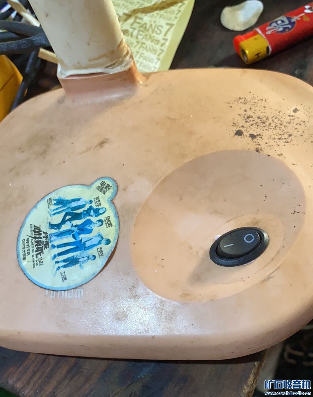

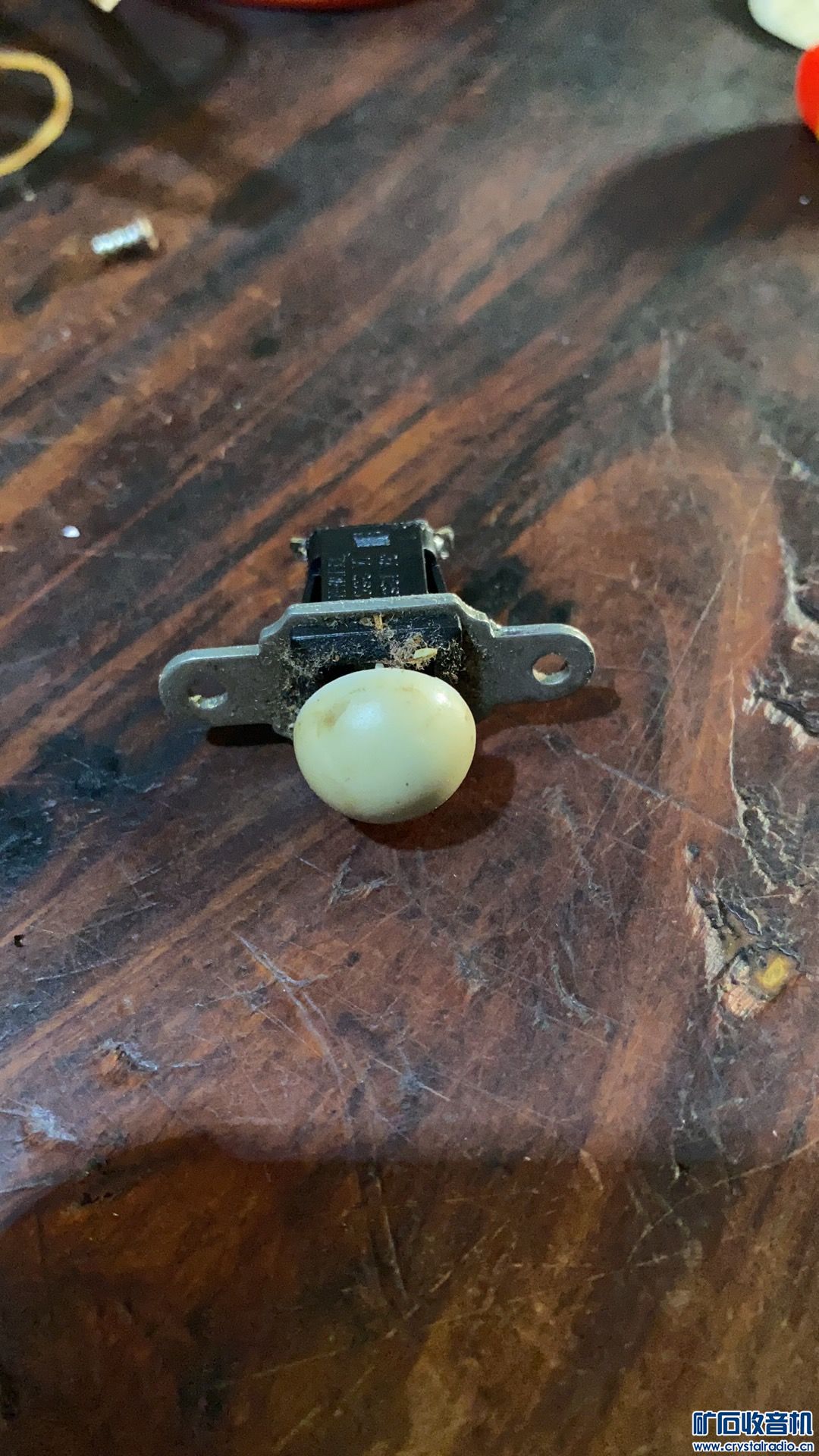

原装开关,经常按压多次才能点亮灯具,有点烦人。
直接买船型开关,自己挖孔安装固定,又可以继续使用了^_^

 楼主| 发表于 2023-8-19 22:17:23 | 显示全部楼层
liwj113 发表于 2023-8-19 22:10
改的很不错。将原来的开关直接拆开,把触点清理干净装回去就可以了。
谢谢
昨天买电风扇电机,顺带买了两个小开关回来更换。
原装开关,用的时间长了,估计是里面弹簧疲劳,顶的压力不够造成开关松手就灭灯,需要按压好多次才能接触好,触点是没有问题的。
买新开关,不贵,在原开关位置稍微用裁纸刀刮削一下安装,还是很美观的~

 楼主| 发表于 2023-8-20 13:39:27 | 显示全部楼层
lijielzj 发表于 2023-8-20 12:54
老货怀旧哦,舍不得扔啊?
LED台灯,不算老货~
人家扔了,我捡回来的。
人家用过几年,我又用了好几年了。
内部电路我改了电源,塞内部,看不到^_^
全貌是这样子的,^_^
