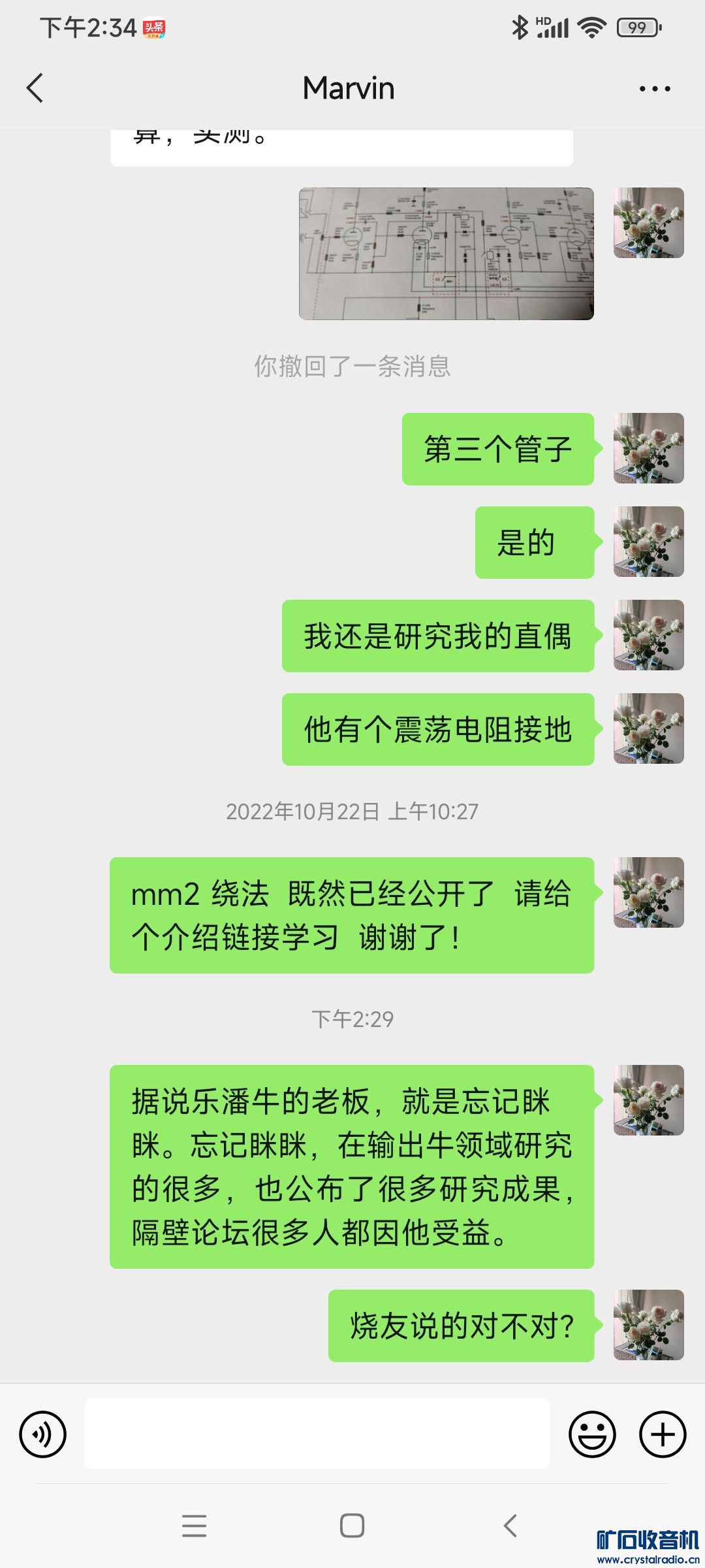

 楼主| 发表于 2023-8-20 14:43:01 | 显示全部楼层
茹祥臣 发表于 2023-8-20 14:19
据说乐潘牛的老板,就是忘记眯眯。忘记眯眯,在输出牛领域研究的很多,也公布了很多研究成果,隔壁论坛很 ...
Screenshot_2023-08-20-14-34-46-265_com.tencent.mm.jpg 乐潘我有他微信  问他了
