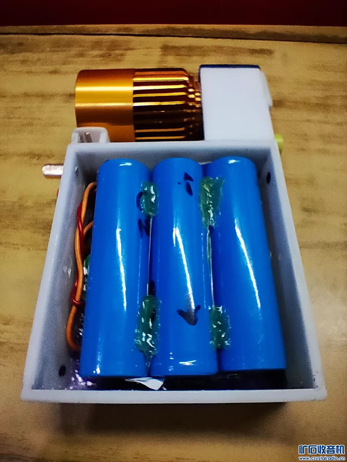

天气炎热,天天躲在空调房内不出门,除看手机就是看电视,长此以往,脚劲全无,脑孑会否不灵光?不得而知,

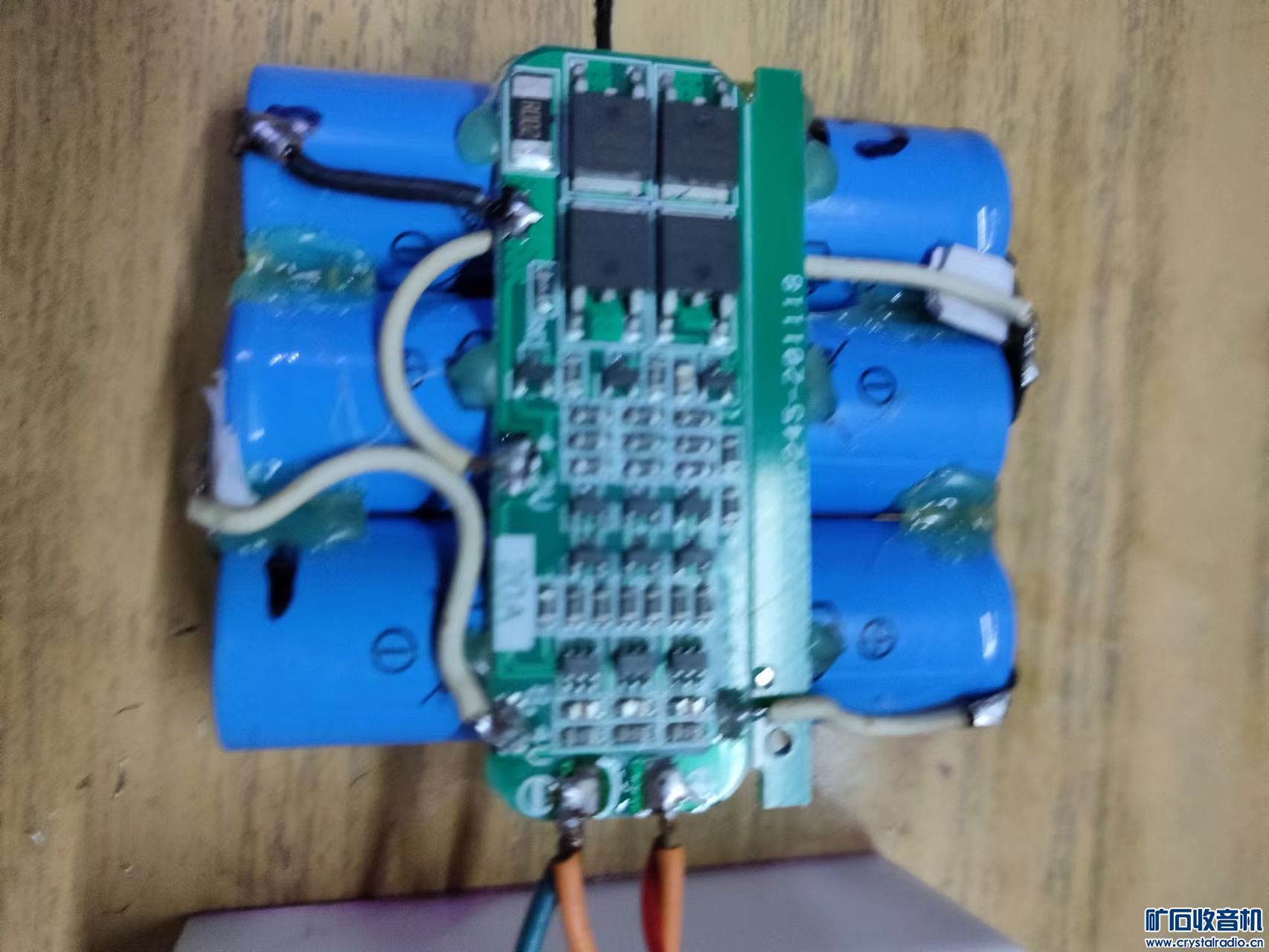

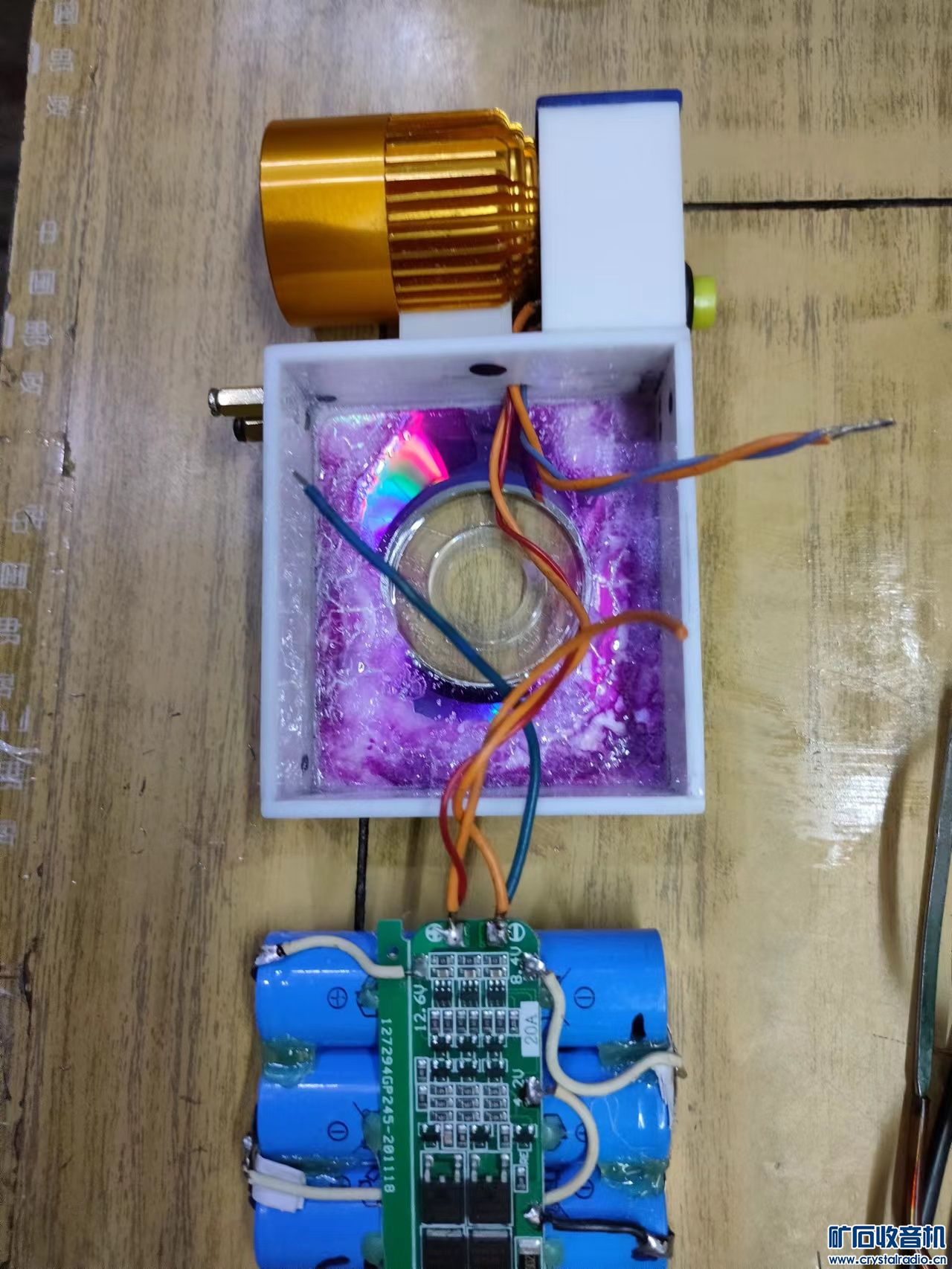

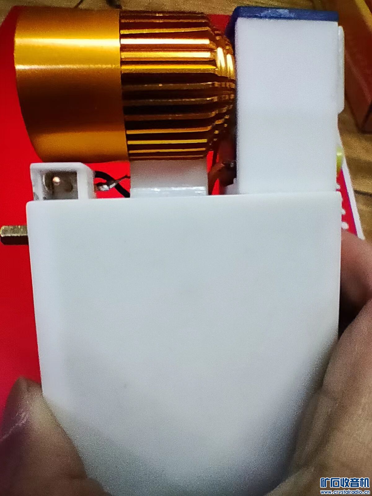

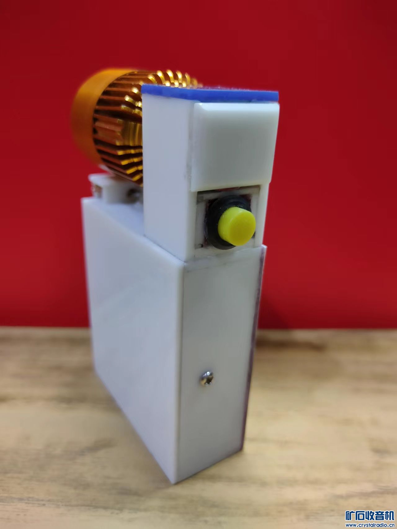

正好手头18650锂电有一大把,再找出一个2015年双十一购入的一个车灯,当时是以半价抢了2个,一个已做了24V手提工作灯,极亮耐用,这一个当时是准备放着当备品,又从网上买来一片12V锂电保护板,价1.5元,不知当时为何包邮,亊后再无此价,找出有机玻璃,又裁又切,终于完工,

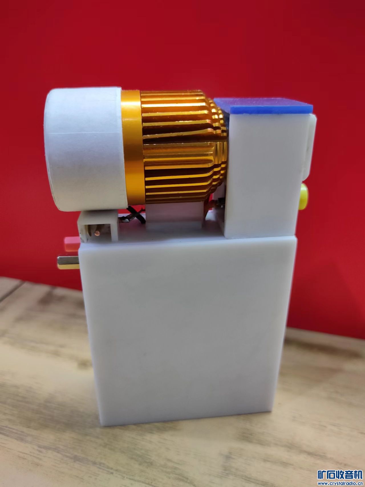

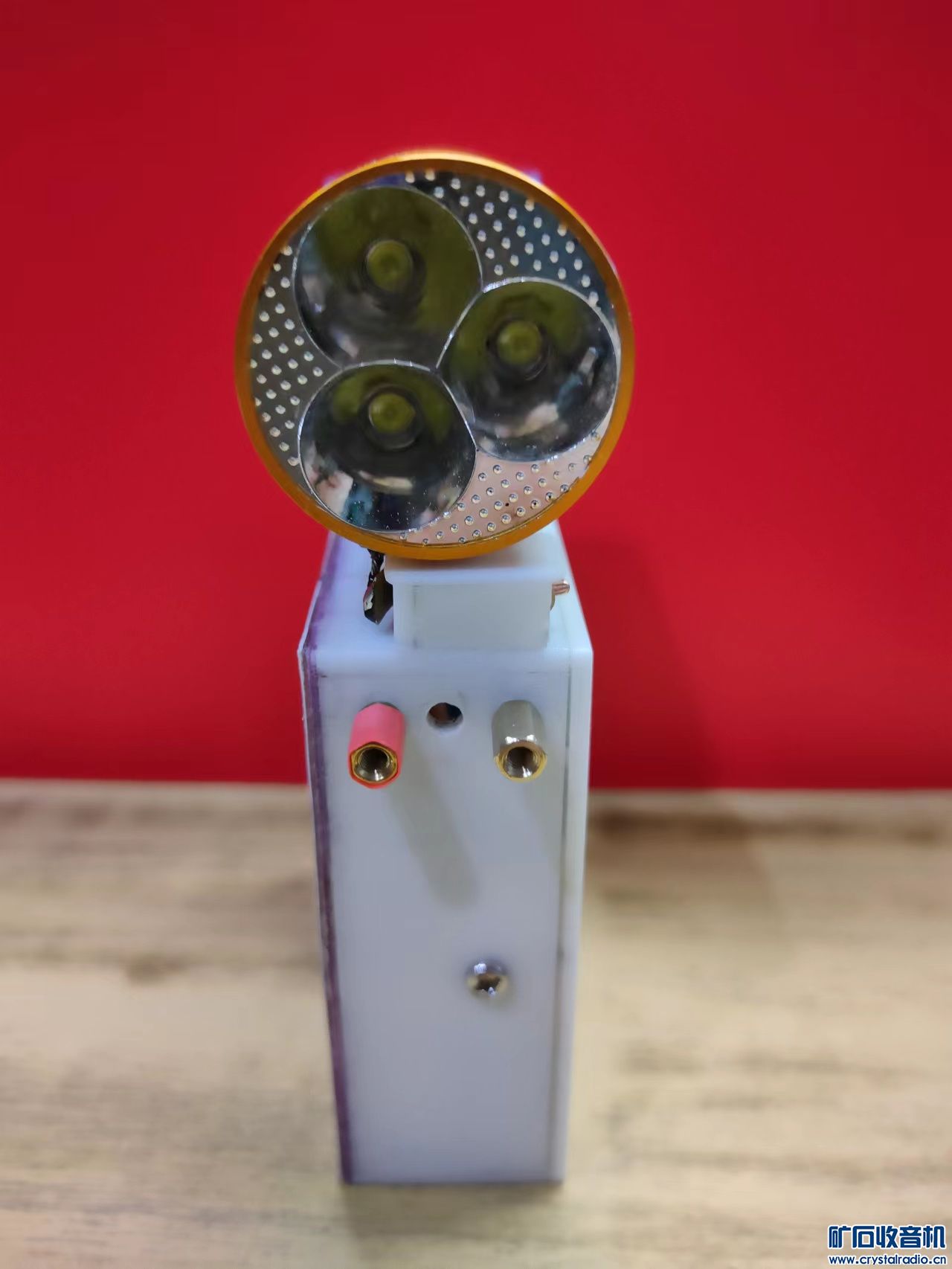

此灯头为内置式,故前端无玻片,又做了个防尘盖,防止进灰,充电座买不到,又自制一个,大小刚够卡入,前端按入2个六角柱,为电池输出端孑,方便测量电压,全部完工试用,光色纯白无蓝光,亮度极高,无法直视,暗夜如同白昼,手放灯前数厘米,一会就感觉烫手,还好自带散热片
此手电不足之处,就是体积稍嫌大,此灯有半功率端子,应该可再加个开关,位置正好也有,后面按钮开关触发弹性太弱,有时会误开,戓可換个手电尾端按钮,这种得费老大劲才可按动
