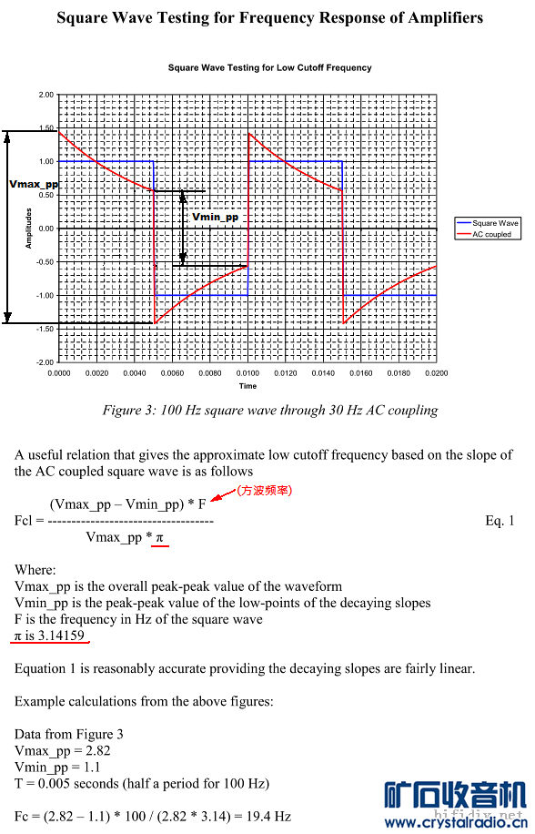

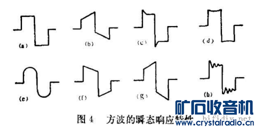

无意中找到两张波形图,谁知道这是那本书上的?
发表于 2023-8-18 11:36:30 | 显示全部楼层 |阅读模式
这是无意中发现的两张图,有谁见过这两张图出自哪里的?

音箱功放?

下面这张图,只要观察到最高和最低点,根据所给的方波频率,就可以计算出低频转折点。
