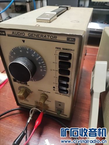

用示波器检测功放  结果信号发生器和功放及示波器一开机  功放输出端接的200瓦的8欧姆电阻一会就烫的厉害。因为功放电位器坏了  就是不能调小音量  是否需要修复了电位器  可以调小音量了再行检测

电位器坏了等于有故障,要先更换好了再测试,因为都是在给定或者额定功率下测试,必须要调整输入电平控制输出在规定值,不能这样任其狂飙,这样既测不出准确结果,也容易损坏机子
发表于 2023-8-17 19:12:15 | 显示全部楼层
最好修好
信号源也可调的, 可调的很小
发表于 2023-8-17 19:22:10 | 显示全部楼层
最好测一下8欧与0欧的交流电压,不要超太多,电压过高胆管和输出变压器都会减寿或损坏。

调小信号源  怎么才知道是调小了?
发表于 2023-8-17 20:01:10 | 显示全部楼层
很正常的事 ,用示波器测量电阻上的波形 ,只要不失真 , 发热是应该的  ,失真了调小信号发生器的输入信号幅度就行     ,如果信号失真严重 ,上下不对称 , 那就是真的有地方坏了 ,  我很少用示波器修过功放 , 毕竟不常用 , 普通方法基本就够用了
发表于 2023-8-17 20:03:19 | 显示全部楼层
胆艺 发表于 2023-8-17 19:31
调小信号源  怎么才知道是调小了?
不熟看刻度?
先信号源连示波器
看示波器调小信号就是了
再三个连一起看
再不会调?
外节个电位器也可调小

代负载电阻出现发烫是正常现象。能量守恒定律测量其温度与环境温度,用热功当量可以得到放大器输出功率。信号发生器都有输出幅度调整,调整输出幅度可以粗略代替电位器功能。当然还是用电位器双调整更好(双调整也就可以细微调整输入了)。有价负荷不会烧变压器的,烧也是假负荷
(太小)。
发表于 2023-8-17 22:42:34 | 显示全部楼层
既然是做机器测试、应该先保证机器完好无故障。
输入信号按0.6V左右输入、输出端接假负载、调整音量电位器到输出波形不失真,此时测量电阻上的交流电压反映的才是本机的最大不失真功率,否则测出的数据也没有意义。
