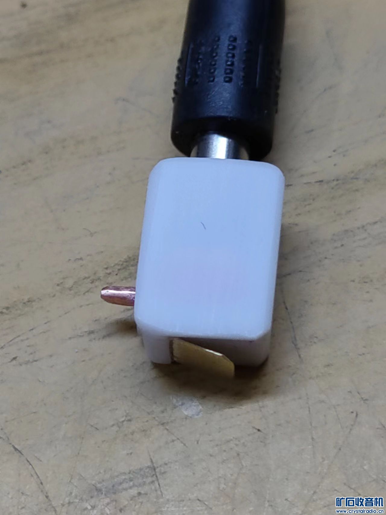

需要个12V充电插座,充电器用12V锂手电钻直充,插头规格为外径5.5mm芯柱1.7mm,即5517,这锂电钻直充真奇葩,用了这规格,家中存货都对不上,搜遍某多多,只有5521.5525,3517也有,就是没这货,再搜马云家,只有圆柱状,买回还得自制卡子,且不包邮,一个价得好几元,
享受惯了包邮待遇,一时甚不爽 ,无奈之下,干脆做一个吧,用料极少,一铜片一电线铜芯,另加一点有机玻璃边角料,
于是,一边锯一边锉一边粘,还用上了电钻,这玩意太小,得带上老花镜,几次还掉地上,险些找寻不见,最后总算做成,试用正常,还特别好按装,粘上即可,且全铜,网购都是铁片电镀

就不能转换下思路把充电器上再并上个普通5.5*2.1插头

直接换插头线不好吗?做的插座这么难看。

过20A一点问题都没有!
发表于 2023-8-17 16:46:38 | 显示全部楼层
算然不怎么好看,关键是实用啊!那么宽的铜片,载荷能力不错吧

心灵手巧。看起来原配应该是充电器,厂家这样设计是防止误插普通电源
