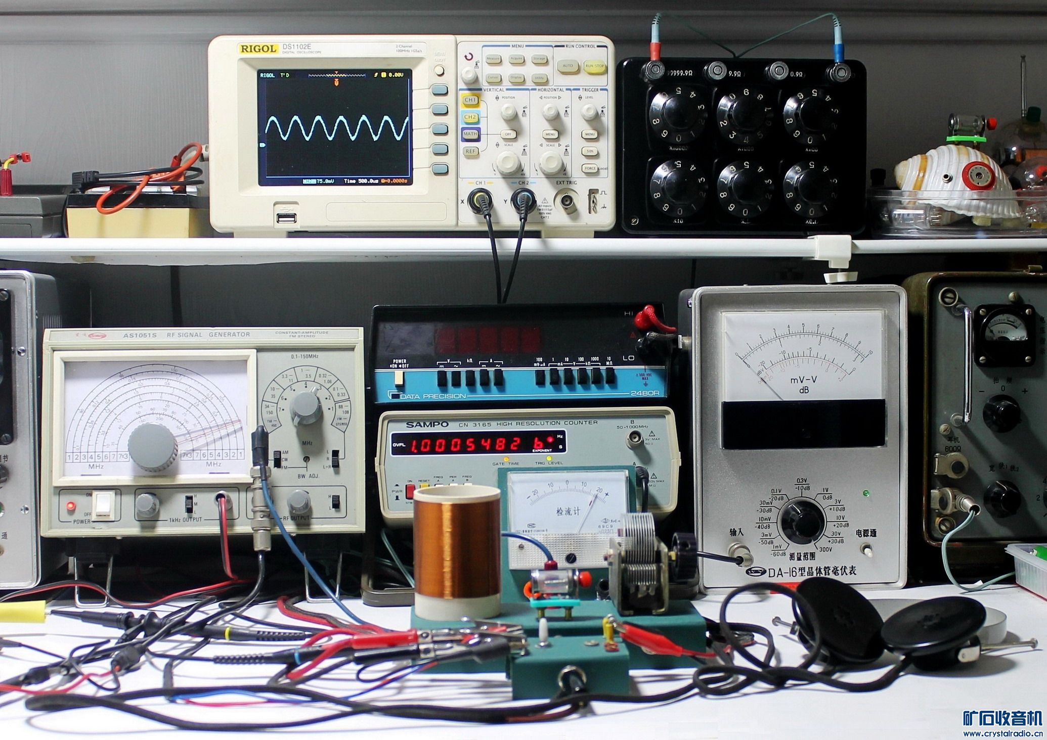

【矿石收音机音频输出电流 波形测试】
单回路矿石收音机
音频输出接续器
得心应手完成测试
一机一器合成的测试电路

比较高大上,请问一下,那个空心线圈骨架圆筒是PVC管子吗?直径多少?线圈参数多少?啥时模仿一下您的大作。

 楼主| 发表于 2023-8-17 18:57:16 | 显示全部楼层
13952016708 发表于 2023-8-17 12:11
比较高大上,请问一下,那个空心线圈骨架圆筒是PVC管子吗?直径多少?线圈参数多少?啥时模仿一下您的大 ...
PVC水管,直径50mm,线圈L电感量250uH。

佳作!250uh,你的空联应该是360p。
多谢大神! ,有了菜谱,就好炒菜了。搜集了一些零件。
