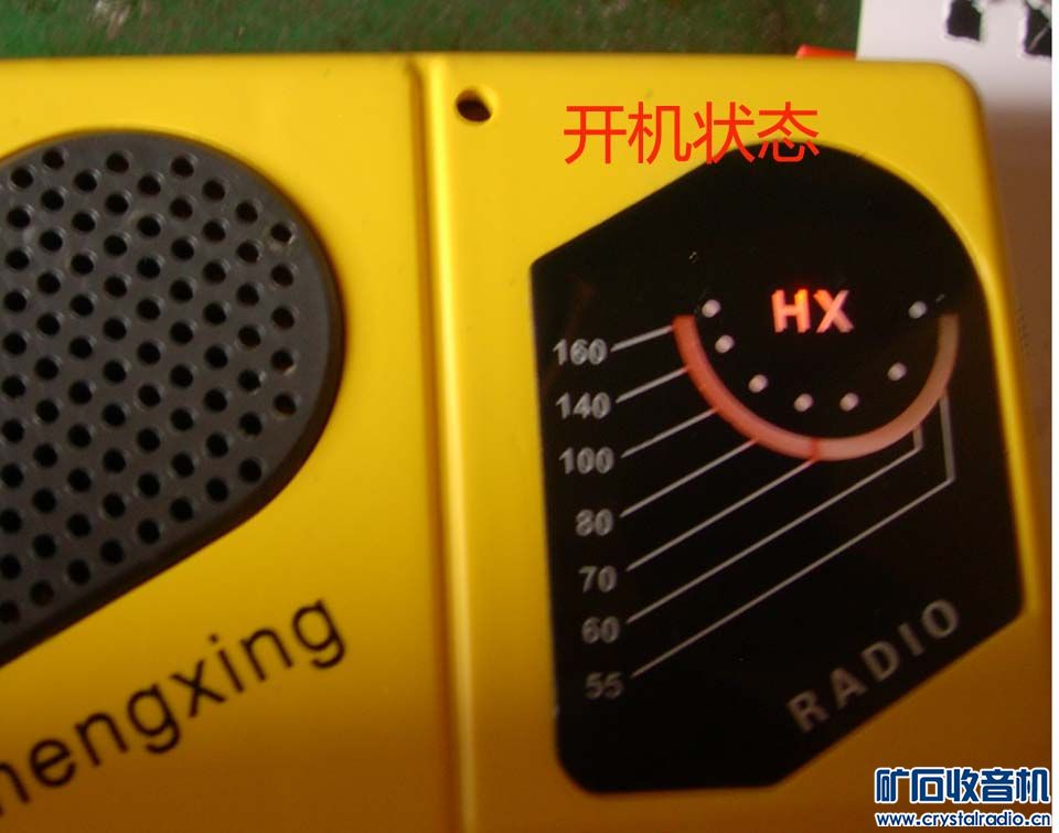

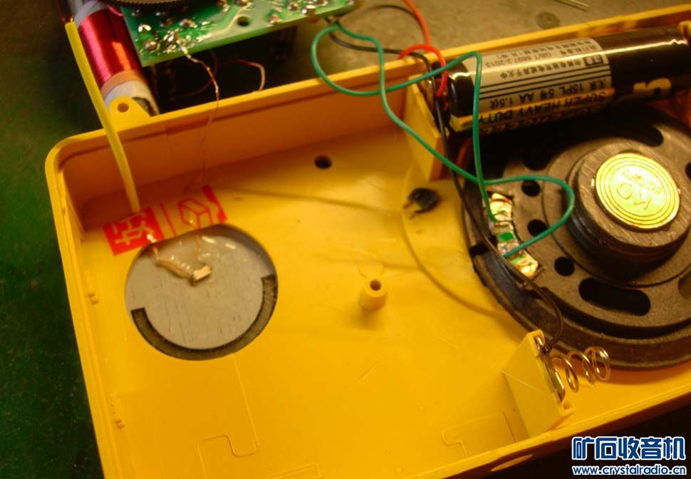

也装了台TA7642的直放机,调谐加装了背光指示,效果还不错。用的侧面发光管,橙色LED,以前改装表头背光时留下的一些,用在这里还不错。 两端焊接引线,用多股铜线里面的细铜丝,抽出2根绞合后,再上锡焊接,比单根铜丝焊接难度小些。正极加个套管,防止两条引线接触短路。  用哥俩好的胶水固定。
安装完成后的效果如下。

发表于 2023-8-18 12:02:34 来自手机 | 显示全部楼层
free1832 发表于 2023-8-18 10:19
个人认为,简单加个LED会干扰中波,不知道楼主做过试验对比没有。
直流驱动的LED发光会有电磁辐射?这什么原理?

发表于 2023-8-18 10:19:04 来自手机 | 显示全部楼层
