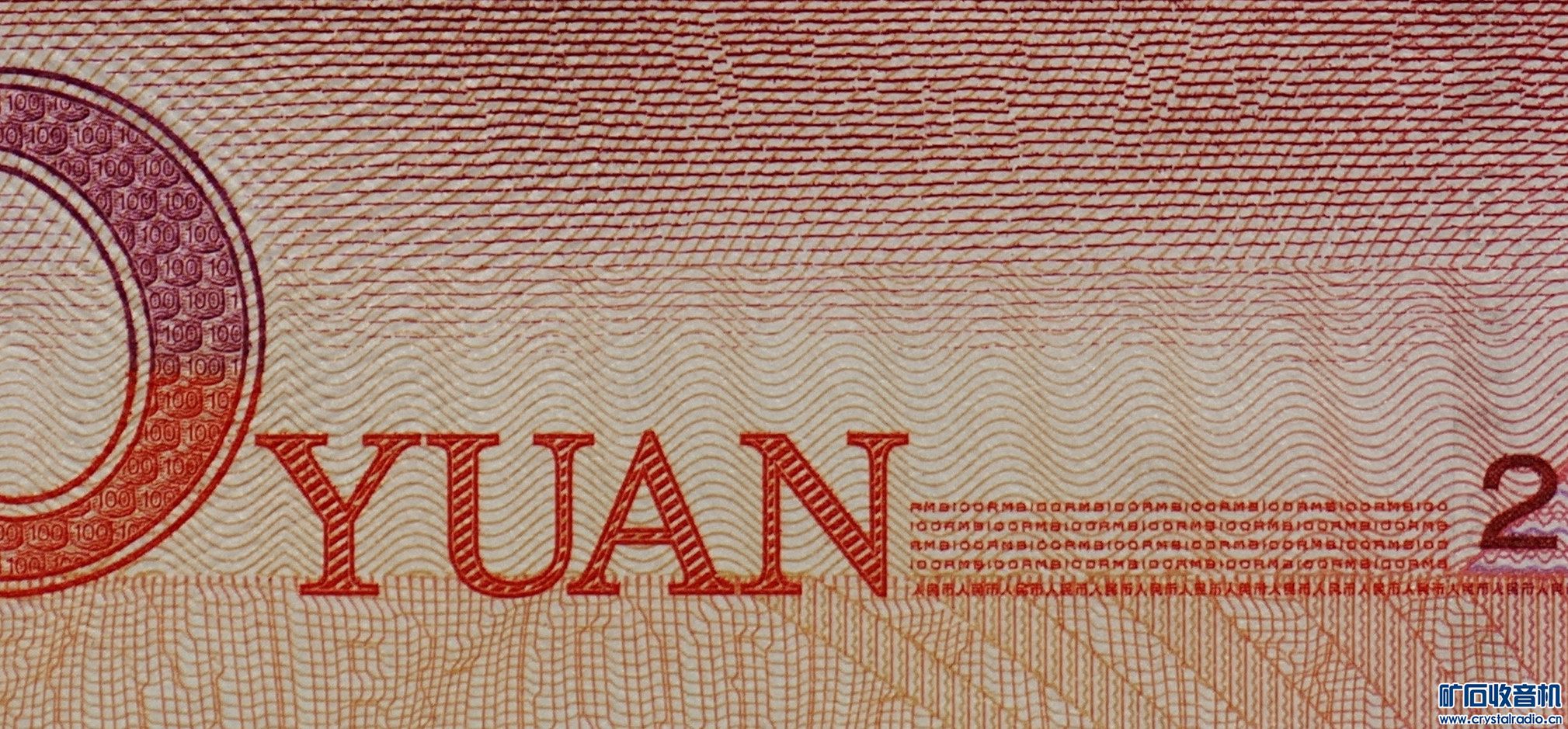

D810+S156 ISO200 F6.3 3.6k分辨率

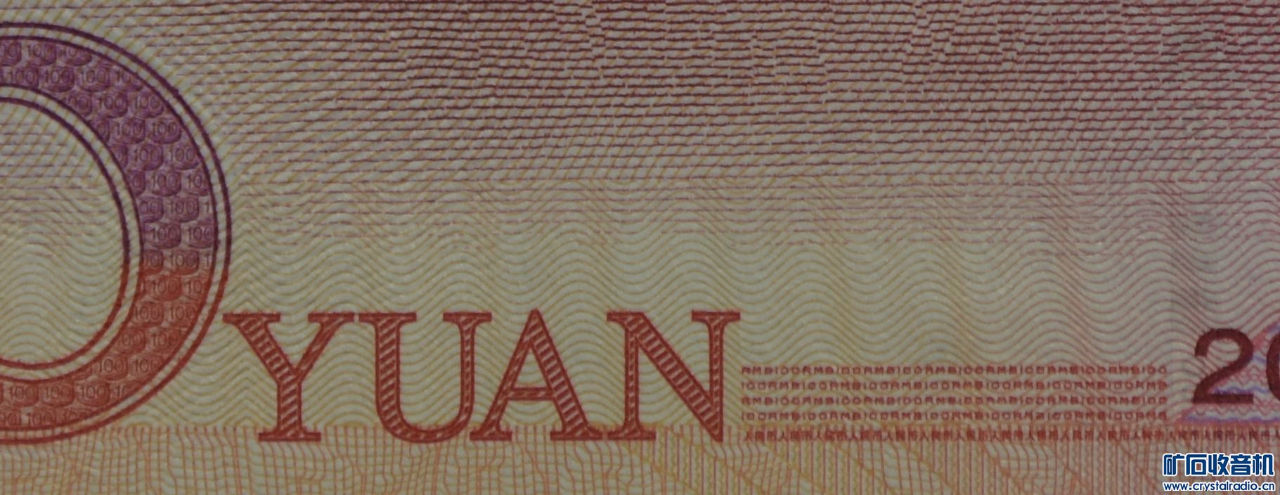

OM1+340 ISO200 F4 2k分辨率

D810+S156 ISO1000 F8 3.6k分辨率
OM1+340 ISO1000 F8 2k分辨率

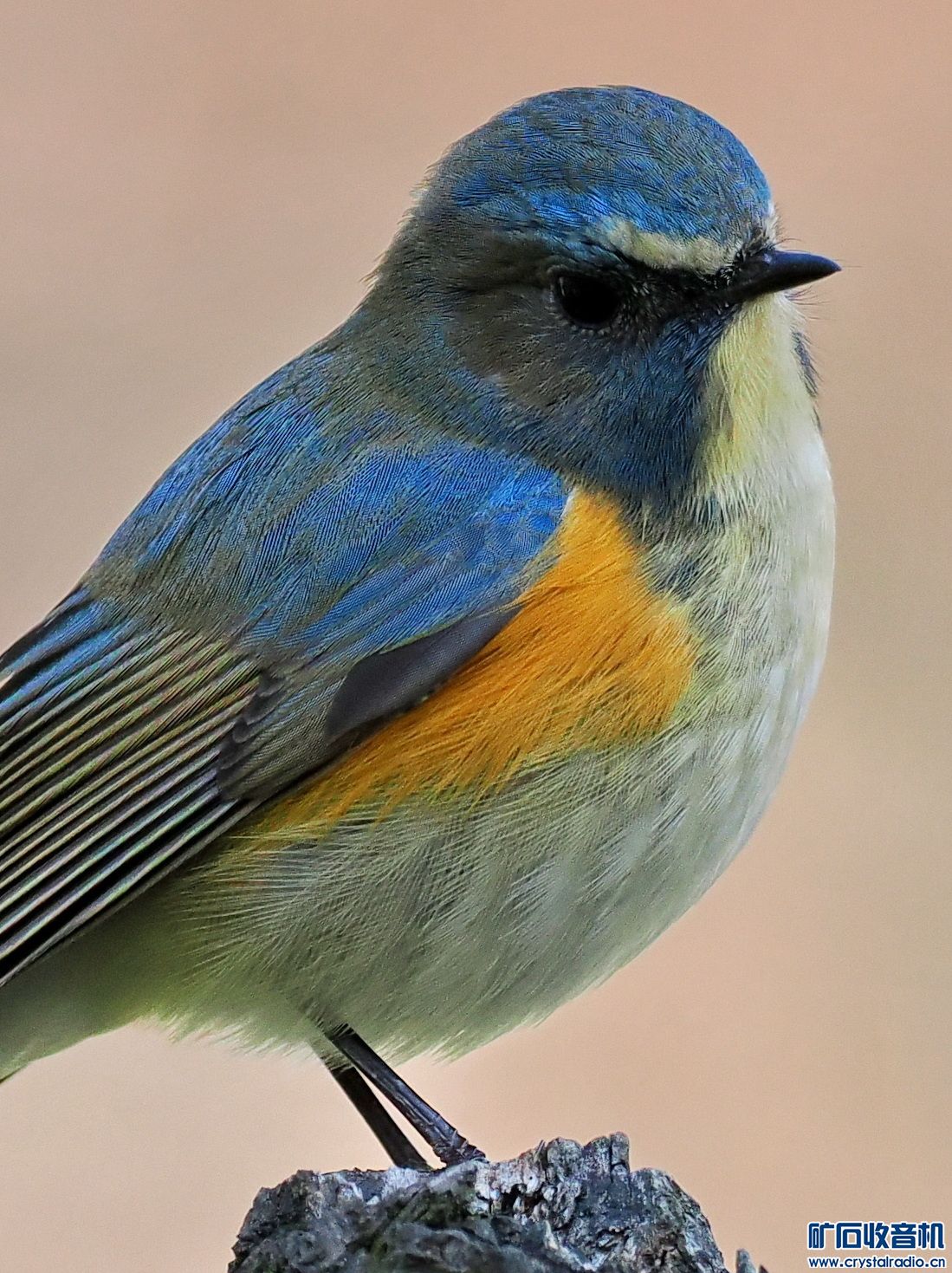

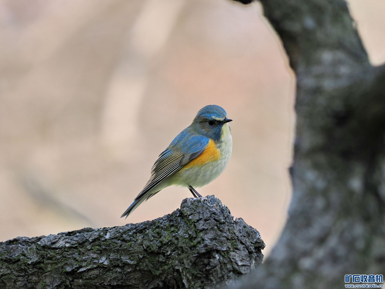

OM1+340 ISO800 300mm F4 1/1250s
细节

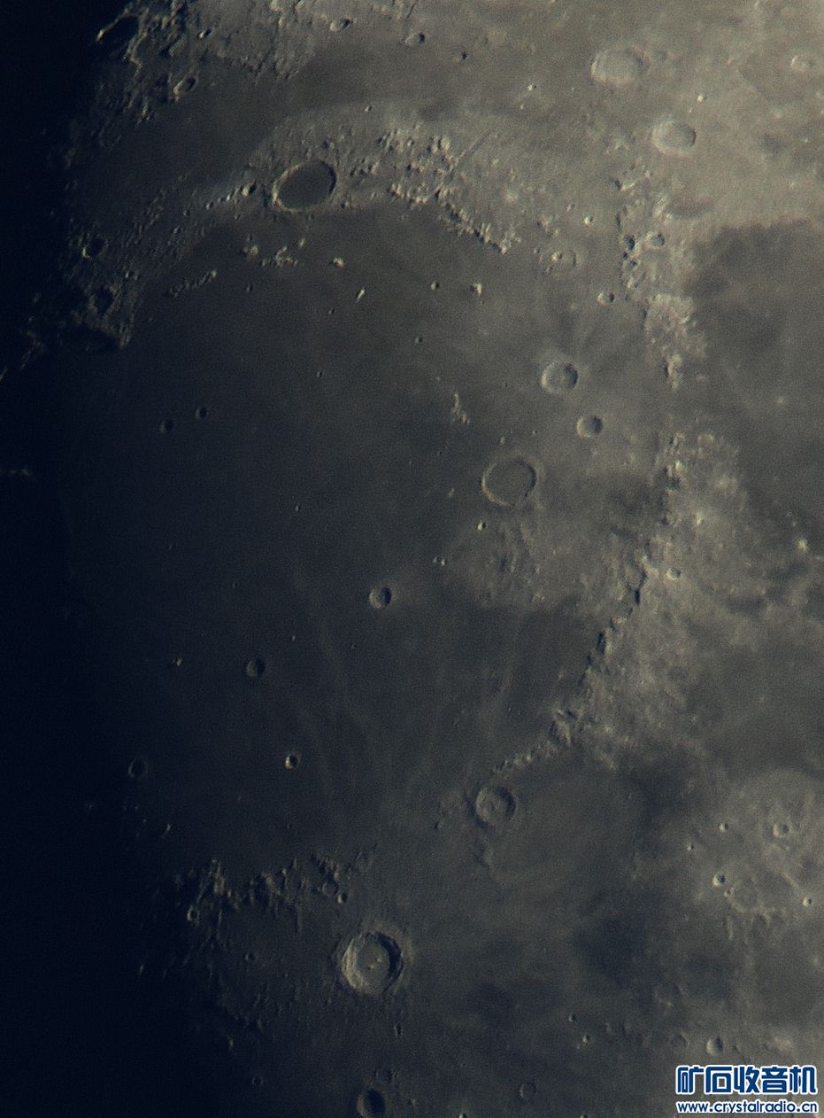

还有一个全世界都一样的参照物是月亮
混搭,OM1+S156 600mm,ISO200 F6.3  1/200s 5k分辨率
细节

小翠的虹膜层次都能分辨出来,很好啊!色彩还原能力和分辨率都是很好地。

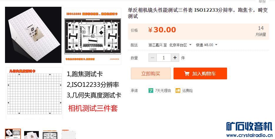

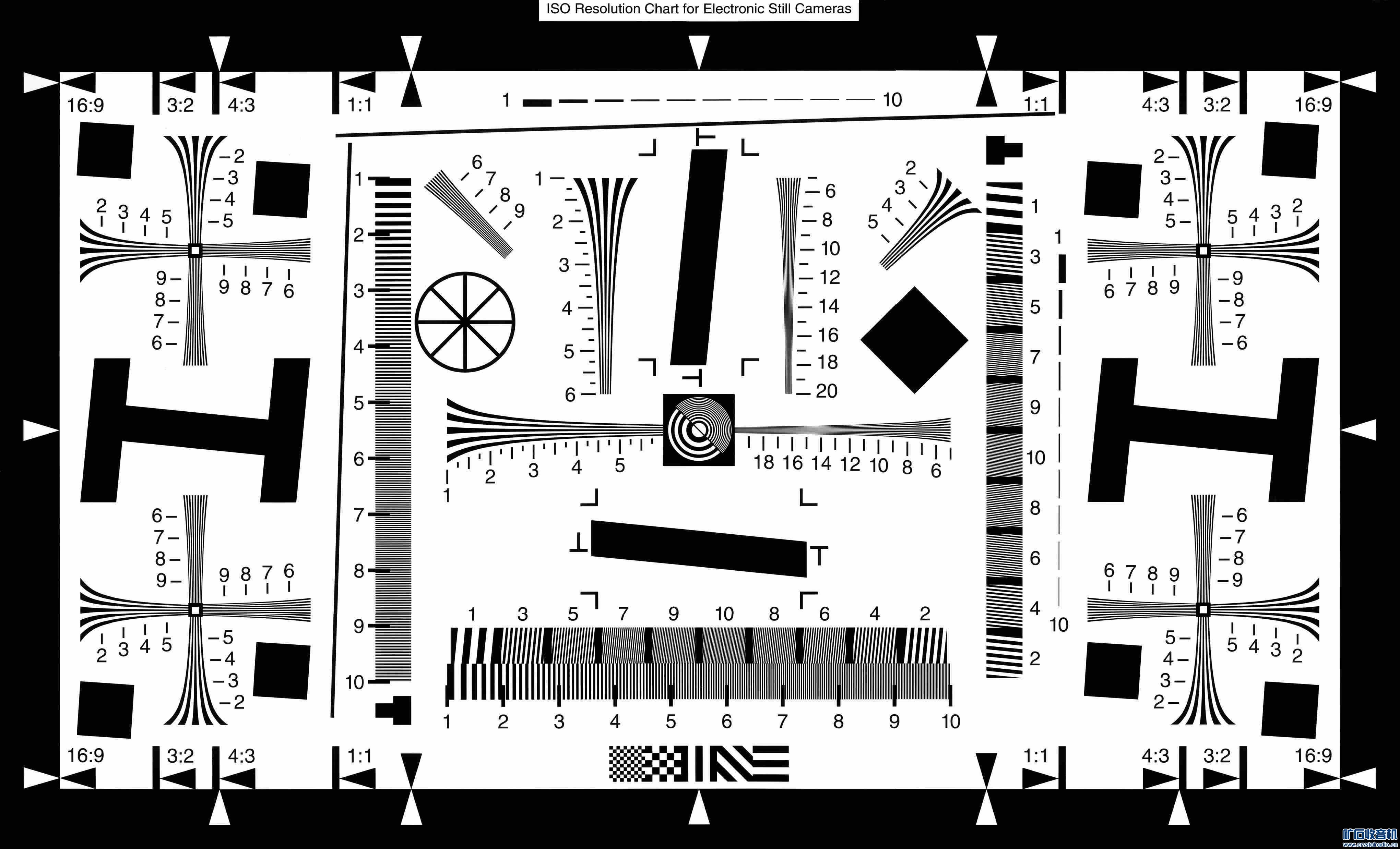

建议置办一套ISO12233镜头测试卡,可以较为科学的测试镜头的分辨率、像差、球差等关键指标。
有一个跑焦测试卡,发现D850配156对焦不是很稳定,有一点点飘。

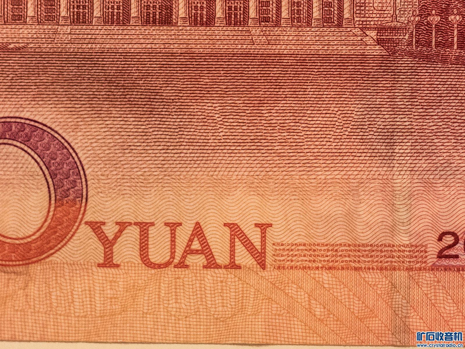

也拍了一张做比较 发现色阶图与楼主的d810+S156不同。
尼康d750,    50mm/f2.//   iso800/  f=2.8  1/125s  纸币图片横向基本充满  裁剪这一块
