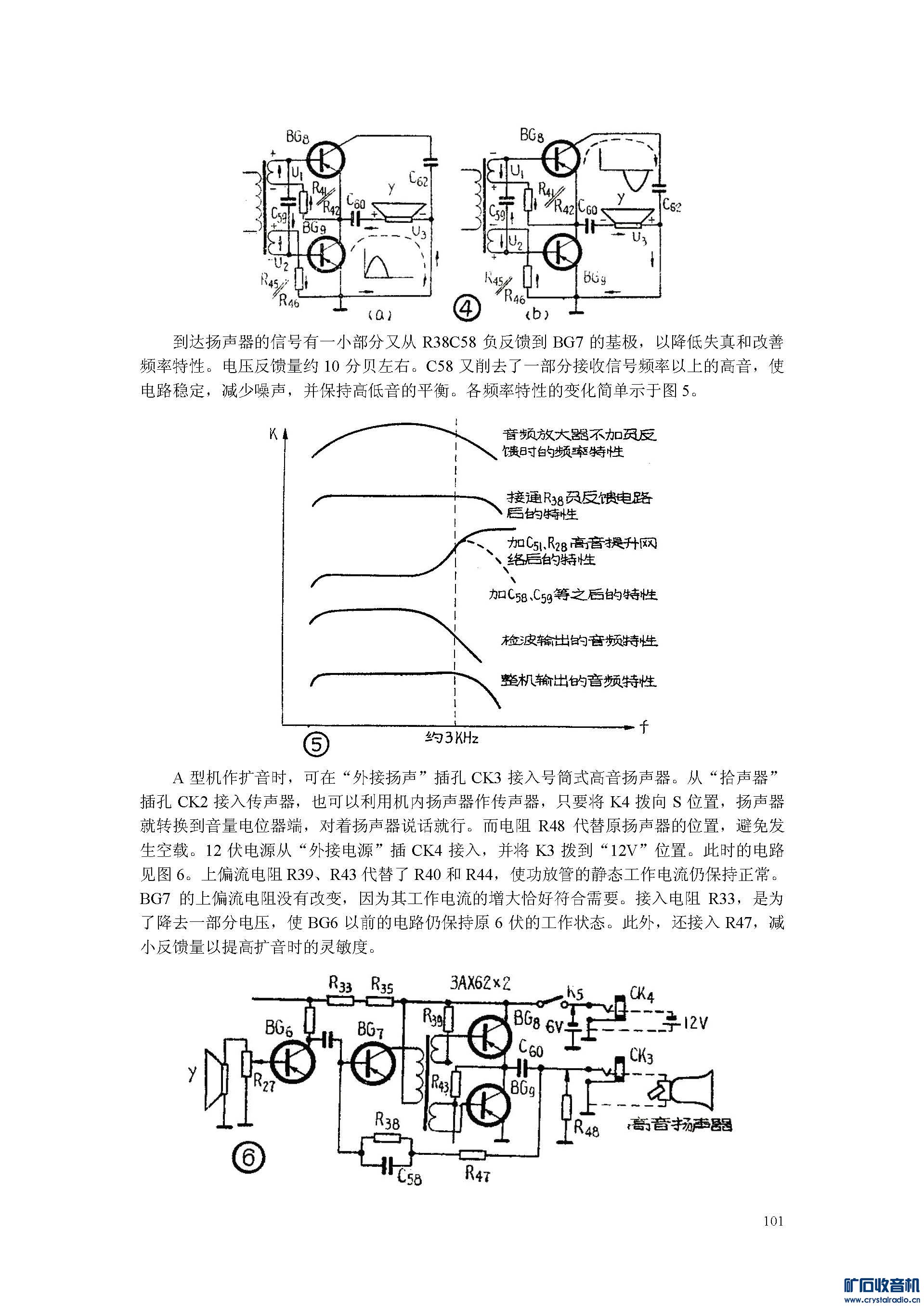

我是这样绕的,请教各位老师大侠,对不对。先上图: 941.png
先绕初级A-B,2000匝,加绝缘胶带,然后双线并绕C、F起头,D、E结束,请问老师们,这样对吗?
我信心满满装上新的输入,可是结果严重打击了我,比原来好一点,声音大了一点,但还是严重失真。于是低频电路一通折腾,换电解、换电阻、换CBB电容,甚至换功放对管3AX62,然并无卵。
于是请教各位老大,我的变压器次级是否有一组起点终点弄反了?先谢谢各位大侠了。

把其中一个次级调头试试看?比如E、F。

从原理来说,要换E、F或C、D才能推挽放大。在印制板上交叉换一下两脚吧。

接法应该是1还有3(C)、5(E)起头,补充一点资料:

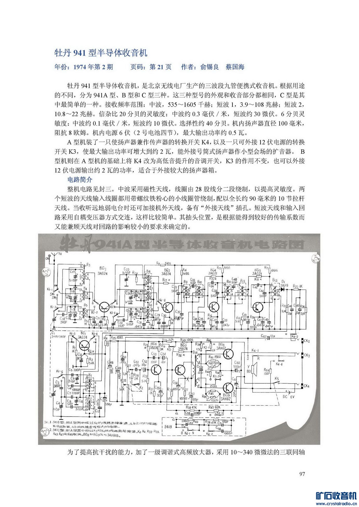

再补资料(无线电1974.2--P21):
3 、 5为同名端。

应该是CE起头,次级有黑点的为同名端。

把其中一组次级起始结尾对调以后,声音正常了。也就是,初级,A开始,B结束,2000匝,层间用黄色变压器绝缘胶带隔离2-3层,次级C、E起始D、F结束,双线并绕,2股X1000匝,0.08漆包线。
