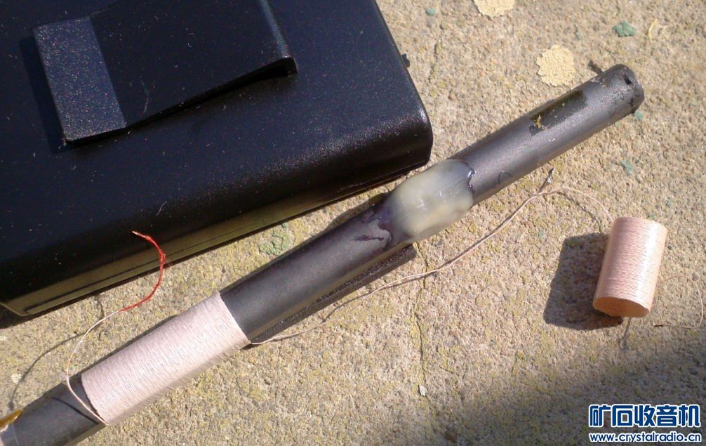

发表于 2023-8-15 14:38:16 | 显示全部楼层
不要直接在断面粘,在周围粘一圈固定,AB胶即可

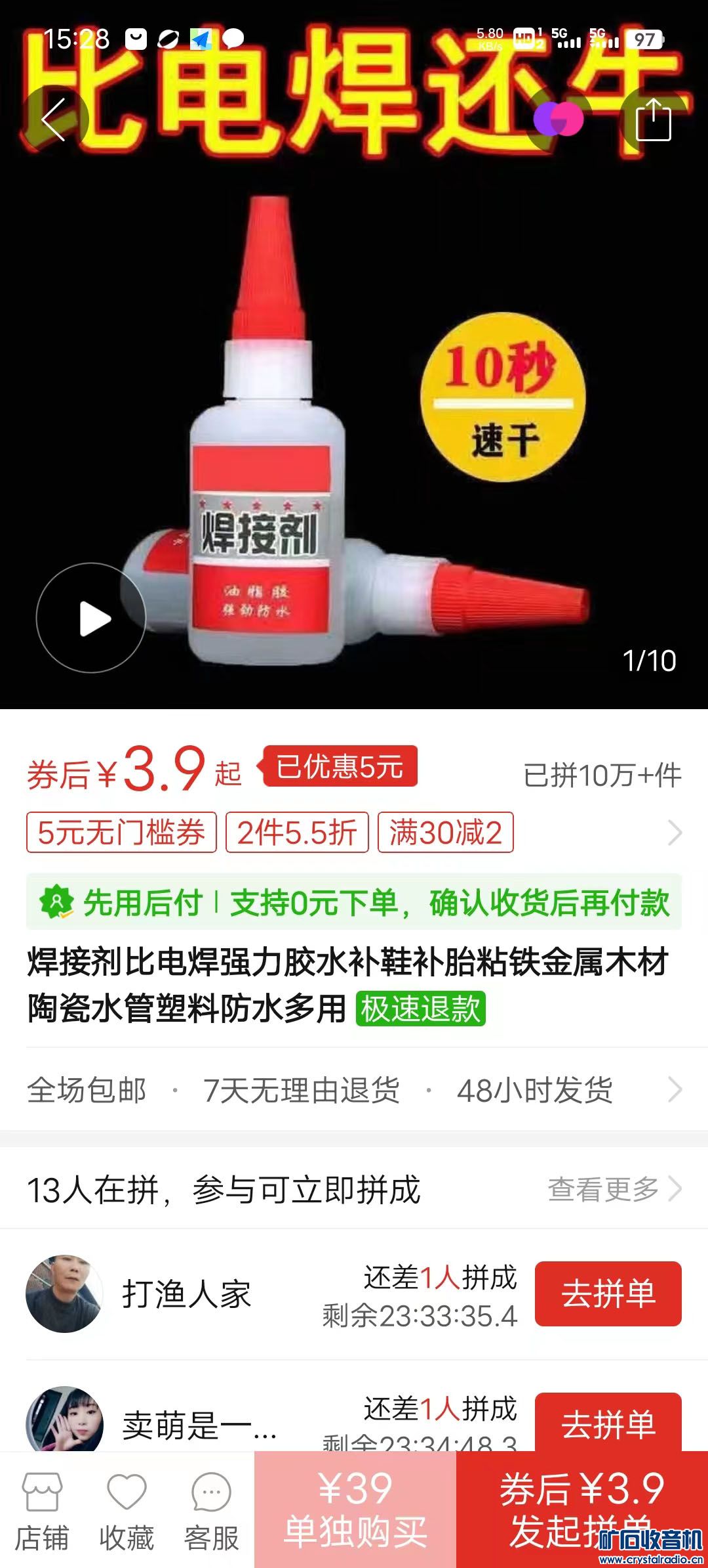

发表于 2023-8-15 15:33:46 | 显示全部楼层
PDD上这种几元钱包邮的焊接机,用来粘磁棒效果极好,比502更结实,也是本论坛朋友推荐我买的,用了的确好,关键是还便宜。
注意,一次别买多,买最低价格的就可以,任何胶水都有保质期,特别是开封后。买多了用不完容易放干了。
