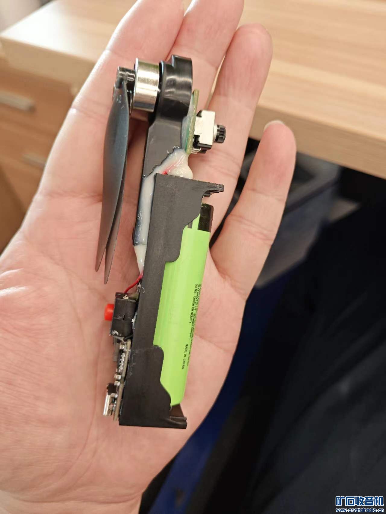

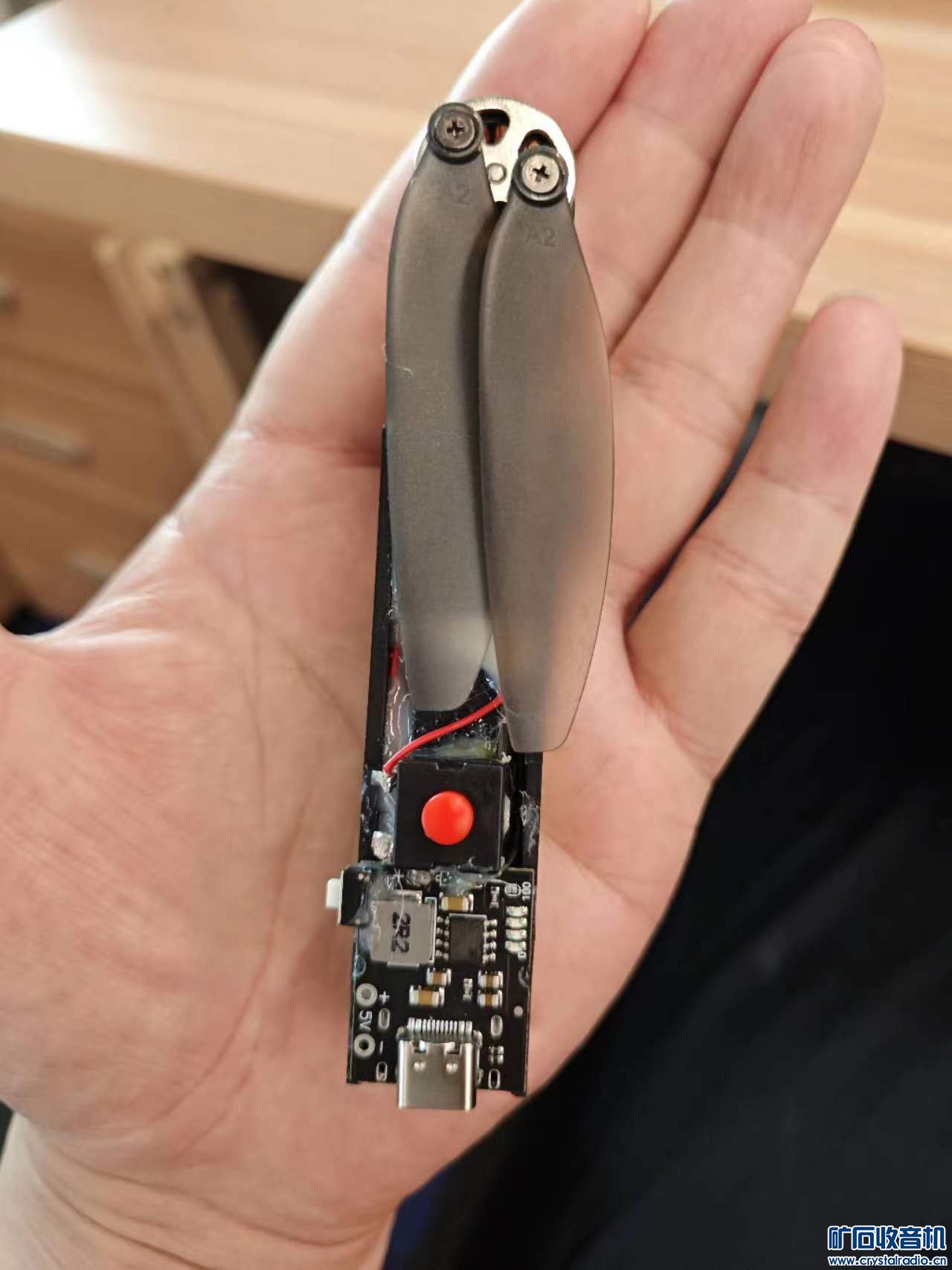

组装了一个无人机改装的折叠风扇,主打小巧,大风力
发表于 2023-8-15 09:16:10 | 显示全部楼层 |阅读模式
     出门在外,随身风扇大了不便携,闲鱼淘了一个无人机风扇套件,机臂包含电机、扇叶,另外带一个舵机测试仪(调速),一个电池盒,共计25元,不过运费要12元,于是我买了2套平衡运费。在组装的时候,觉得电池盒不好于是自己换了一个0.74元,一个2A带电量显示的充电模块不到3元,一个手电开关几毛钱,不包含电池成本一套30多元。闲鱼也有组装好的,不过哪些卖家一套卖100多元。
     体积小巧,随便一个裤包就能放下,功耗根据风力大小在1瓦到20瓦之间,日常使用在5瓦左右就可以了。缺点是扇叶切割空气的噪音有点大。另外这本身又是一个18650充电器。
