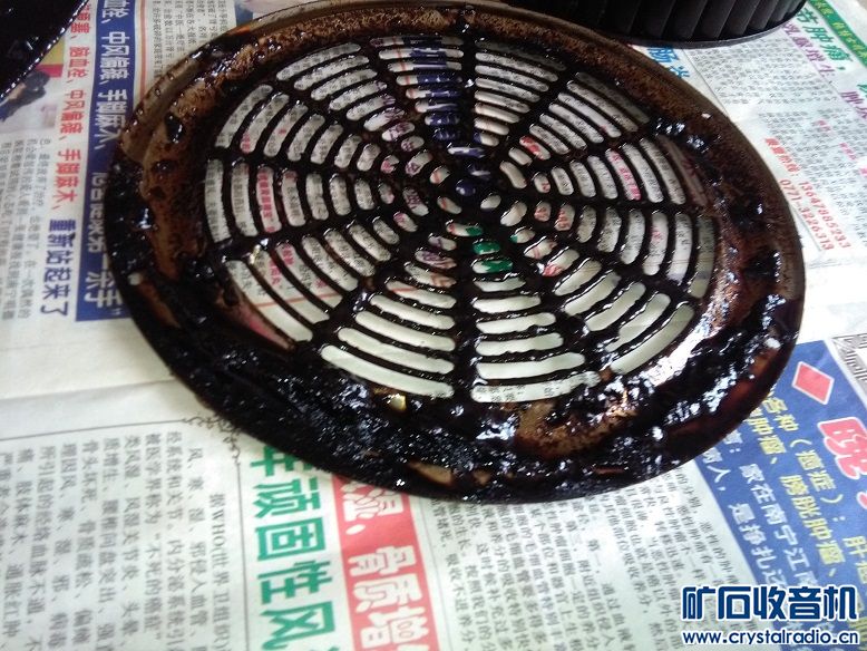

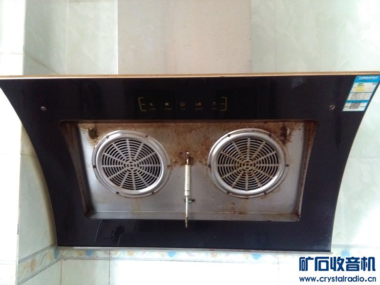

故障现象,右侧风扇噪音大。
先断电,拆前挡板。
再拆铁网

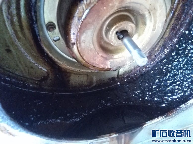

左右取下风轮。发现一边的止逆片塑料掉出来了。
油烟的下水口积油,清理油购,试机正常。

 楼主| 发表于 2023-8-13 22:20:48 | 显示全部楼层
我发现左右风轮是不能调换的,左是左,右是右,紧固螺母也是区分的
虽有油污,但螺丝不生锈,好扭。
