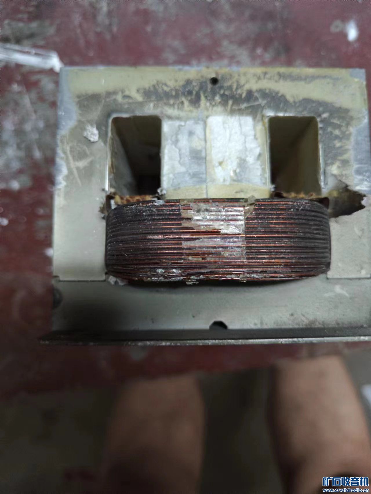

发表于 2023-8-13 17:01:33 | 显示全部楼层 |阅读模式
今天把微波炉变压器次级线圈拆了,但是发现初级线圈有磨破的地方,不知道有没有补救的办法,还是只能换变压器呢
发表于 2023-8-13 17:15:10 | 显示全部楼层
只要匝间不短路,涂点绝缘漆就行了,受伤厉害的的地方线径会变小,可能会影响变压器功率

发表于 2023-8-13 17:35:21 | 显示全部楼层
longmaikeji 发表于 2023-8-13 17:23
谢谢回复,普通油漆是绝缘漆吗
普通油漆有的绝缘,有的导电,比如金属漆(银粉漆、金粉漆等),即使绝缘的普通漆因为漆膜厚度有限,做绝缘漆也不太好用,高压还是容易击穿,也容易脱落,还是尽量用绝缘漆比较好,如果实在找不到绝缘漆,也可以使用高压硅胶
 楼主| 发表于 2023-8-13 17:36:58 | 显示全部楼层

发表于 2023-8-13 17:42:59 | 显示全部楼层
longmaikeji 发表于 2023-8-13 17:36
用修电路板用的绿油可以吗
线路板保护漆是可以的,不过保护漆也比较薄,而且好像常温比较脆
发表于 2023-8-13 20:32:46 | 显示全部楼层
还是用几元一瓶的绝缘漆稳妥 绝缘 防潮 还能耐百十度的高温 用不完的绝缘漆做好密封存放几年没问题

发表于 2023-8-14 00:22:33 | 显示全部楼层
这个又不贵,废品站重新买一个哦,这个卖废品,补不了几块钱,
发表于 2023-8-14 01:16:57 | 显示全部楼层
这个线包都是铝线的,找个铜线的吧
发表于 2023-8-14 08:31:22 | 显示全部楼层
绿油最简单,多刷几层
发表于 2023-8-16 03:18:41 | 显示全部楼层
起白点了,铝的。只要绝缘漆有一点点划伤遇到潮湿天气很容易霉断。
