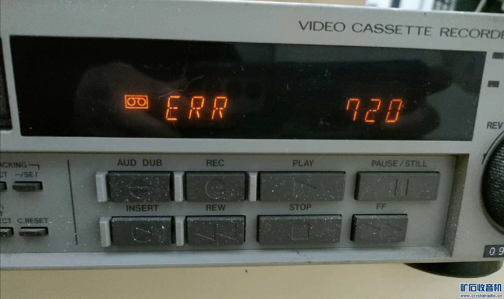

入了一台JVC368录像机,开机仓内没带但屏幕显示仓内有带,并提示错误代码720,请高手指教

打开里面看看,还有底部的皮带

720错误代码是什么意思呢
发表于 2023-8-13 10:02:27 | 显示全部楼层
机芯齿轮位置不对的错误显示

发表于 2023-8-13 17:22:57 | 显示全部楼层
出入仓机构位置不对 打开底盖 ,用手盘出入仓电机直到出仓位置
