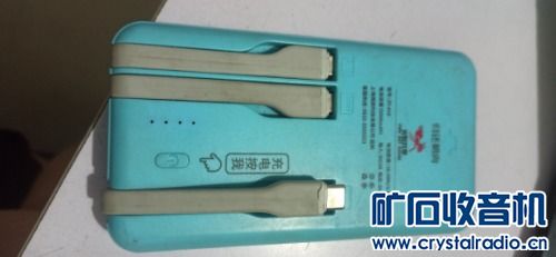

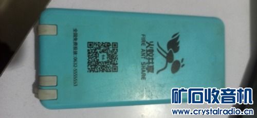

弄了一批火蚁共享充电宝,充满电了,但是不能给手机充电 ,怎么才能使用,各路大神指点一下。

扫码付款就可以充电了

看线路板上用的电源管理芯片是哪款,去网上搜数据手册,然后根据数据手册改线路。
发表于 2023-8-13 21:30:04 | 显示全部楼层
看电路板,不大像有物联网芯片,也就没有远程控制(扫码付款充电)一说。
唯一可能是充电宝的充电接口和母柜接口还有一些协议,必须是从母柜正常弹出后才能对外供电。
发表于 2023-8-14 10:08:36 | 显示全部楼层
里面有IC的,最简单的是去某宝买板子直接换掉,这种充电宝的很便宜一块。
