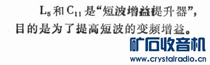

        纳米电容老师标出来了,是一套双调谐中周,多出来的是短波自动增益提升器,这个是很少见的,提升原理还有待学习,感谢分享

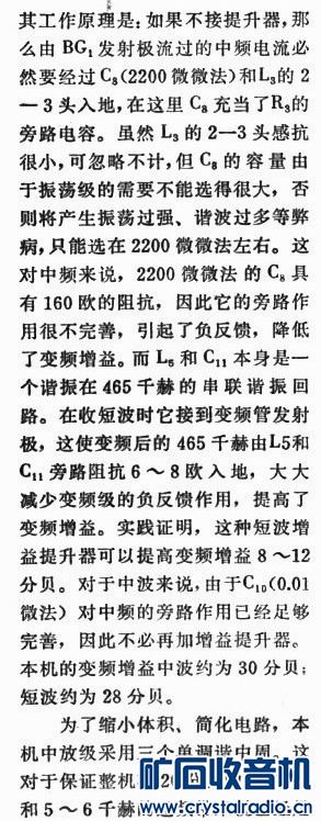

牡丹646和牡丹644收音机使用了完全相同的短波增益提升电路,以牡丹644收音机电路说明一下短波增益提升电路的工作原理。

牡丹646和牡丹644收音机使用了完全相同的短波增益提升电路,以牡丹644收音机电路说明一下短波增益提升 ...
        感谢纳米电容老师对短波增益提升器的解读,原理简单说就是减少变频负反馈,提升变频增益的作用,提升8-12分贝对短波来说是非常可贵的,感谢分享
