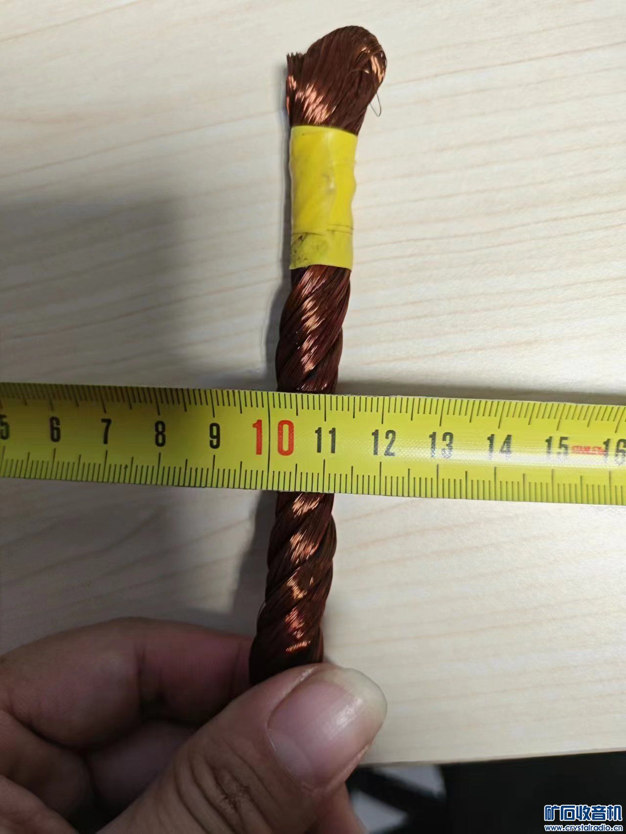

请教各位师傅,电磁炉线盘上的线拧成一股,如图可以做微波炉变压器点焊机的次级吗,据说是铜线。还有绝缘问题,是不是直接缠上绝缘胶带就可以了。谢谢各位师傅。

可以,但没啥必要
用不到那么粗

我看原来师傅们做点焊机的教程里不是说越粗越好吗

如果骨架空间允许,导线截面积达到要求,使用没问题就是接头去漆比较麻烦。

接头直接用火烧就可以了啊
