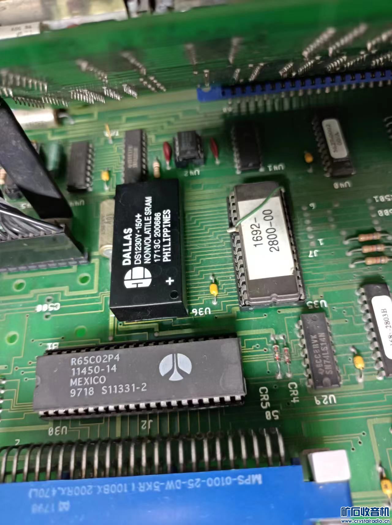

今天打开1692电桥想测个电容,发现自检卡在 222 4 0000,进行不下去。按start 可以跳过进行入测量,查测量结果不对。这个故障现象以前修1689电桥见过,就是内部校准数据丢失了。

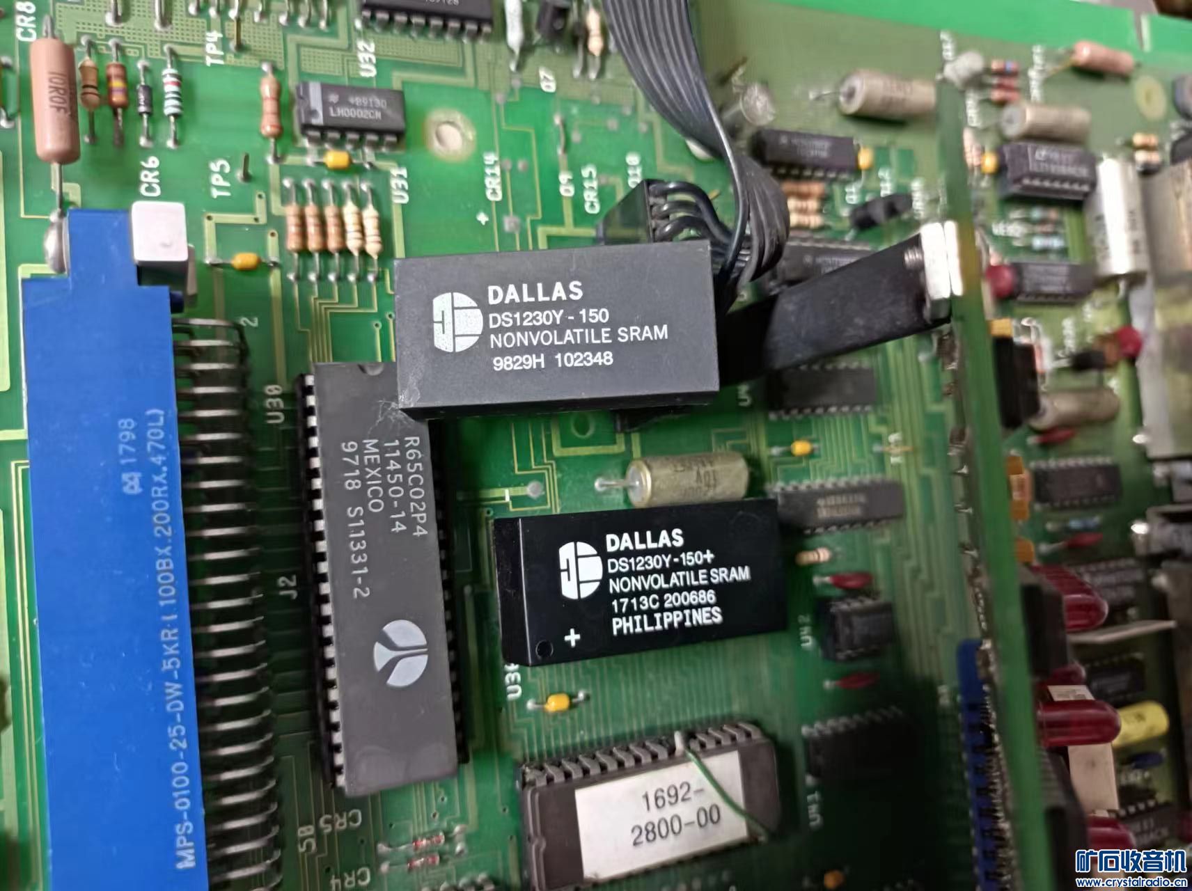

这个机器内部校准数据是存储在一个内置电池的SDRAM 芯片内的。这个芯片损坏可能性不大,估计是芯片内电池没电了。还好原来2018年修这台电桥另一个故障时买过2块这种存储芯片,还留着。拿出来,直接换上,校准就OK了。
原维修帖
http://bbs.38hot.net/forum.php?m ... d=282090&extra=
换上新的芯片了,一看就很新
旧芯片看标识像是98年生产的。

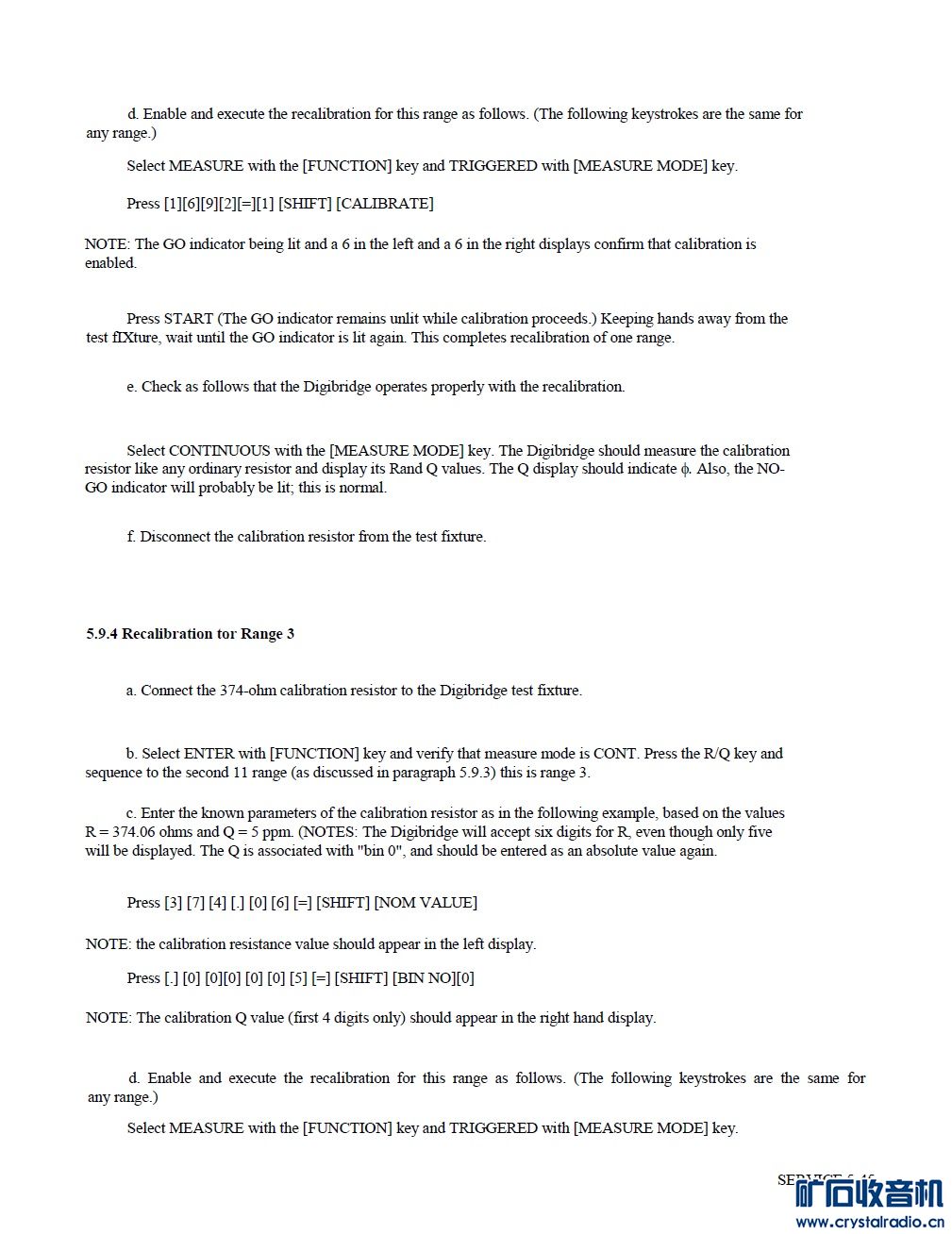

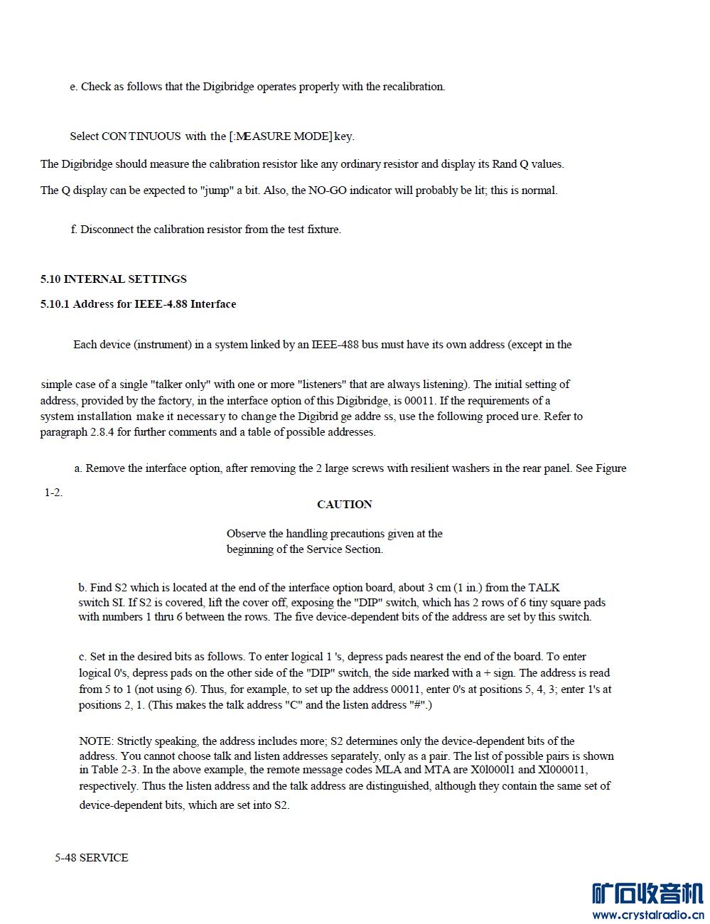

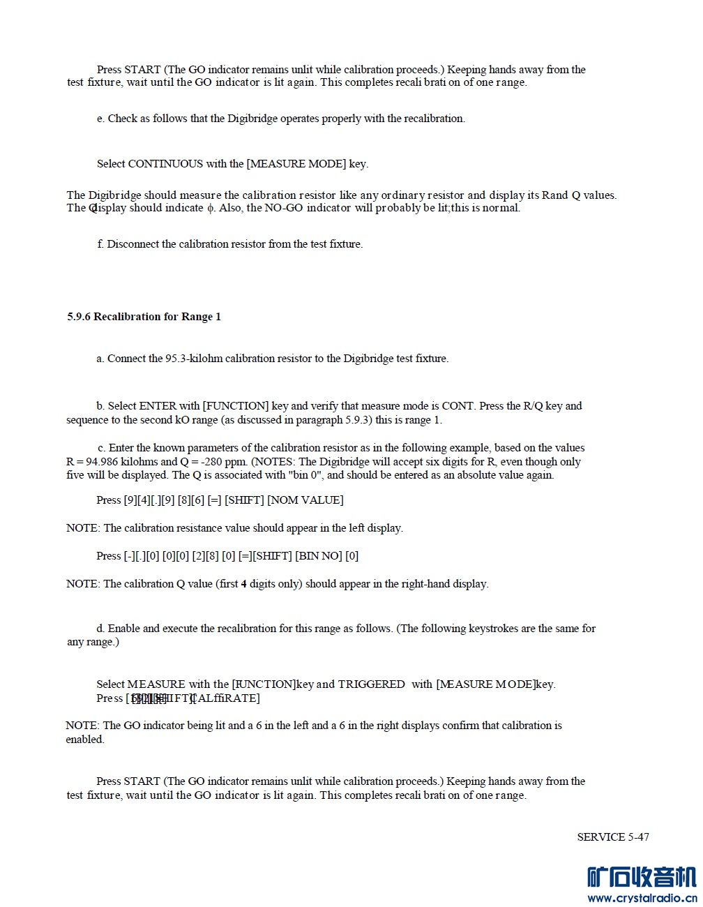

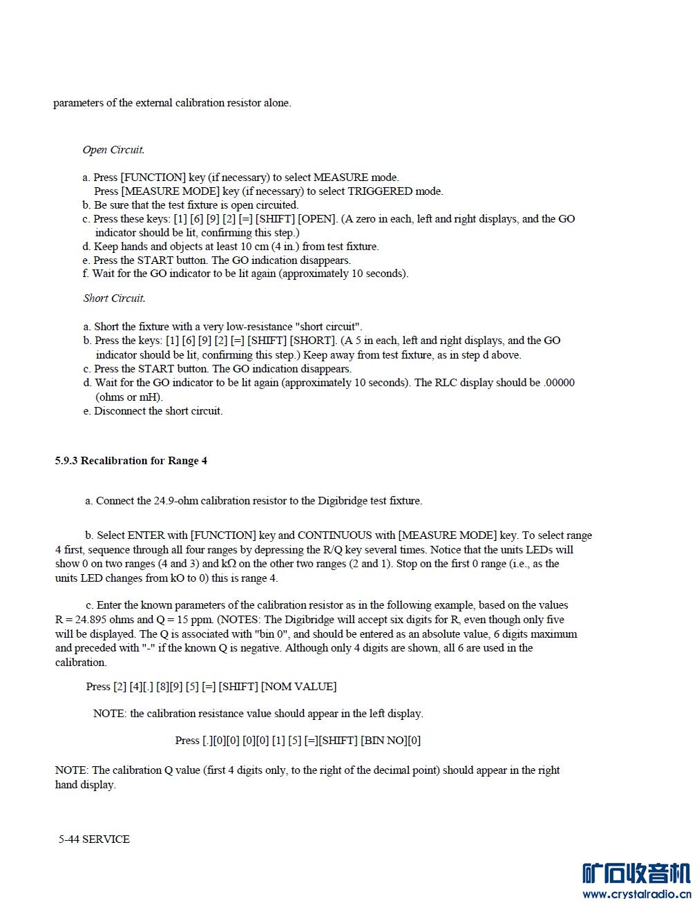

这是1692RLC的校准方法。但是英文的,如果有问题再联系。

 楼主| 发表于 2023-8-12 19:33:32 来自手机 | 显示全部楼层
fkm504 发表于 2023-8-12 08:59
这换的芯片用什么工具读取和写入程序?
不用写入,安装好芯片,按照手册校准就可以。

您好。我的1692也是同样的问题。麻烦提供一下校验方法和手册可以么?
 楼主| 发表于 2023-10-30 13:13:00 | 显示全部楼层
有时间我发上来

 楼主| 发表于 2023-10-31 19:21:05 | 显示全部楼层
