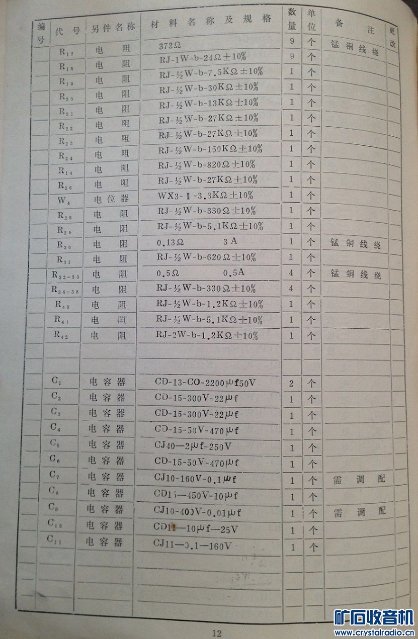

12
发表于 2023-8-11 20:24:42 | 显示全部楼层
13
发表于 2023-8-11 20:26:56 | 显示全部楼层
14
发表于 2023-8-11 20:27:41 | 显示全部楼层
15
发表于 2023-8-11 20:28:03 | 显示全部楼层
16

 楼主| 发表于 2023-8-11 21:05:03 | 显示全部楼层
dcnetworks 发表于 2023-8-11 20:19
完整说明书如下。
16年的时候,坛友71732【UID: 2396】为其他坛友提供提供,我保存下来的。
01
太感谢你了,你真的是有心人 ,这个电源应该和我的原理差不多,待我有时间慢慢学习
发表于 2023-8-11 21:07:31 | 显示全部楼层
有电路图就更好修了,没电路图,可以先大概查一下主要元件,变压器、调整管、直流放大电路,慢慢查也能查出来,只要不是变压器坏了,都好修。

发表于 2023-8-11 23:25:55 | 显示全部楼层
非常完整的电路图。谢谢分享!
