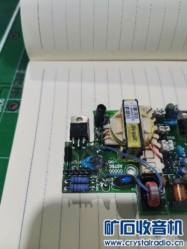

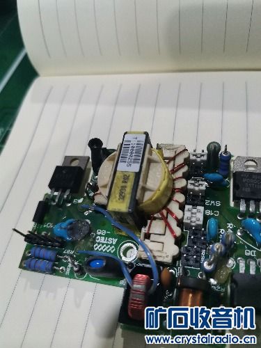

开关电源输出后级用线性三端稳压的真的少见

看看我这个老电源用料好不

这是雅达的电源,那个进口牌子的电源会做得差,国内进口牌子做的也不差

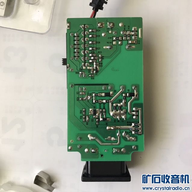

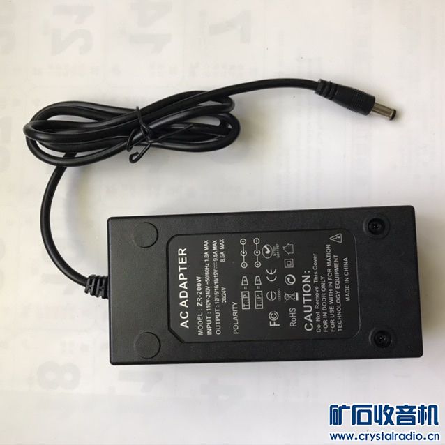

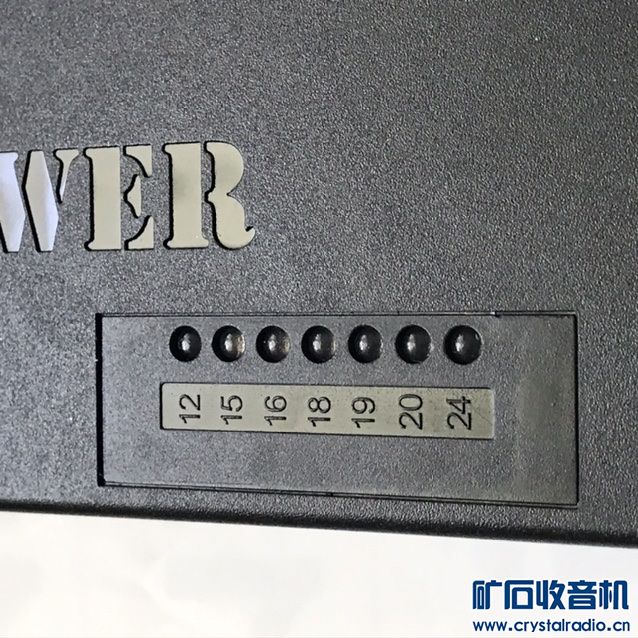

给大家看个我买小电钻配套来的,7档电压调节,SC3030芯片,单管反激电源。没看到任何防干扰电路,好像用在电钻上没问题,而且也不是总在线,用时才插上。应用场景不同,成本控制等因素能省的都省了。如果我在后面加一317做个连续可调,应该可以吧?忘了拍散热片了,电源还有一个铝片散热器。
发表于 2023-8-18 13:51:02 | 显示全部楼层
线圈看起来是铜包铝线
