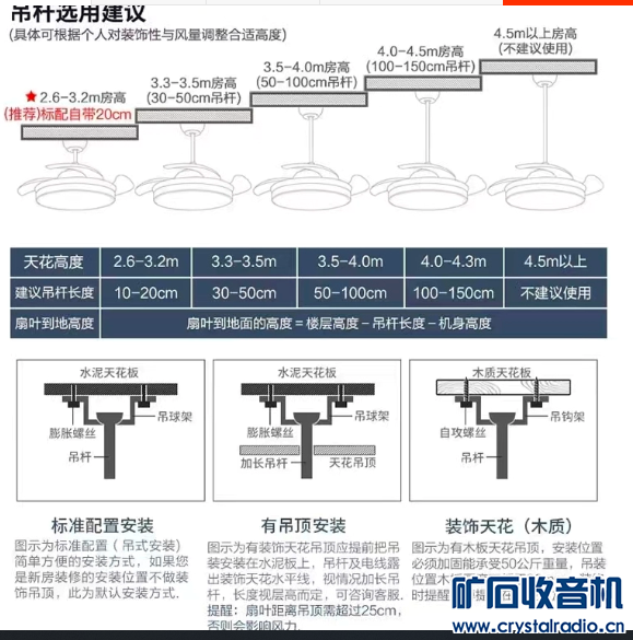

新家装修,准备装几个吊扇灯。
网上查资料,吊扇灯安装方式有固定吊架安装和吊钩安装两种方式。
吊架安装是先在楼板塞入两个膨胀螺栓,估计两个螺栓中心有螺丝孔,然后用两个螺丝拧到螺栓孔内,是不是这样我不知道,这是我的猜想,找不到吊架是如何固定的具体资料,安装过固定吊架的请赐教。
吊钩安装是很老的安装方法,把吊扇灯挂到吊钩即可。
现在的高层都是现浇实心楼板,承重问题不需要考虑,唯一的缺点是吊钩安装,吊扇灯距离地面要比固定吊架低几公分。
吊扇灯总有坏的时候,要维修。
我的想法,吊扇灯很重,如果是固定吊架安装,断开电线后,要卸下两个螺丝才能取下,非常不容易。
而吊钩安装,断开电线后,从吊钩取下即可,方便。
各位有何好建议,请赐教。

你要购买的灯具通常都是吊架安装,两颗膨胀螺钉安全没用问题,即使是维修拆下也很方便,你想多了。

前几天刚安装一台:
吊架7用膨胀螺丝安装到混凝土天花板上,吊杆4安装好风扇灯,顶端是挂到吊架7上的,控制盒塞到7里面。

 楼主| 发表于 2023-8-11 09:48:40 | 显示全部楼层
海洋DZ 发表于 2023-8-11 07:25
前几天刚安装一台:
谢谢。才发现吊架7安装吊杆4的地方是一个C形口。是不是卸吊扇时直接把吊杆4从C形口移出吊扇即卸下?并不需要卸下吊架7?

发表于 2023-8-11 11:04:35 | 显示全部楼层
xajunxm 发表于 2023-8-11 09:48
谢谢。才发现吊架7安装吊杆4的地方是一个C形口。是不是卸吊扇时直接把吊杆4从C形口移出吊扇即卸下?并不 ...
是的,就是这样。
我给朋友的安装过程一波三折!
原吊扇配的是两个直径6mm*长度40mm的金属膨胀螺栓,由朋友负责紧固螺丝,完成后我试验了一下,有一只滑丝了,另外一只固定的可以,朋友的想法就这样吧;我是担心有脱落的风险,遂让朋友去找螺丝,我取旧丝,取出还算顺利,朋友拿回新的膨胀螺栓,一使劲,竟然断了,唉!真不顺利,再去找6mm的膨胀螺栓,这次找到的看上去蛮结实,可惜,端头大约有8mm,放不进去,胀管是6mm的没有问题,扩孔的方法不想用,找工具打磨一下,安装过程就顺利了,这次的螺丝强度比原配的还要好。出现脱落的几率应该极小了……
总结下来:
    原配的螺丝材质偏软,建议更换掉,新买的螺丝注意强度,不能随意找来代替,如果楼板没有地暖等的担忧,建议把螺丝加长,以增加吊装的可靠性。
    吊架螺孔合适加大膨胀螺栓使用8mm的更理想。
