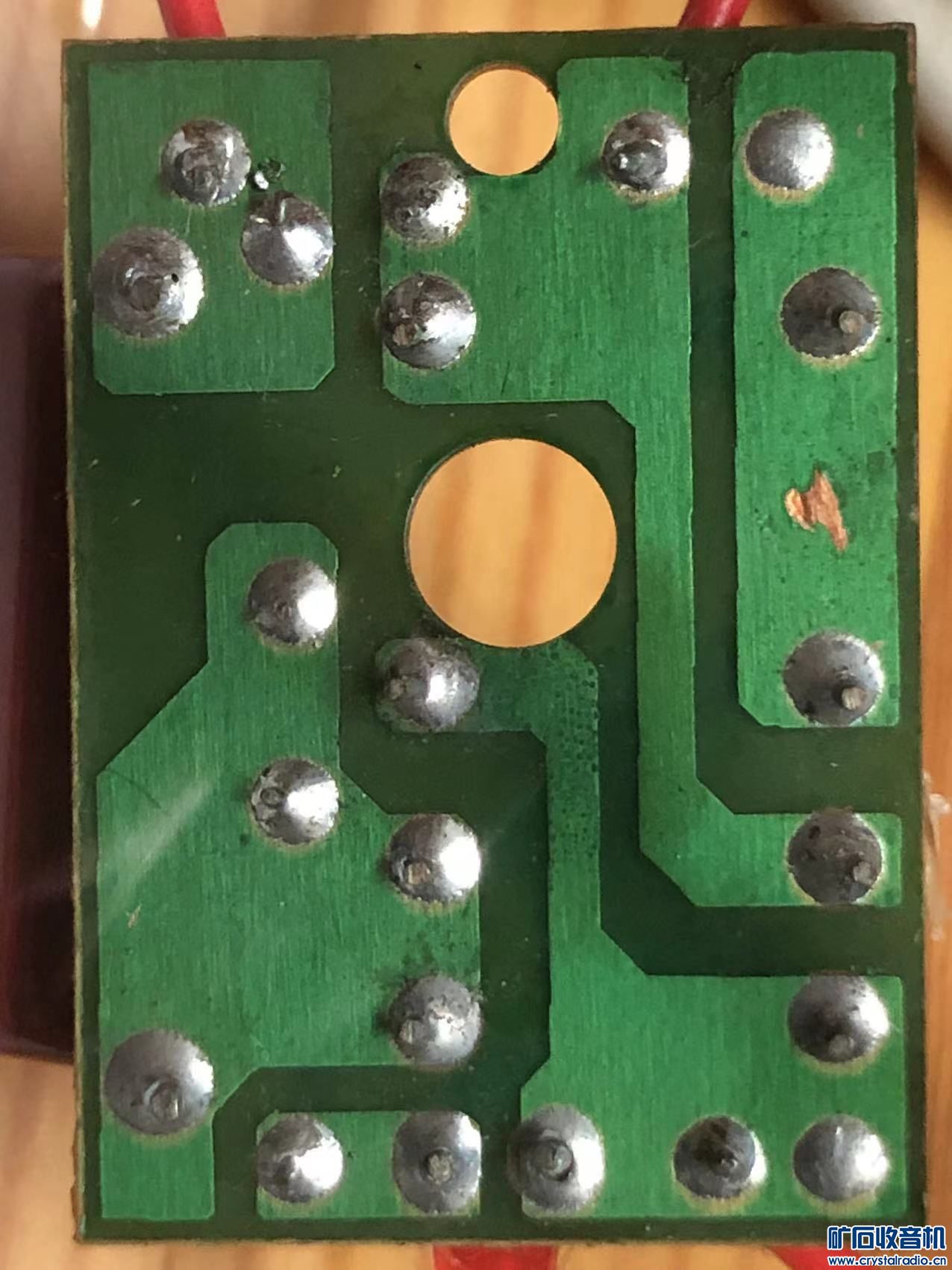

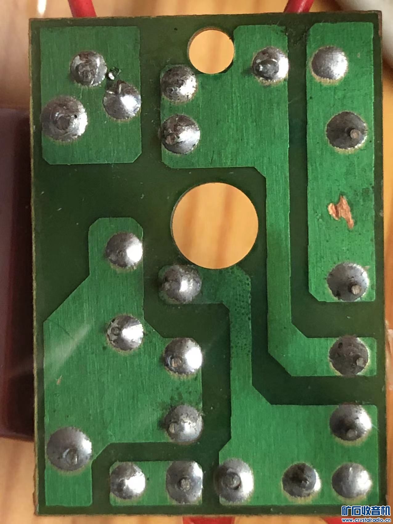

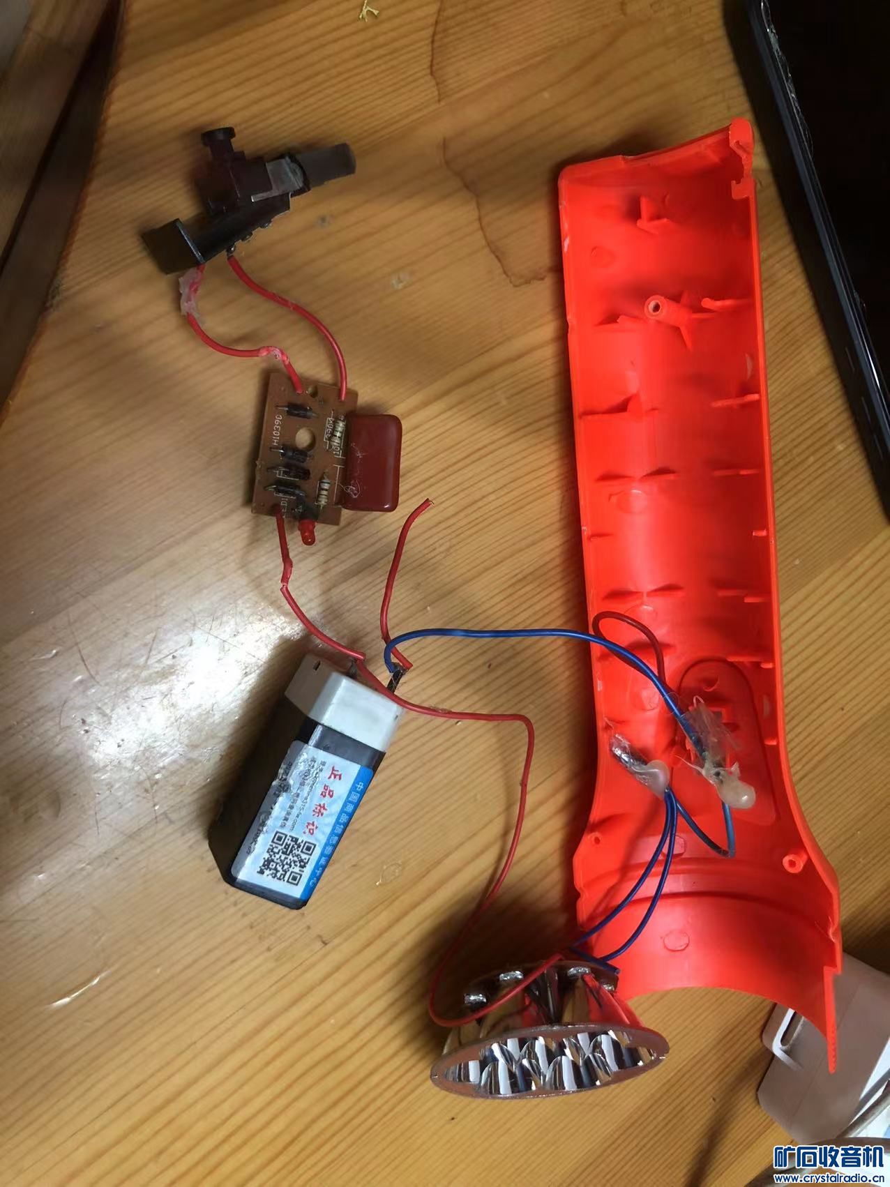

发表于 2023-8-10 15:26:12 | 显示全部楼层 |阅读模式
亲,这个铅电池的负极线接接电路板的哪里

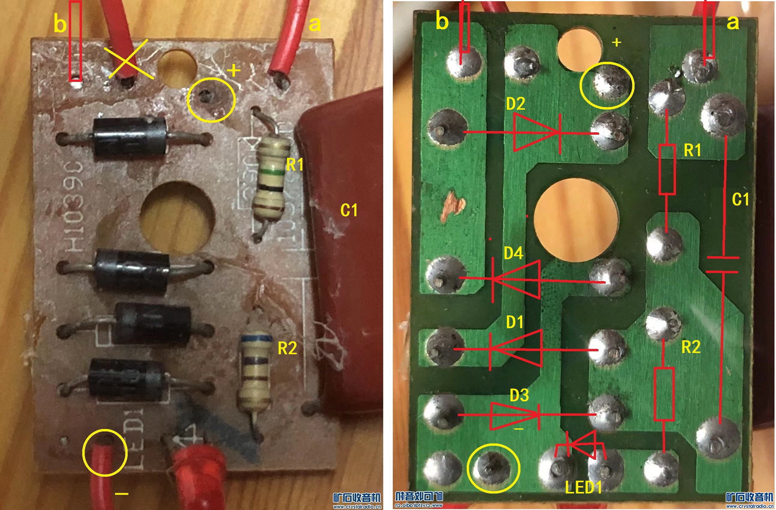

是电池的负极?
接圆圈内的焊点
发表于 2023-8-10 15:50:36 | 显示全部楼层

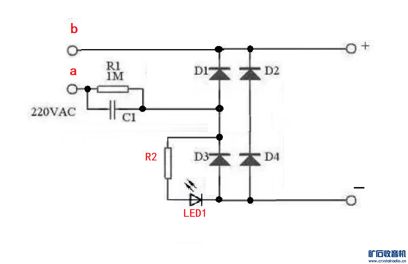

去找半波或桥式整流的电路图看看就知道了
发表于 2023-8-10 15:55:08 | 显示全部楼层
这个是简单的阻容降压充电电路,你的图看不清,参考阻容降压电路,自己摸一下线路

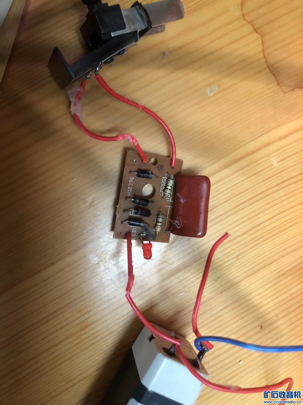

发表于 2023-8-10 16:10:54 | 显示全部楼层
应该是这样的
那个断线的应该是电池的+极
发表于 2023-8-10 17:48:28 | 显示全部楼层
这东西不要修了,二极管击穿容易放炮,现在锂电手电筒加充电器不过十多元,使用时间长得多

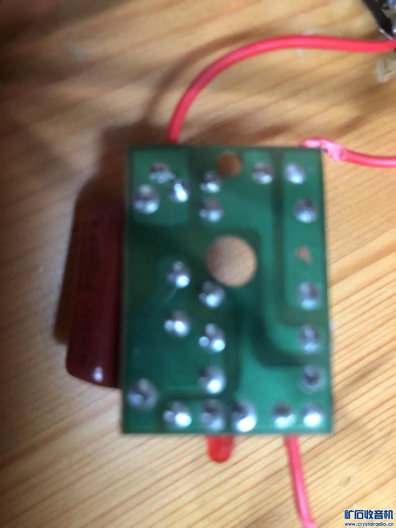

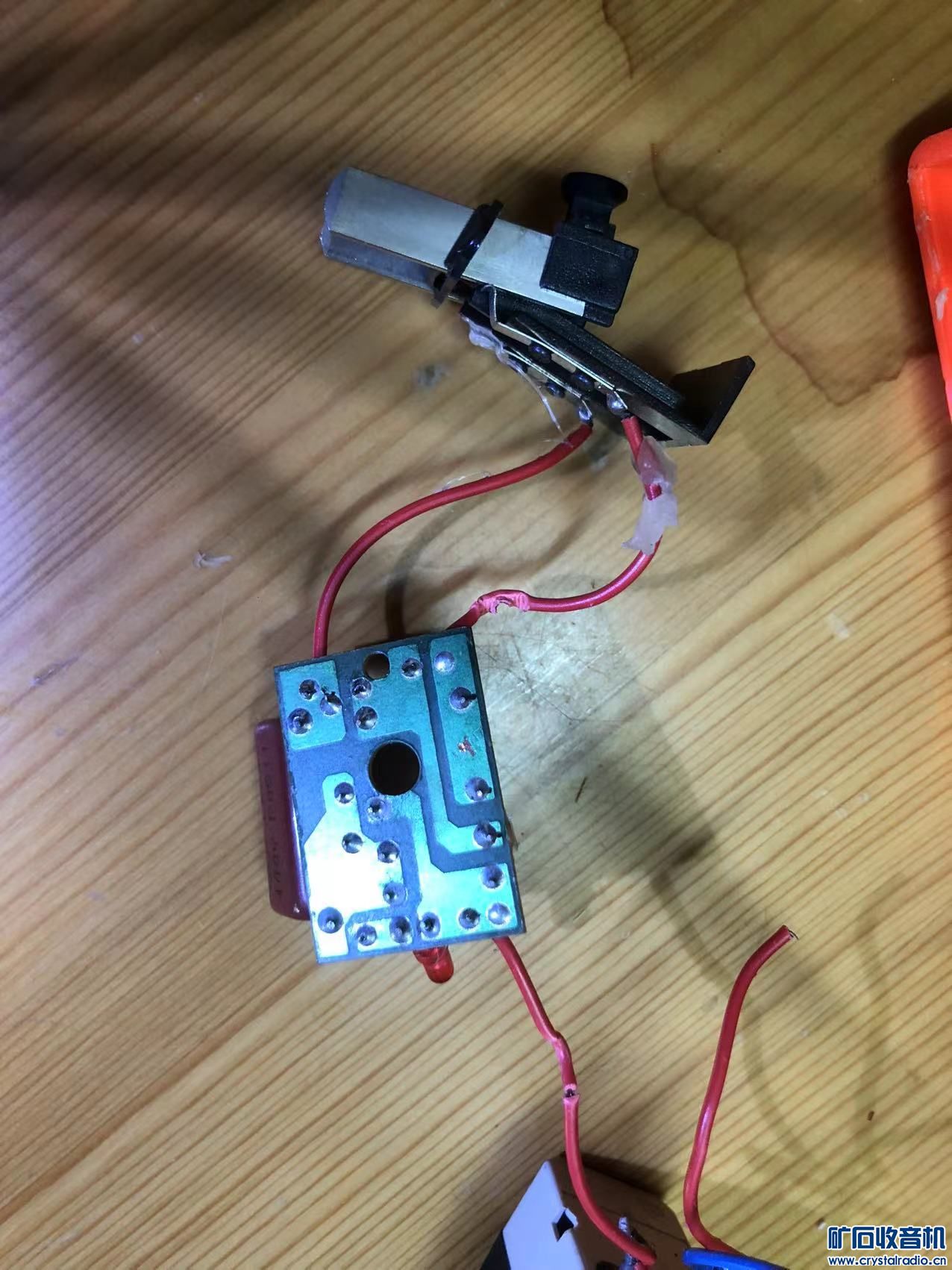

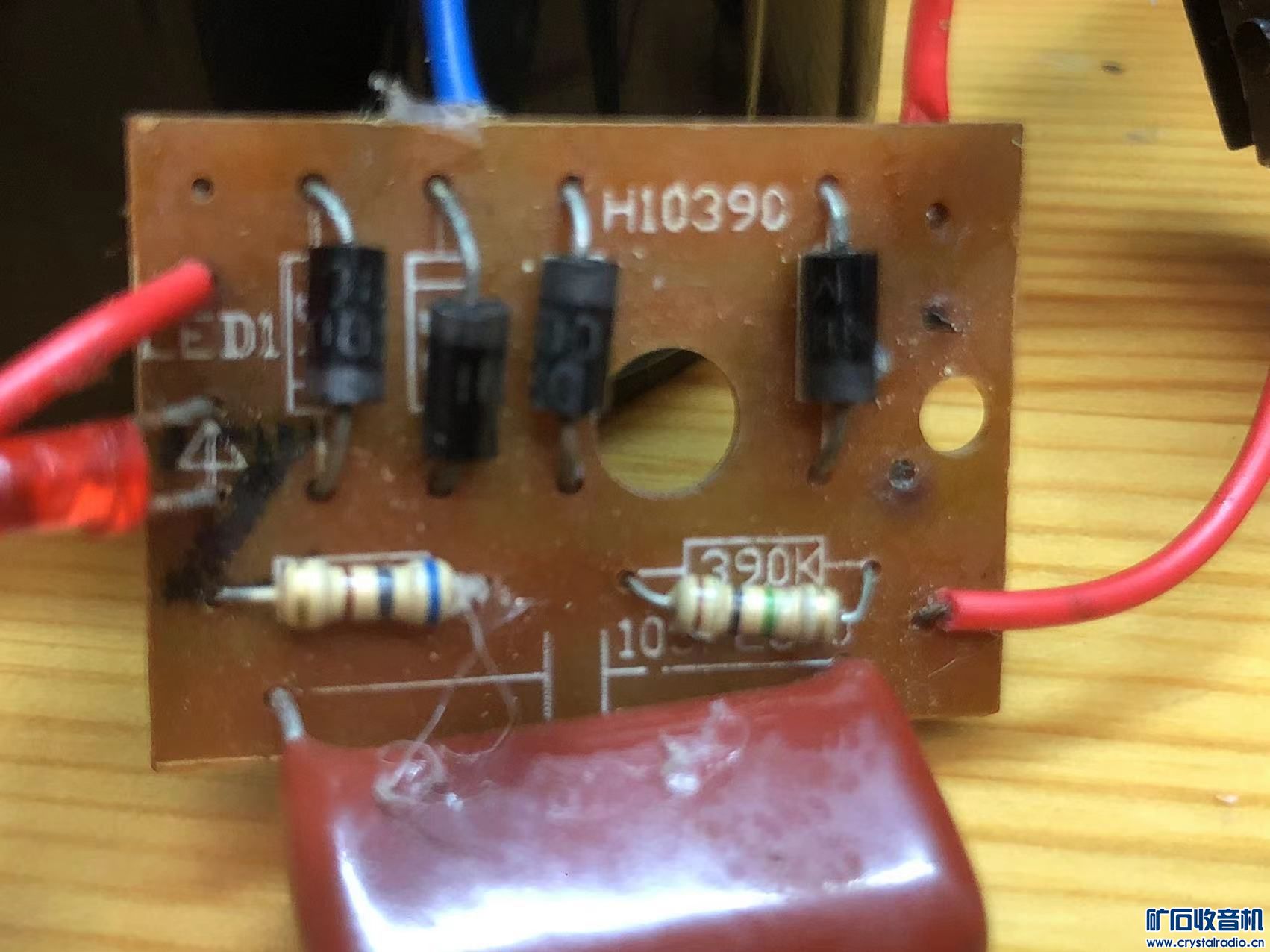

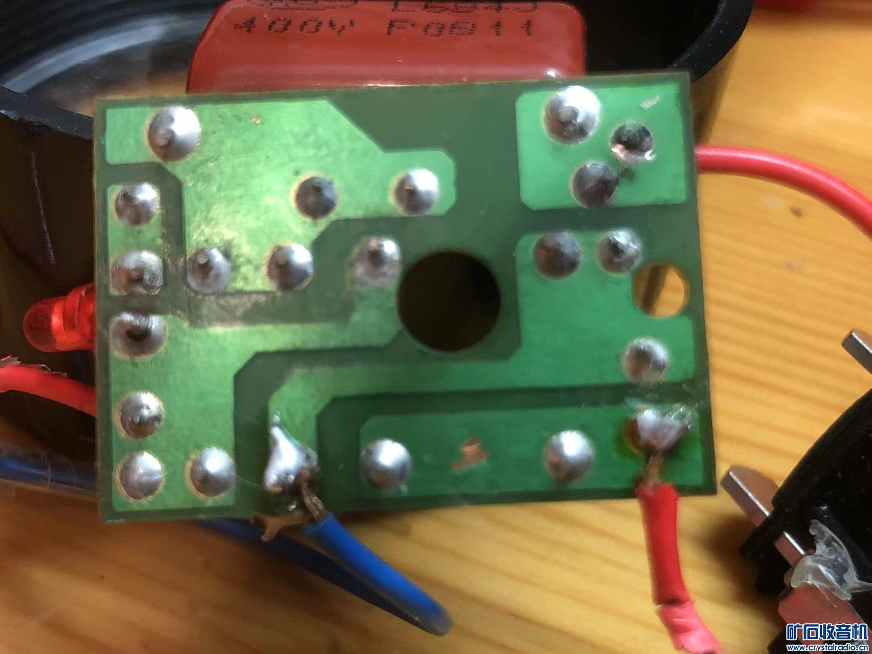

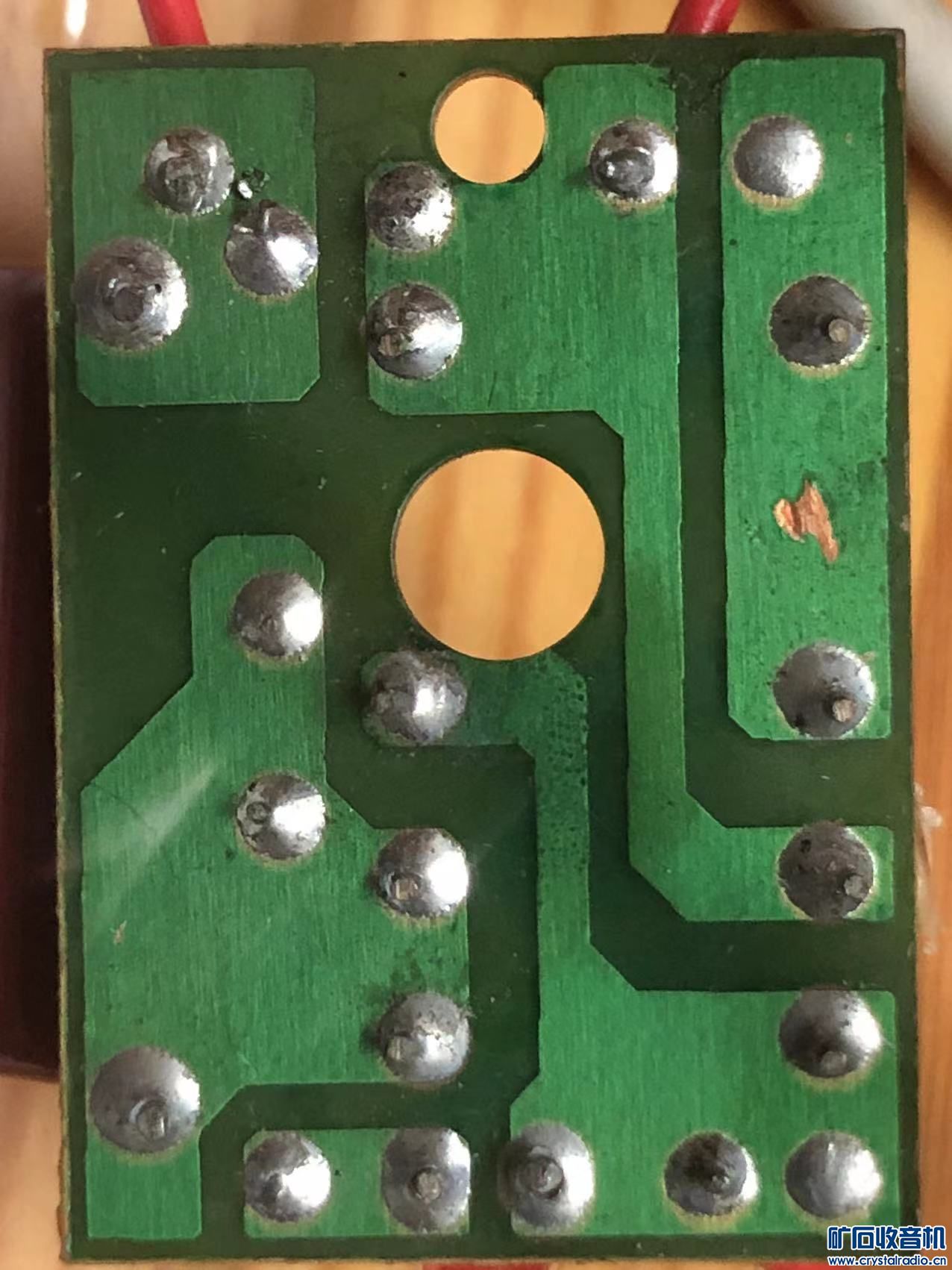

 楼主| 发表于 2023-8-10 18:44:07 | 显示全部楼层
这几个图比较清楚[img][/img]

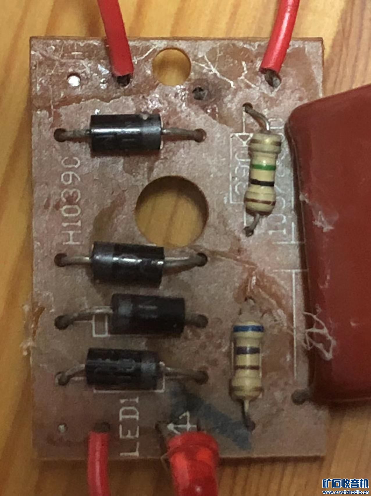

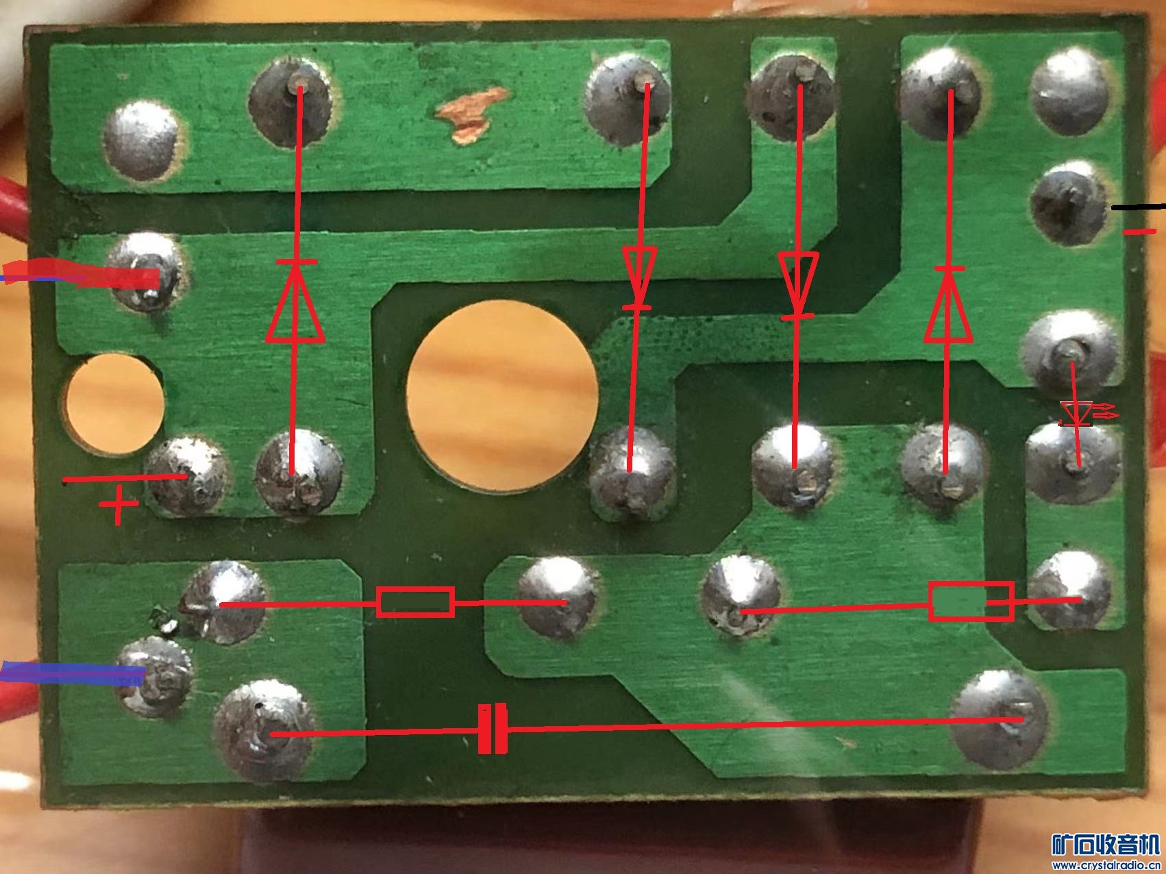

 楼主| 发表于 2023-8-10 19:43:38 | 显示全部楼层
是不是这样的

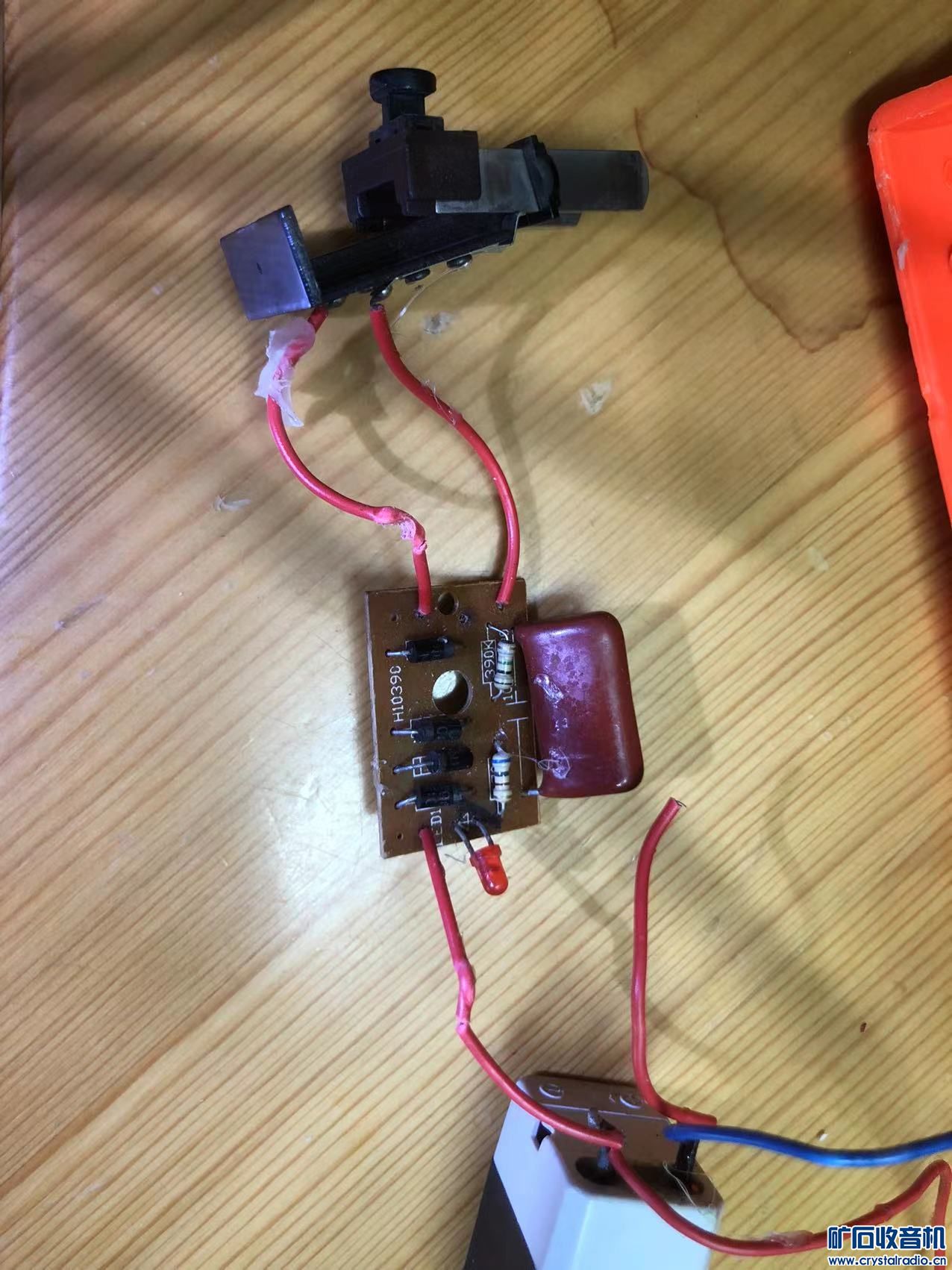

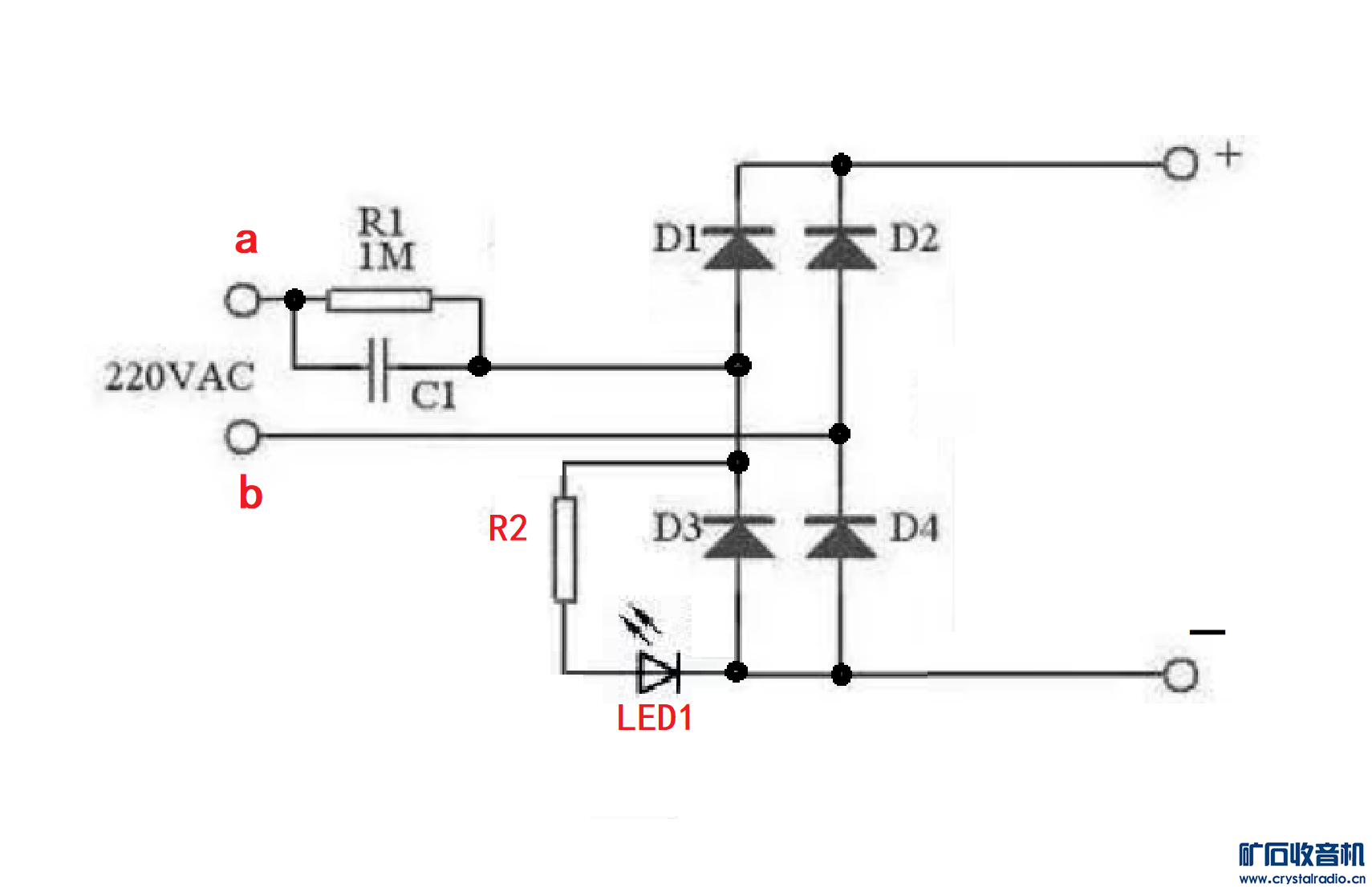

 楼主| 发表于 2023-8-10 19:50:59 | 显示全部楼层
这个比较清晰,看看应该对了
手电筒充电电路图
手电筒充电电路图
发表于 2023-8-10 19:58:06 | 显示全部楼层
jasonjason111 发表于 2023-8-10 19:50
这个比较清晰,看看应该对了
二极管方向画反了

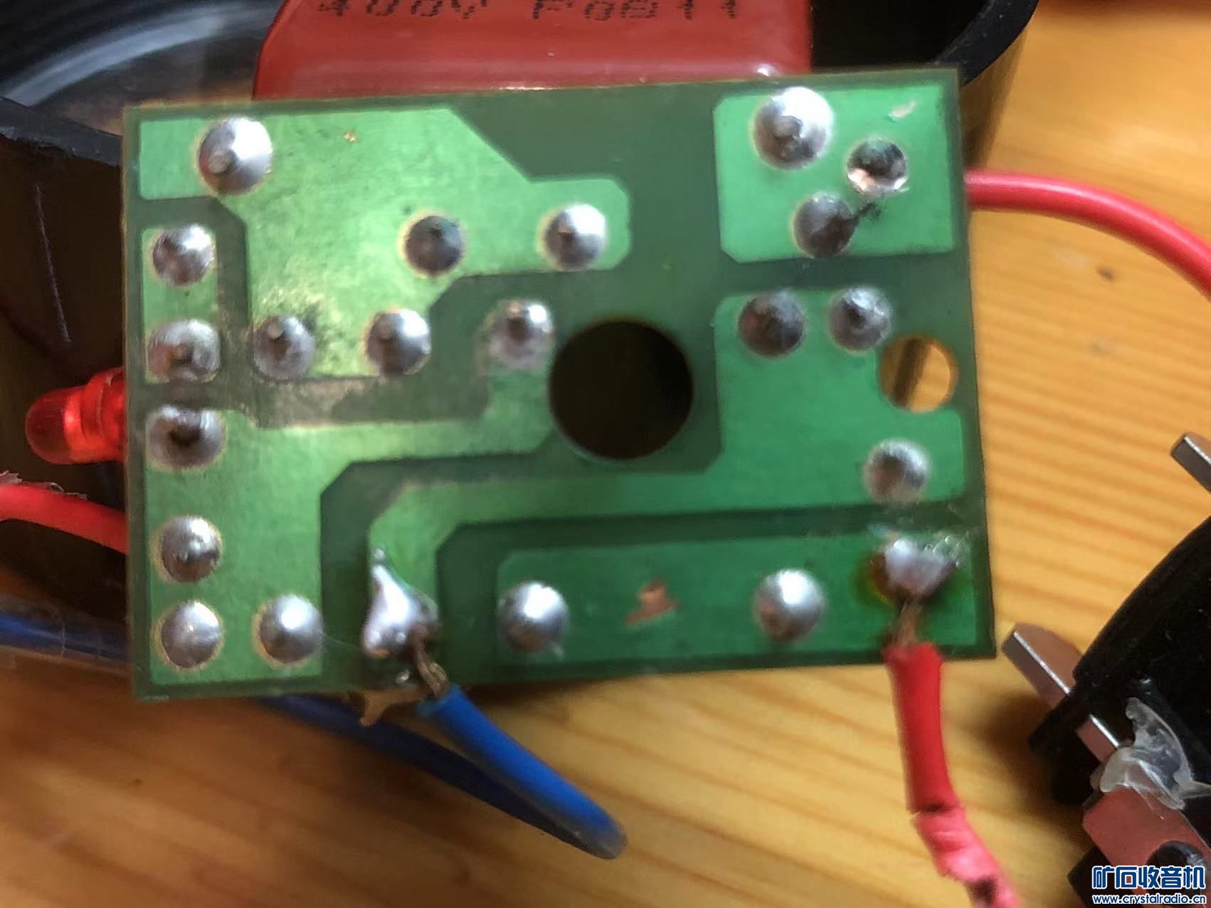

发表于 2023-8-10 20:05:27 | 显示全部楼层
这个比较清晰,看看应该对了
220V~端应该修正一下,原来接法不对。
哦,之前的电路是这样的,看来接错线也能工作,只不过不是全波整流了:

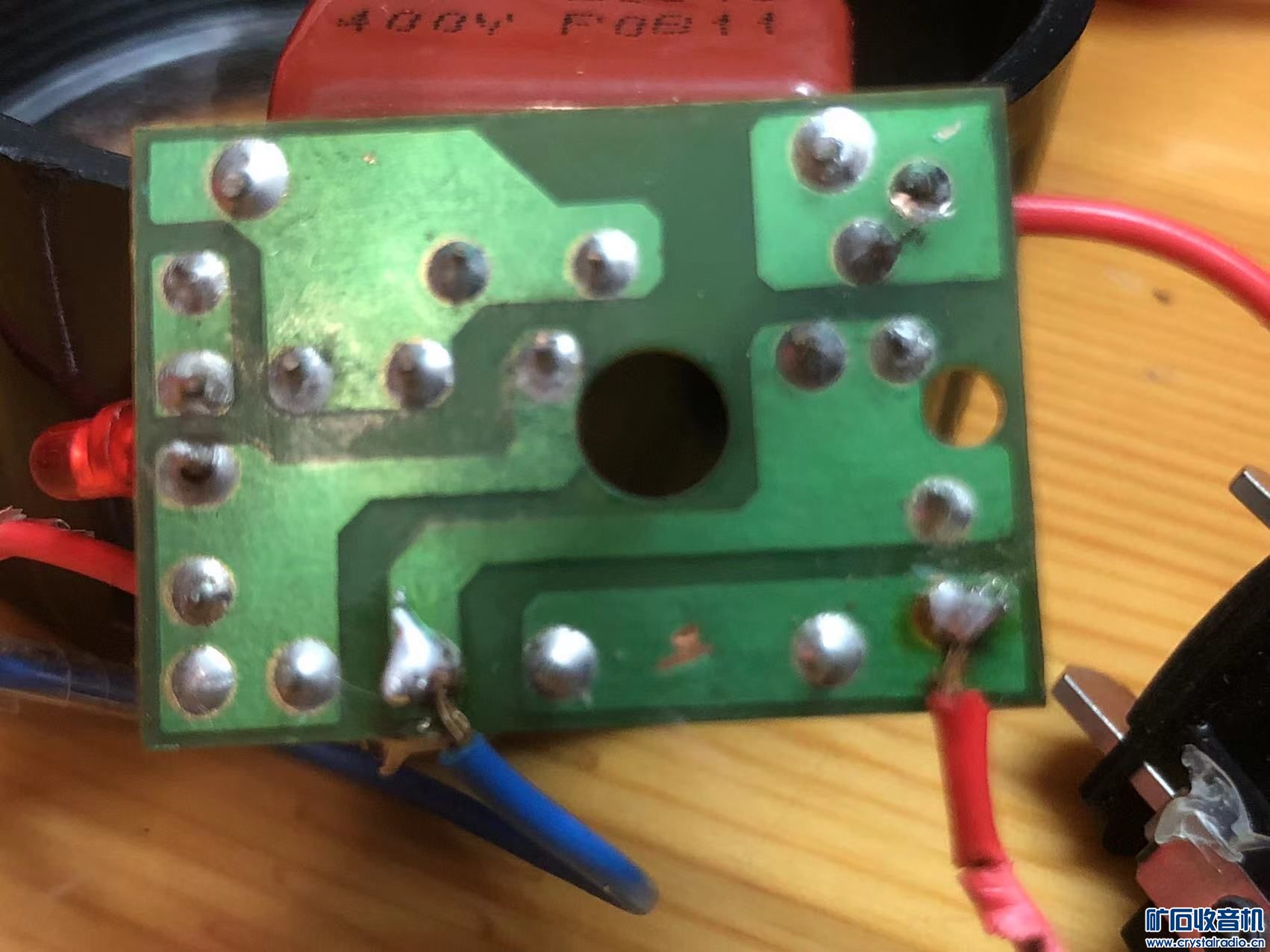

 楼主| 发表于 2023-8-11 18:13:13 | 显示全部楼层
感谢海洋大师,根据海洋大师的意见,予以修复。见图
 楼主| 发表于 2023-8-11 18:18:43 | 显示全部楼层
从电路板,焊接等看,做工还是可以的,从来不怀疑,会有接错线的低级错误,因为以前也可以充电的,谁会怀疑呢。感谢海洋大师。
