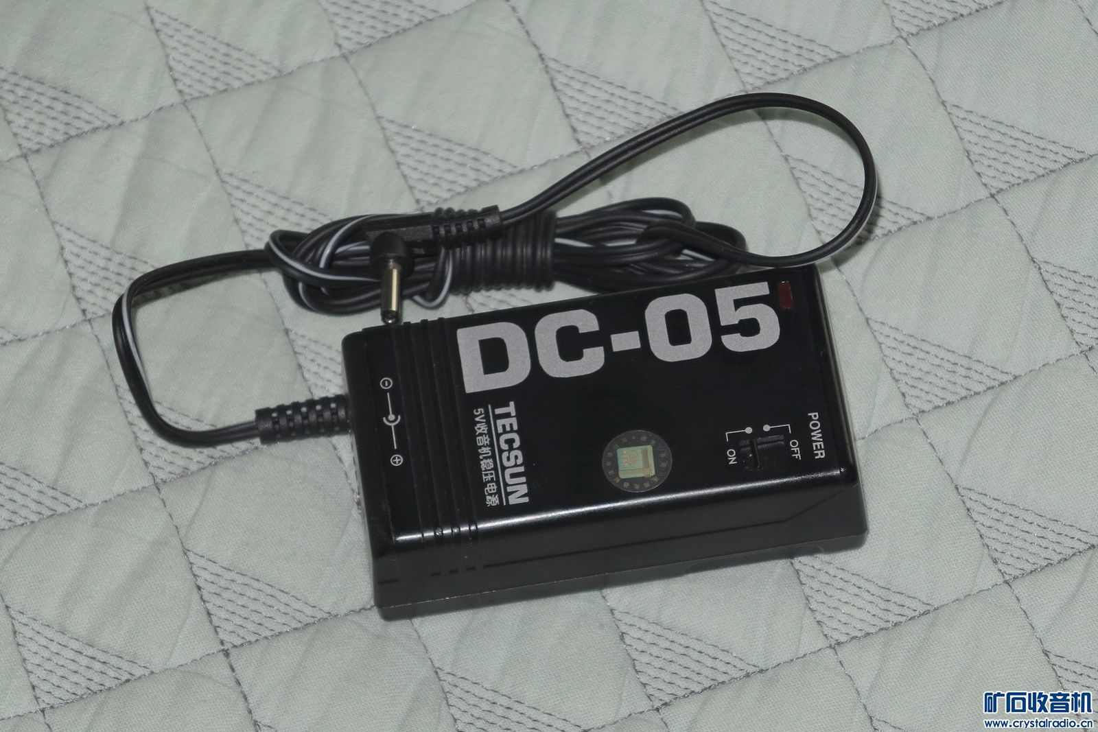

拿在手里,感觉有点沉,不像是开关电源的。
内部,不拆它了^_^

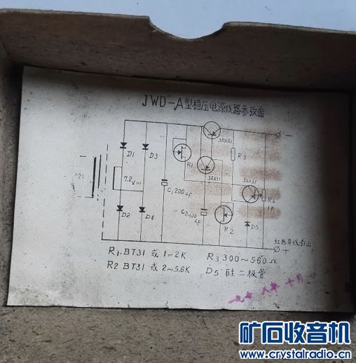

古时候,一般是用这样子的稳压电源。
下面,当时主流收音机用稳压电源电路图,可以作为参考来自制。
当年,我就自制成功了一个,用来维修收音机^_^
注:图片来源于网络

老大好!
稳压电源来维修收音机,电池用来维修好后试机用,省了不少电池费用。
维修故障收音机,将稳压电源串在古董万用表,打开收音机电源开关,观察万用表指示电流,根据它的指针位置,粗略估计收音机故障点。
等排除收音机故障后,开收音机声音最大,万用表指针摆幅最大。
一般6v收音机,声音最大,电流表摆幅超过100mA。

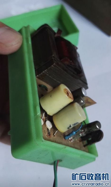

发表于 2023-8-9 11:37:31 | 显示全部楼层
手头也有个德生DC-05稳压电源,没事打开看看。
发表于 2023-8-9 11:41:52 | 显示全部楼层

 楼主| 发表于 2023-8-9 11:42:03 | 显示全部楼层
谢谢拆解图,7805电源,也不错,跟上了时代……~
