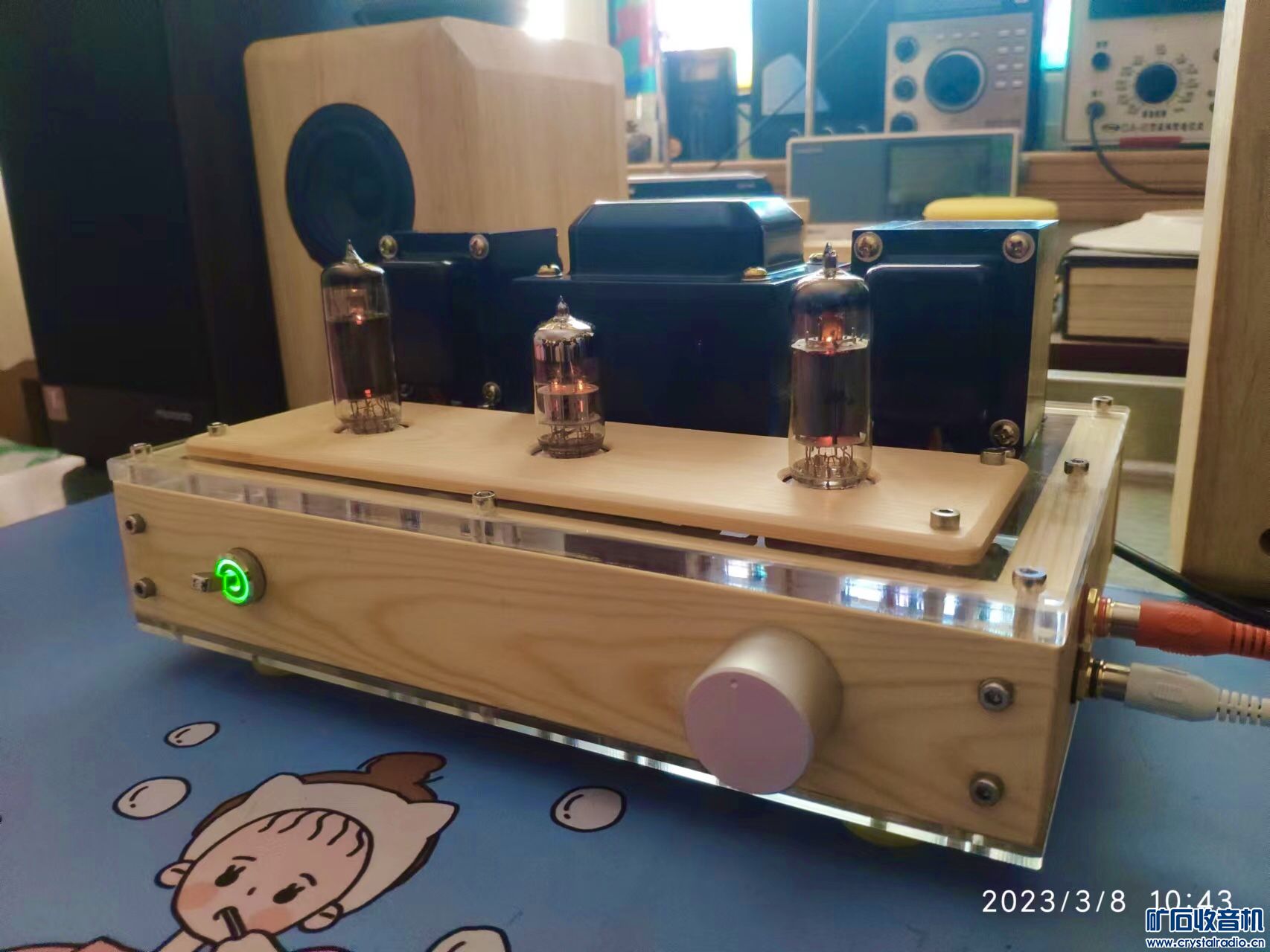

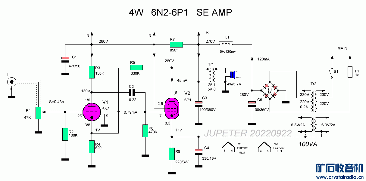

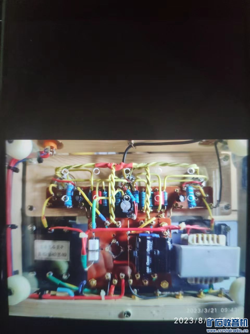

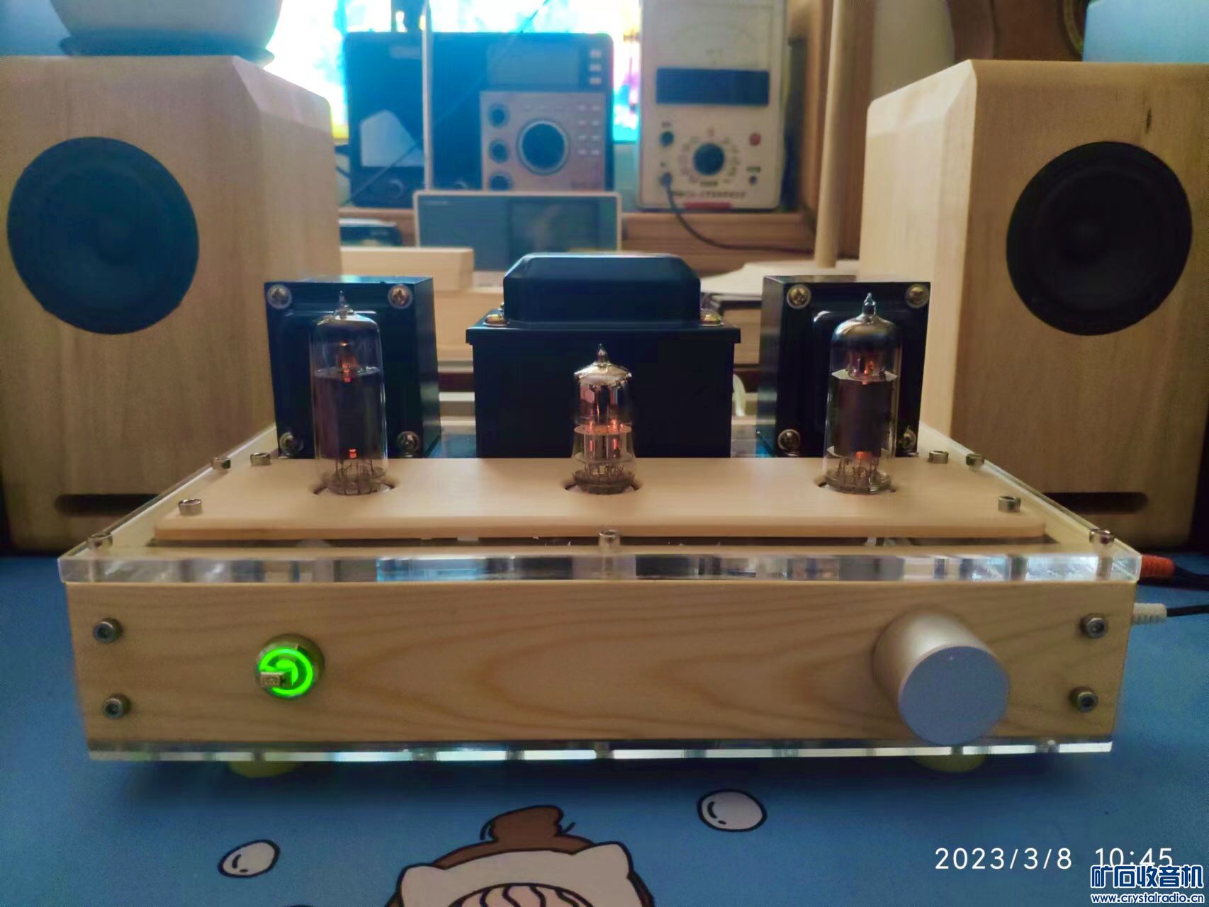

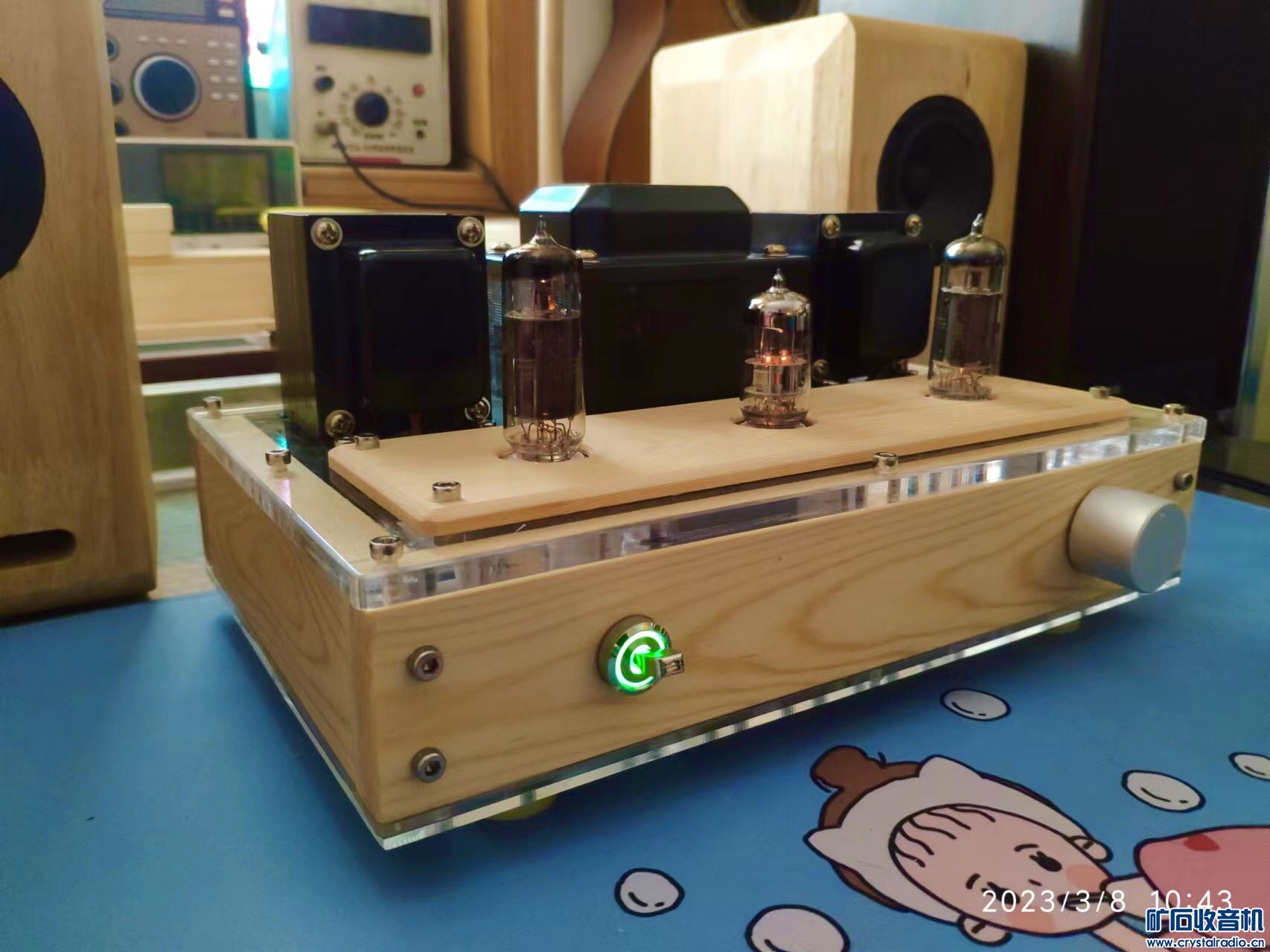

   制作过程中使各工作点尽量接近原图,机内布线有点乱见笑了。机壳采用的透明亚克力和松木板加工的(便宜好加工),试听感觉非常耐听。再次谢谢院长提供的精品好图。

发表于 2023-8-8 19:49:29 | 显示全部楼层
搭棚架做的有点窄了,再宽点,元件焊接就不会这么憋屈了。不过这都是次要的。声音好听才是真的好。
这张图后来我也焊接了一台,论坛里和QQ群里也有不少胆友焊过,结果都比较满意。真心推荐做为焊机入门的首选图之一吧,少走弯路。
 楼主| 发表于 2023-8-8 19:56:56 | 显示全部楼层
这张 ...
是的,做窄了,布线有挤,幸运的是底噪非常低。声音真的非常好听,谢谢院长。
发表于 2023-8-8 20:01:38 | 显示全部楼层
机内布线不错啊,这么乱了 太谦虚了 搭棚焊就那样
 楼主| 发表于 2023-8-8 20:04:30 | 显示全部楼层
谢谢,我还要努力改进。
