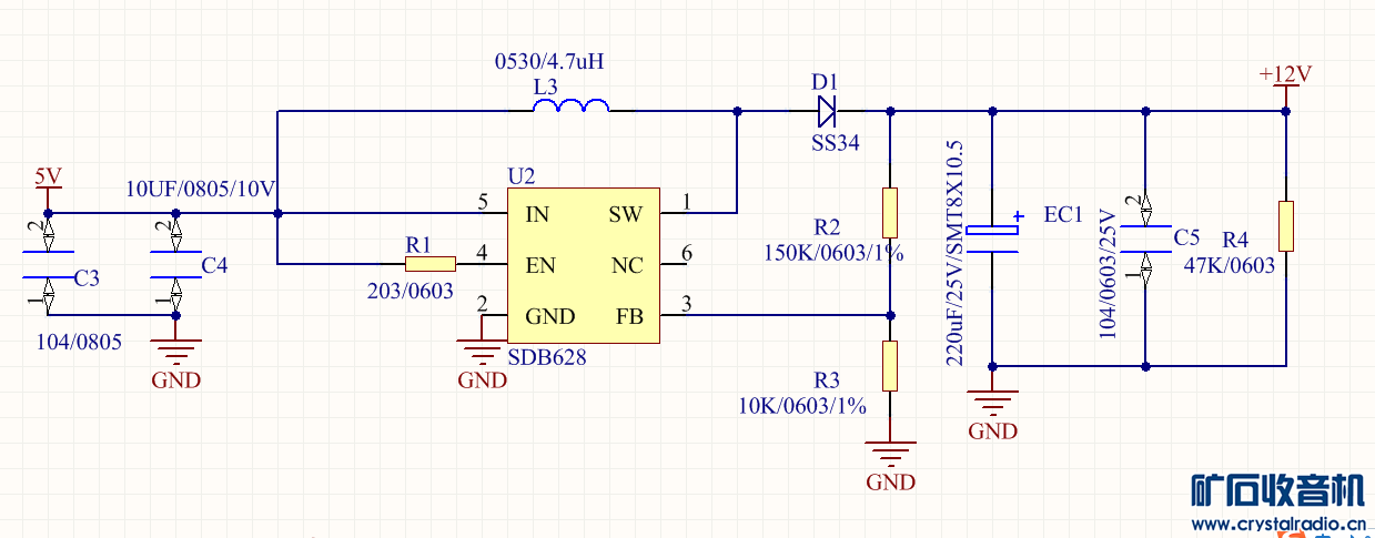

由5V2A USB 供电的电子管耳机放大器
发表于 2023-8-9 10:30:41 | 显示全部楼层
5V通过二极管加在18650上,需注意18650电压不要超过4.3V。

发表于 2023-8-9 13:02:58 | 显示全部楼层
Kouzh 发表于 2023-8-8 12:19
刚通电时5V电源通过二极管给灯丝提供约4.3V电压,延时几十秒后555定时电路输出高电平50N06导通,两 ...
楼主此处18650意在没有5V输入时(移动)带到譬如野外听。但是这个电路有点危险的,长时间这样不行的,要加充电宝芯片。也就是插USB时候,充电宝芯片给18650电池充电。这是一路。还有一路输出就是常规5V输出。拔掉USB,电池3.7-4.2V自动升压到5V供后面的5V-38V电路以及灯丝。
没有充电保护,电池充电爆炸有可能的,虽然几率不大。

发表于 2023-8-9 19:32:59 | 显示全部楼层
cz3700 发表于 2023-8-9 10:41
请问大家:6SN7换成国产的6N11或6N1、6N2、6N3是否可行?
6SN7换成国产的6N11或6N1、6N2、6N3,需要找一找6N11或6N1、6N2、6N3的低压(这个电路供电范围的)特性曲线,根据特性曲线选定。
可能(?)6N11或6N1的低压特性好,可以替换!
发表于 2023-8-11 22:44:39 | 显示全部楼层
32V工作在非线性区。除了13P1P 。国产大管子没有任何管子可以工作在这么低的电压下。做出来只是会响罢了。
