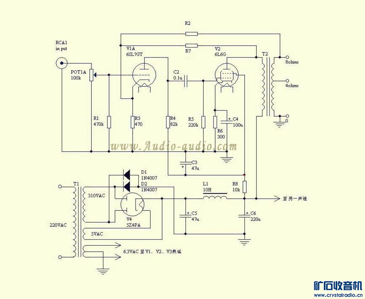

感觉这个图好特别,原图用的是1624直热管,我打算用6P3,改了一下,求教给为高手帮我算算各级的阳极和阴极电压多少适合。阴极电阻和屏级电阻应该用多少
改了一个图纸
改了一个图纸

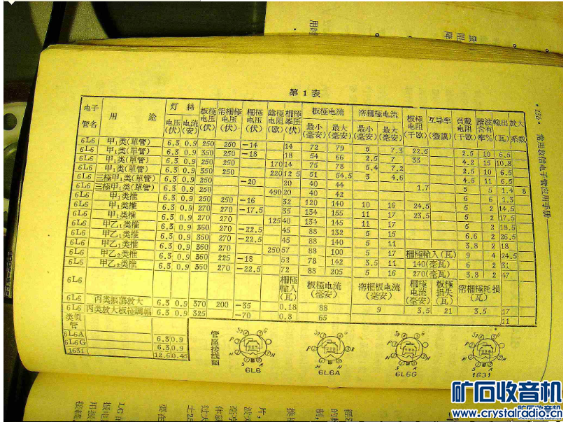

所以会看曲线哪还需要问啊?哪里还需要翻书?都是自己想怎么用就怎么用,这就是电子管的精髓。

是啊,2级6N8P推6P3P比一级推声音会更好还是声音会更大
发表于 2023-9-6 09:06:36 | 显示全部楼层
总感觉用不到两级放大,现代的音源一级就可以了
 楼主| 发表于 2023-9-6 16:01:55 | 显示全部楼层
6N8P的放大系数低
发表于 2023-9-6 17:32:54 | 显示全部楼层
我担心两级放大后,负反馈变正反馈了。
发表于 2023-9-6 19:19:12 | 显示全部楼层
这个电路,且不说换成6L6,即使不换,还是1624,原电路能不能推好都是个问题。
就是说6P3P也好,1624也好,不应该用2级推吗
发表于 2023-9-7 16:41:48 | 显示全部楼层
两级推,增益太大,得采取措施降增益。能解决当然也能两级推,但是原电路的一些细节上例如元件的数值上、输出牛的相位上,存在一些问题,既然你自己看不出来或者解决不掉,那就建议换一个合适的电路,别指望这样改来改去能取得好的效果。
发表于 2023-9-11 09:38:24 | 显示全部楼层
如果非要用6N8P二极推6P3P,我见过“200B”有一个二级6N8P推807的电路。
“200B”还有一个6SL7推6L6的电路。

发表于 2023-9-11 11:43:56 | 显示全部楼层
还有一个“田老师(田庆松)”在《音响与音乐》公众号上发的“如何估算放大器工作点”的文章,楼主可看
https://mp.weixin.qq.com/s/0M2gNdExEUI5EBktH_ZA9A
发表于 2023-9-11 21:55:01 | 显示全部楼层
书封面拍个图,我也买一本,谢谢
