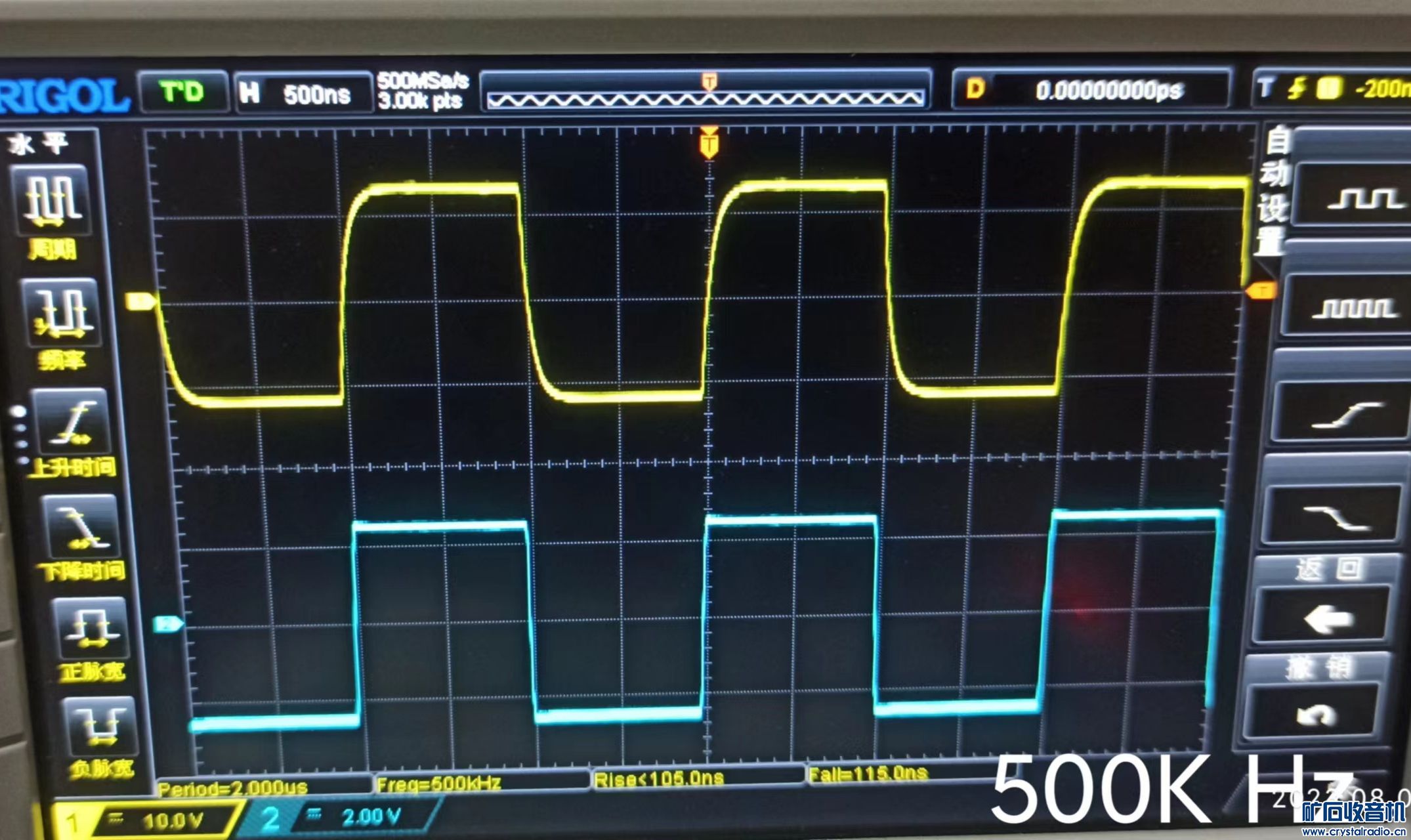

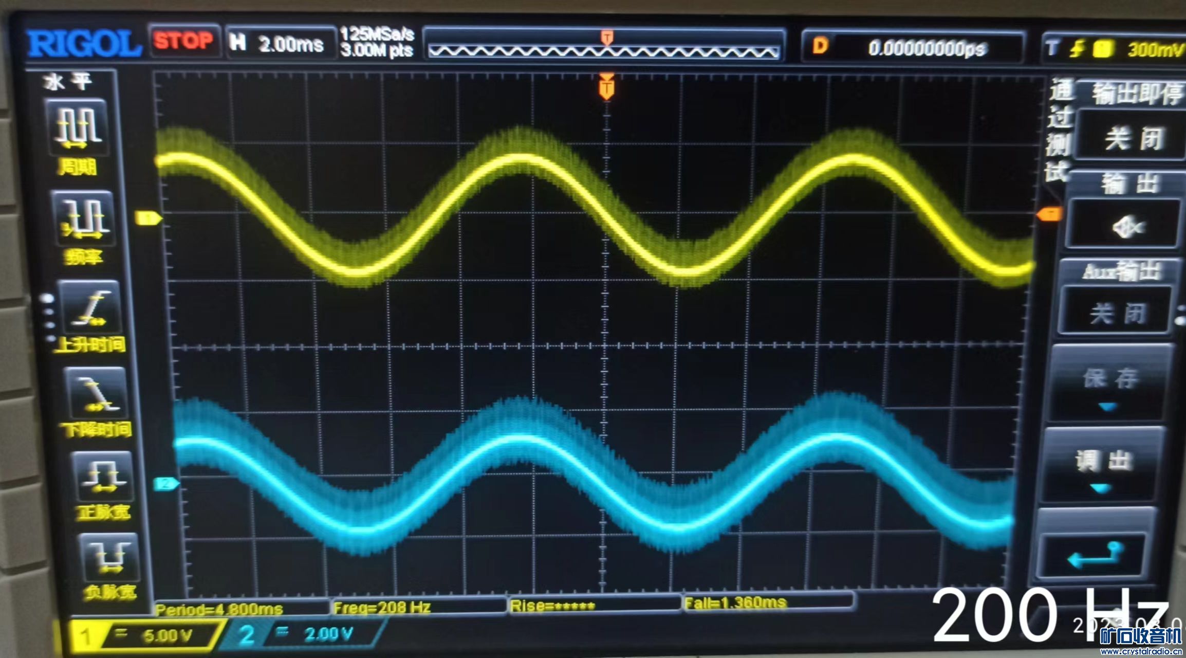

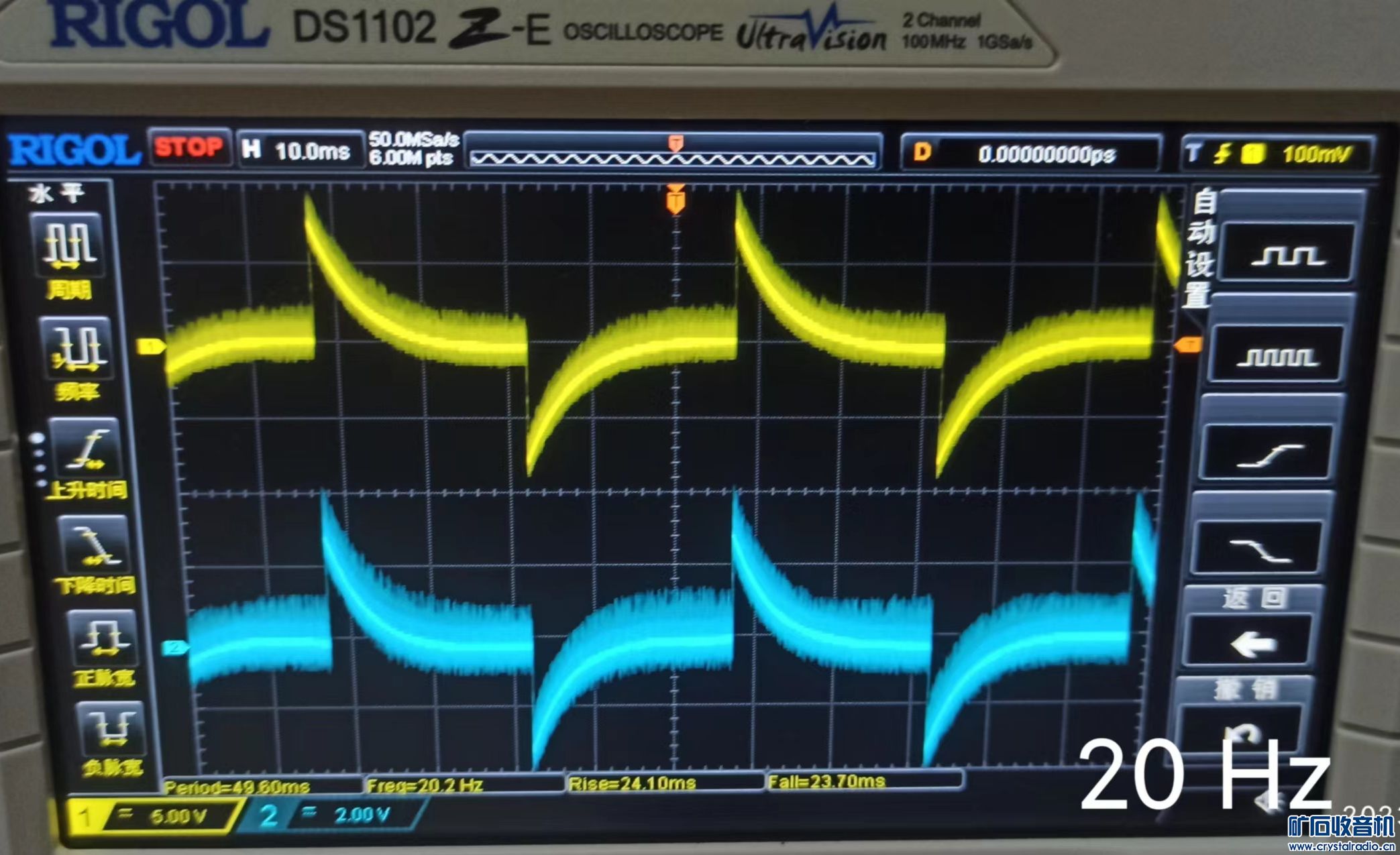

大家看一下这个5K输出变压器的波形

ssffzz1 发表于 2023-8-8 18:42
哦,这意思啊。
你还是给我普及下,这个看上升沿的基础知识吧。 的确没理解好。
就像俺前面说过的,俺对胆机和变压器一窍不通,俺只是指出一点常识性的东西。
至于上升沿这个事情,根据你之前的回帖,俺觉得有一点可以指出来,就是很可能你的方波发生器产生的方波上升沿不够陡峭。
一般来讲,示波器上观察到的上升沿和带宽有个简单的换算关系:
上升时间 = 0.35 / 带宽
或者
带宽 = 0.35 / 上升时间
俺自己 DIY 的方波发生器在 200MHz 的示波器上测出来上升时间为 1.4ns, 也就是说示波器的实际带宽不小于 0.35 / 1.4ns = 250MHz。
如果你的 100MHz 示波器测出上升时间 40ns,500MHz 示波器测出上升时间 20ns,那只能说你测的方波信号本身上升沿就不够陡峭。

我也倾向于是信号发生器的问题。毕竟任何方波的上升沿时间不可能为0。
 楼主| 发表于 2023-8-8 19:13:16 | 显示全部楼层
fysy 发表于 2023-8-8 16:22
上机加了反馈测出的波形毫无意义,建议取下变压器裸测再发一遍波形。
这是取下反馈,输出变压器的次级0与负极相连,图中是两个输出变压器,波形一样,幅度不一样,是信号发送器给的幅度不一样,调换两个信号以后,输出的波形幅度跟着变化。

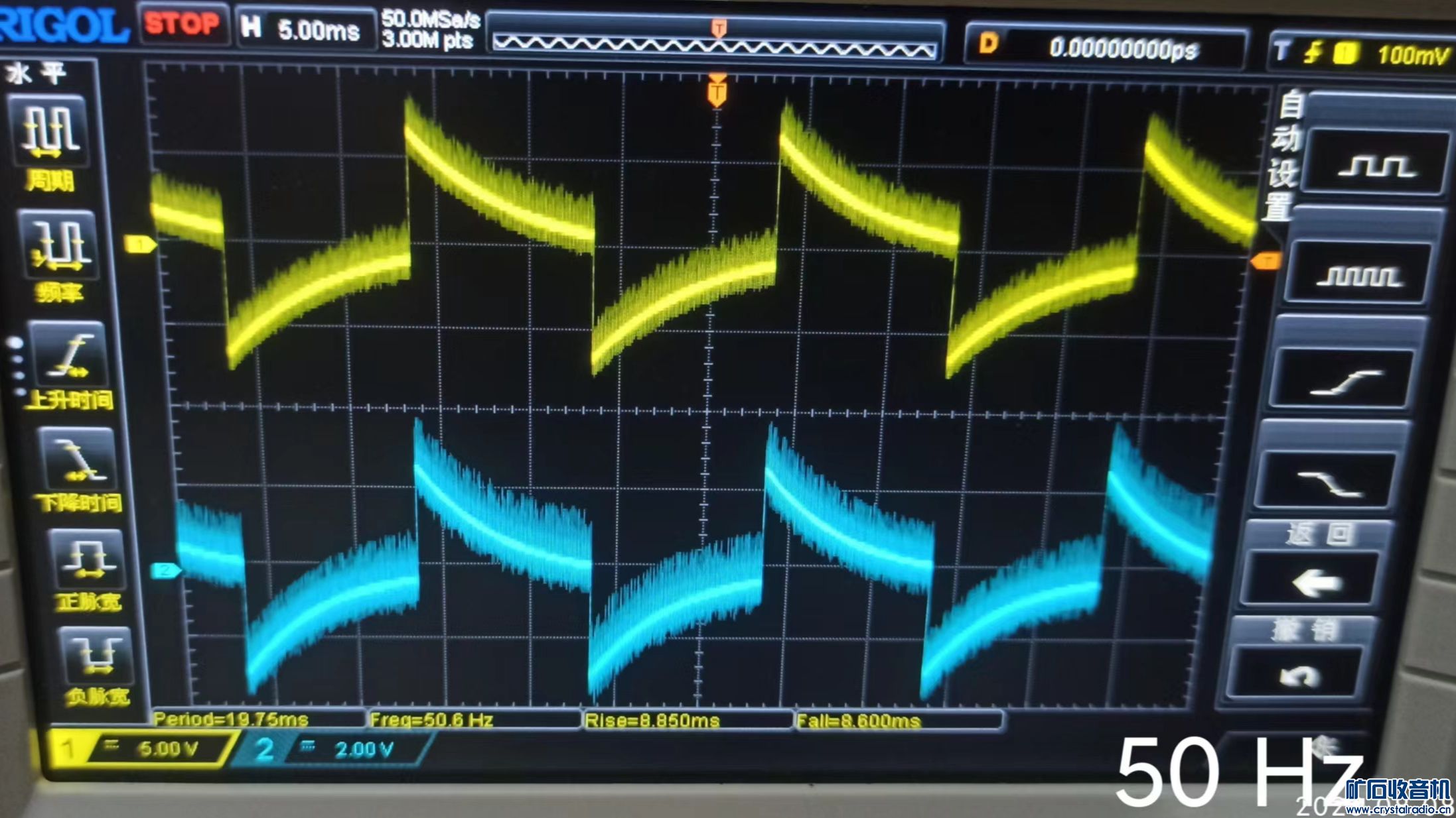

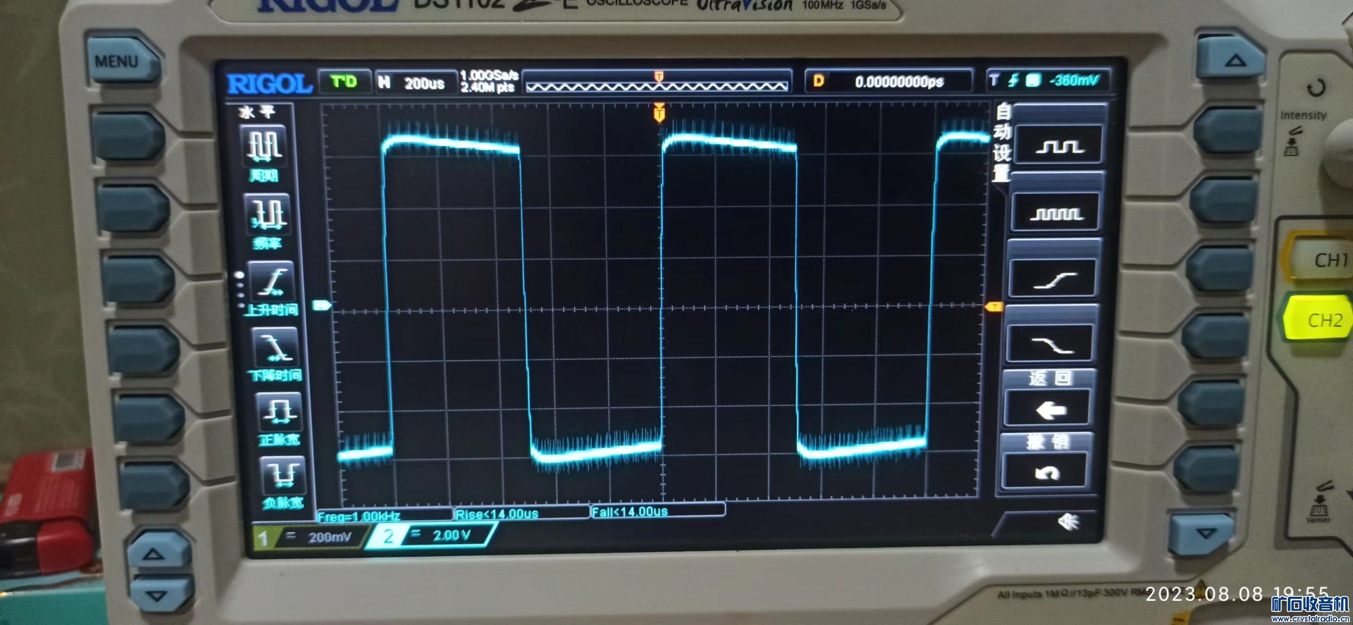

发表于 2023-8-8 19:21:29 | 显示全部楼层
你这个示波器看到的图,咋这么多毛毛呢?
机器接地了吗? 喇叭用电阻代替。你直接测量信号发生器的信号,也有毛毛吗?
 楼主| 发表于 2023-8-8 19:32:53 | 显示全部楼层
至于上升沿这个事情, ...
我的这个信号发生器,两个通道有一个有问题,调换输出源以后波形跟着变。
 楼主| 发表于 2023-8-8 19:37:12 | 显示全部楼层
ssffzz1 发表于 2023-8-8 19:21
你这个示波器看到的图,咋这么多毛毛呢?
机器接地了吗? 喇叭用电阻代替。你直接测量信号发生器的信号 ...
机器已经接地了,输入地线~蓝牙解码板~输出地线~电源,外壳。
有毛毛,应该是干扰,或信号发生器的两个通道有点不一致。和负反馈没有关系,下面图片一个接一个没接。有时候测试没一点问题,有时候就是这样。
单独接信号发生器,没有毛毛。上面的图片500K,1M,5M就是直接测试的信号发生器图片。

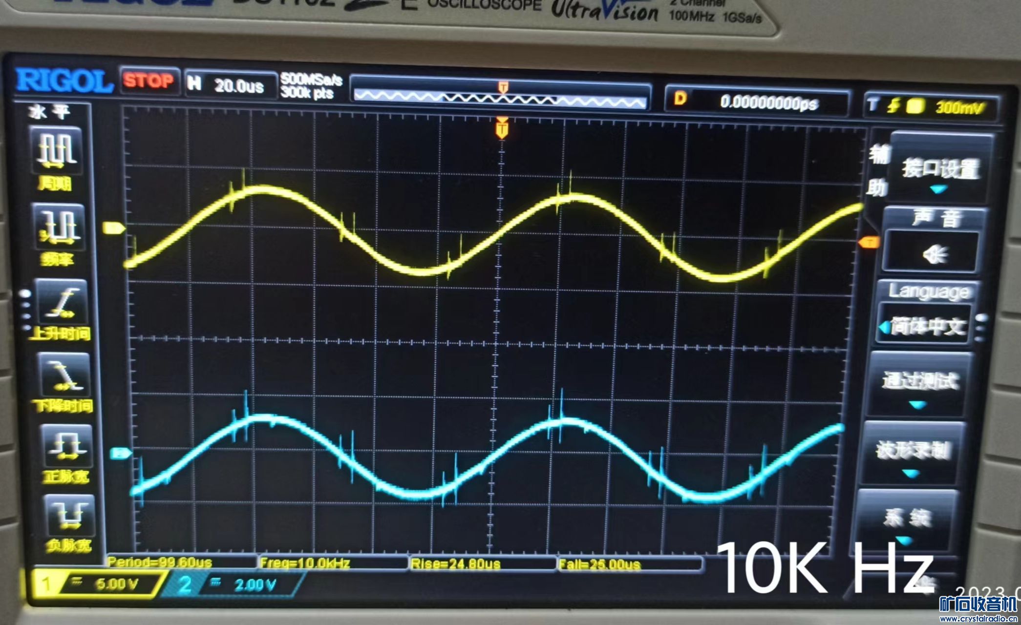

 楼主| 发表于 2023-8-9 10:02:53 | 显示全部楼层
小小超人胆 发表于 2023-8-9 06:36
高频方波畸变、变形严重,在测的方波后,仪器功放什么都不动,把信号源开关打到正弦波挡,扫一遍正弦波测一 ...
你看一下33楼,有四张图片,分别是200 Hz,1K Hz,10K Hz,20K Hz,这就是输入的正弦波,基本上都不到2格,每格5V,看幅度,变化不大啊。

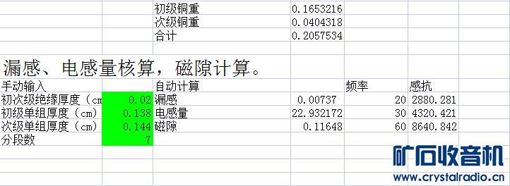

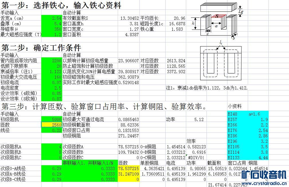

这是前段时间绕制的6P3P输出牛,下面图片是EI76*54的设计表格,初级用的是裸线直径0.21的铜线,次级使用的裸线直径0.25的铜线,初级分三段,每段900匝,次级分三段,每段3层,每层110匝,次级共9层,全部并联。
现在想问的是,为什么按这种设计,初级2700匝,绕好以后,磁隙垫了一张复印纸,厚度大约0.1毫米,设计的磁隙是0.11648,为什么用电感表测量电感,电感量还不到16H。难道是铁芯不好的缘故?或者表的原因?
EI57*28这个输出变压器,初级大约是3300——3500匝,这个输出变压器也是不到16H,按理来说,电感量应该也比这个大才对。
两种输出变压器都是0.35毫米厚,看着表面也是一层绝缘膜,这种也是常见能买到的那种。

 楼主| 发表于 2023-8-9 11:49:33 | 显示全部楼层
小小超人胆 发表于 2023-8-9 10:51
对不起可能我没说清楚。应该测的是放大后的输出变压器8欧负载的波形和输出幅度进行频响对比。
这个就是测的8欧负载,没有负反馈的正弦波波形。上面有朋友说有反馈的波形不能作为参考,昨天晚上取下反馈又重新测试的方波,顺便测了4个频率点的正弦波波形,都是带着8欧负载测的。
上面的每格5伏和2伏,后来发现是我信号发生器的两路信号,有一路有问题,导致的虽然波形一致,但是幅度不一致,这个和输出变压器的幅度没有关系。

发表于 2023-8-9 21:17:25 | 显示全部楼层
茹祥臣 发表于 2023-8-8 19:13
这是取下反馈,输出变压器的次级0与负极相连,图中是两个输出变压器,波形一样,幅度不一样,是信号发送 ...
如果是这样,反馈量几乎也没用,因为两者波形几乎没什么区别。哪这个变压器做的也可以了,可以适当加大负反馈量提高性能。频响范围可以用示波器读出个各正弦波频点的平均电压。大致估算下20-20KHZ在正负1.5分贝还是能达到的。
