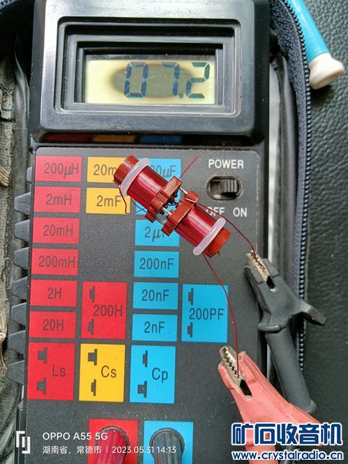

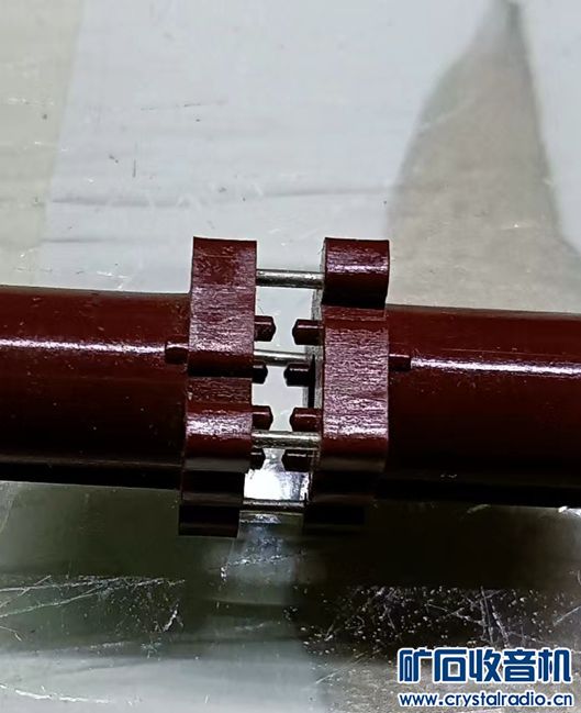

发表于 2023-8-7 17:39:22 | 显示全部楼层 |阅读模式

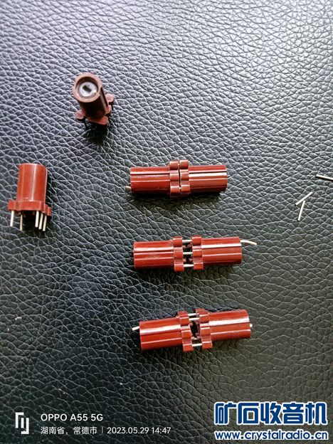

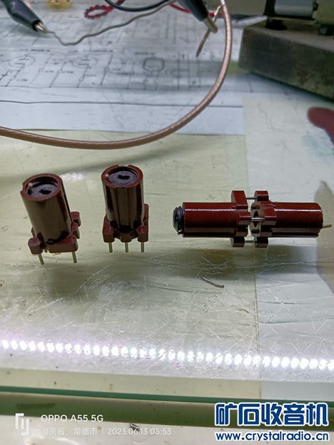

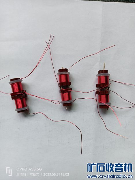

好久没发帖了,天气热什么都干不了。六月做的莫老师送的中放板上的小中同发上来。下面用图说话:

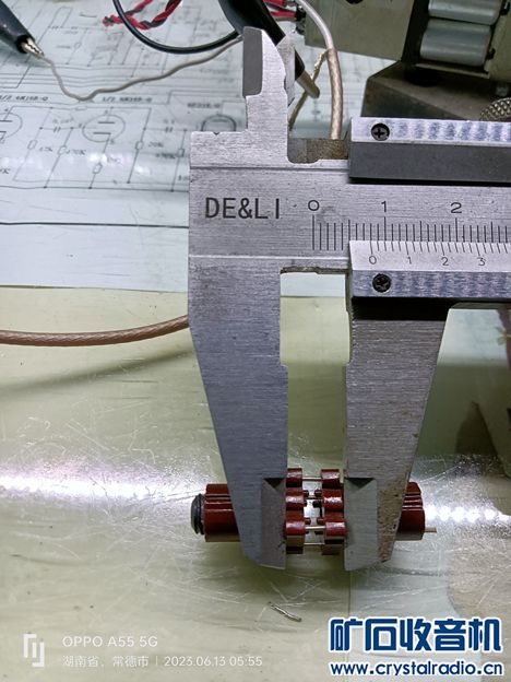

曲线有吗看下? 我看这2个线圈的距离,耦合系数不小。
 楼主| 发表于 2023-8-8 09:06:10 | 显示全部楼层
已上机没测。线圈的距离图中已标。
发表于 2023-8-8 18:48:02 | 显示全部楼层
我估算,大概能出个过耦合的中间下凹的波形。。
试试调台的时候的手感。是能调到一个最高点的位置,然后左右移动,声音都不好听。
还是能调到一段位置,左右稍微动一动,声音变化不大。
还是能调到一个位置声音较大(未必好听),然后再调声音变小(变好听),然后再调声音又变大。
要找个弱台测试,强台啥都听不出来。

发表于 2023-8-18 15:52:45 | 显示全部楼层
感觉线圈离得太近了,连1厘米都没有

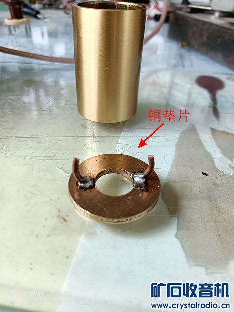

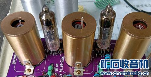

最近自己也在断断续续制作FM中周,是从鉴频开始制作,做好搭好电路通电,当屏蔽罩未盖上能调出非常漂亮的S曲线,盖上屏蔽罩无论怎样调整和更换槽路都不出S曲线,求前辈们指点是那里不行,屏蔽罩是白铁皮做的
 楼主| 发表于 2024-2-2 15:10:48 | 显示全部楼层
把铁皮罩换成铝和铜罩。

漂亮!与电子管收音机中周绕法有点类似。

发表于 2024-2-3 11:10:36 | 显示全部楼层
目测这铜罩的厚度,屏蔽效果应该是很好的
