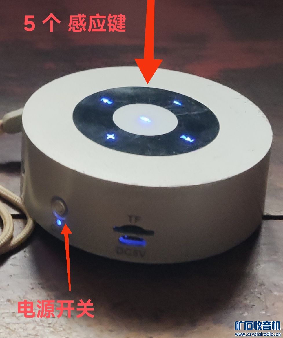

它这五个键,偶尔也会突然自愈。
多数时候,则处于失灵状态。开机,音量停在中等状态,不能调节。选曲也没戏。

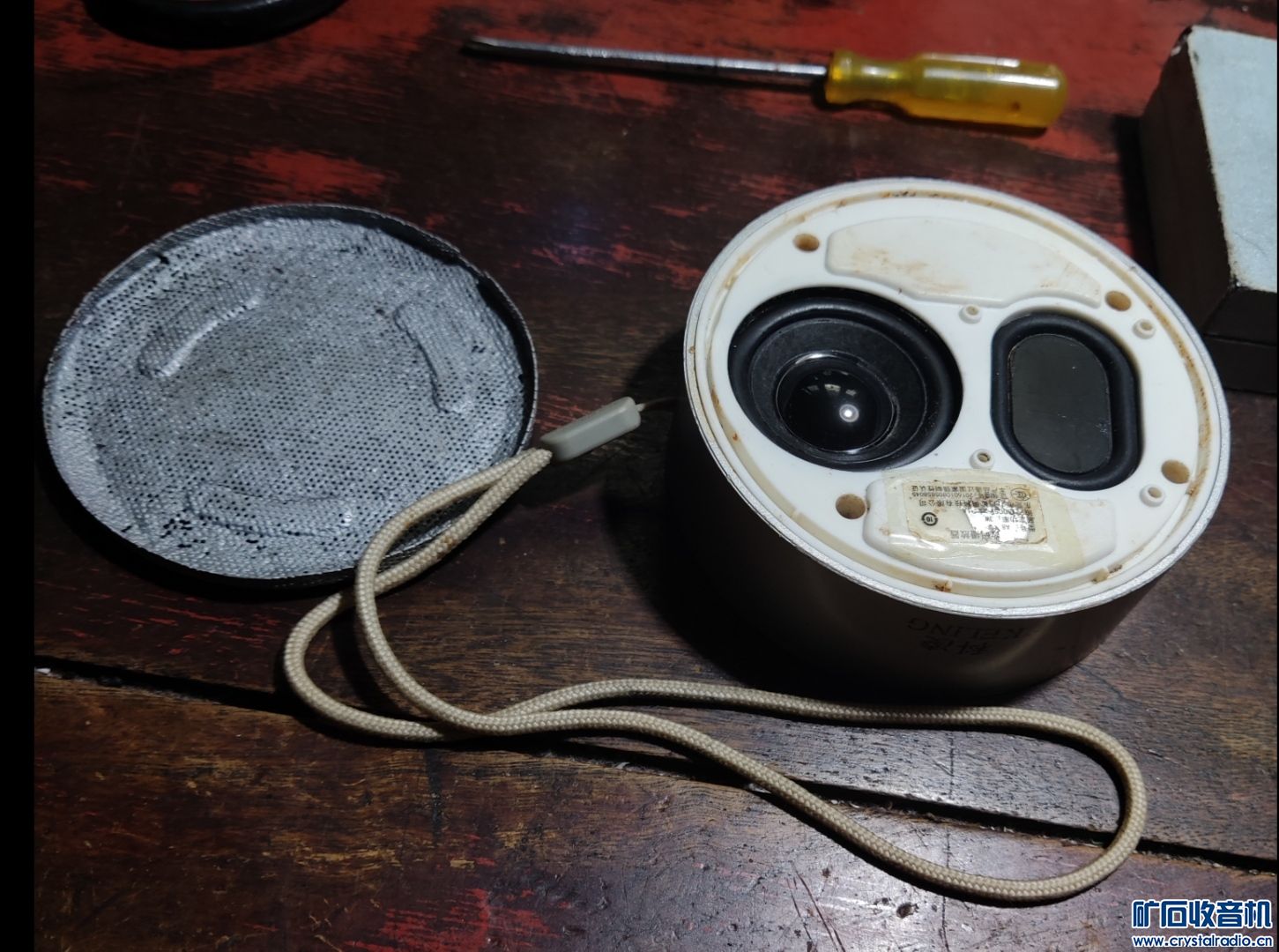

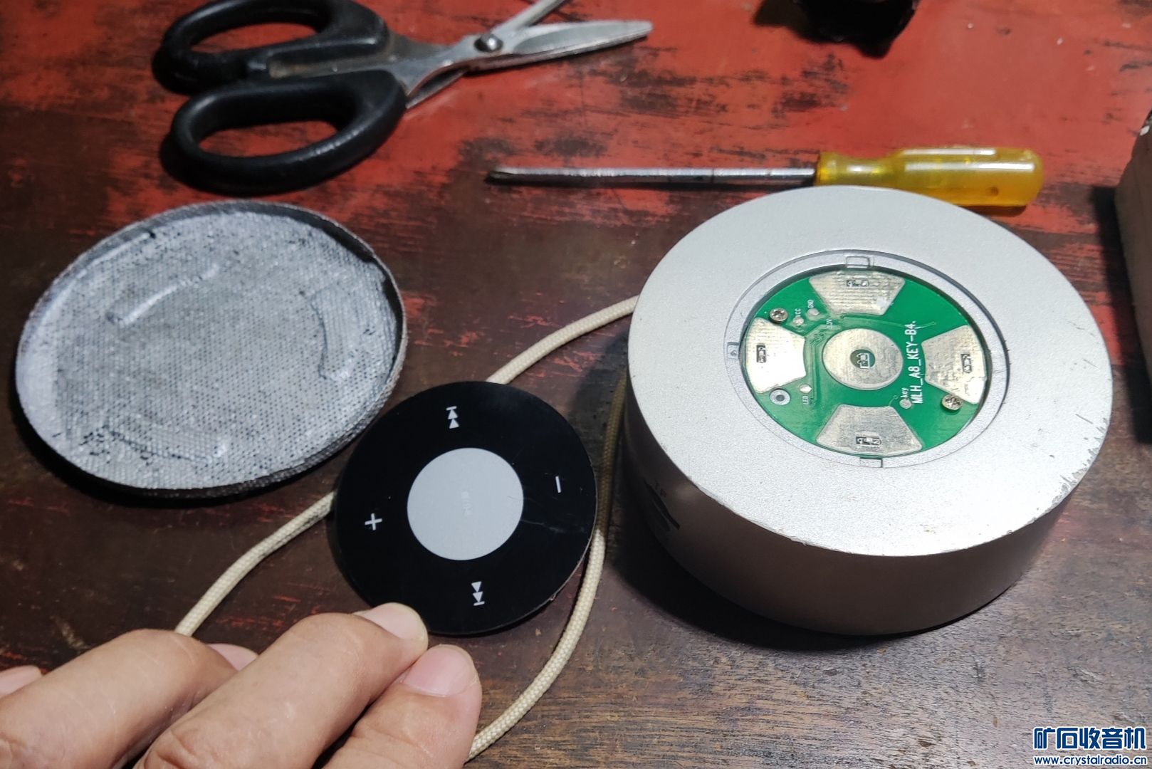

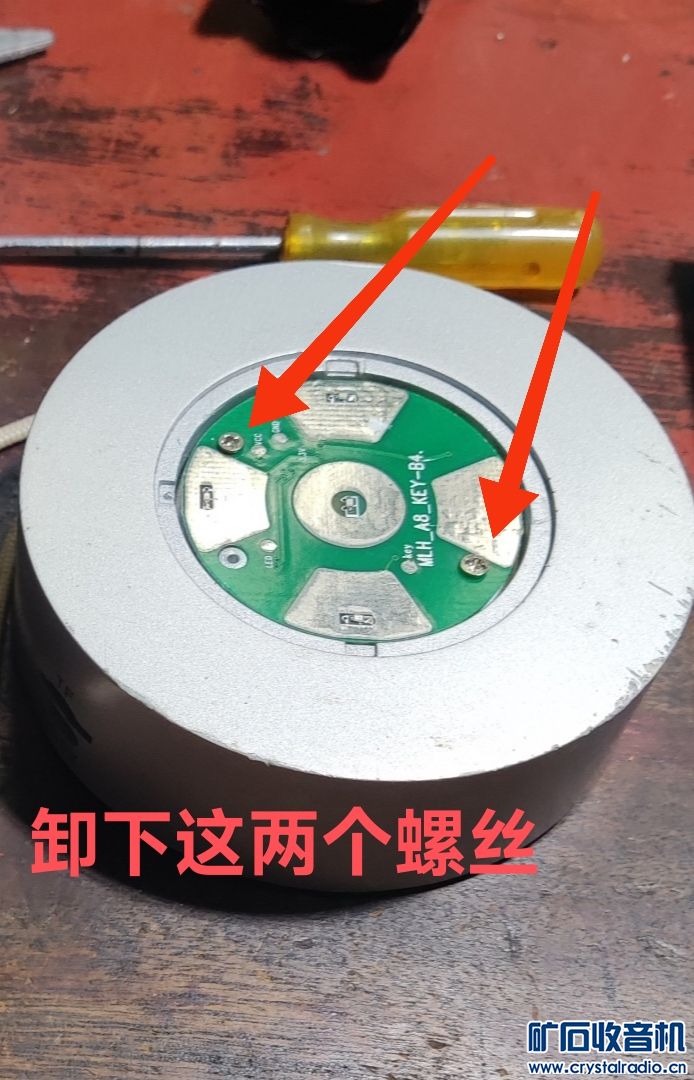

前些日子,不甘心,再次拆开它,看看有没有可以下手之处。
感应键的圆形电路板的反面,有集成电路。
一些电阻电容。
电容有三个。其中有一个,体积大点。
 楼主| 发表于 2023-8-7 11:42:56 | 显示全部楼层
这里头,我最怀疑电容。
用烙铁烫一下那个大个的电容,感应键的功能居然正常了。
干脆去掉这个电容,感应键的功能仍然正常。
从别的电子垃圾上拆了一个块头差不多的装上。
经过了一个多月,毛病未再复发,感应键一直表现正常。可以肯定是这个电容的问题了。
