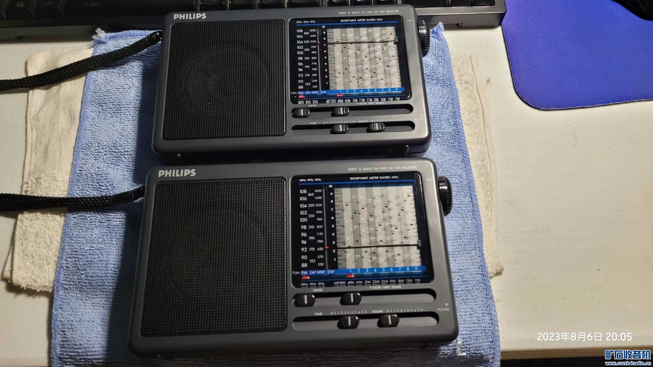

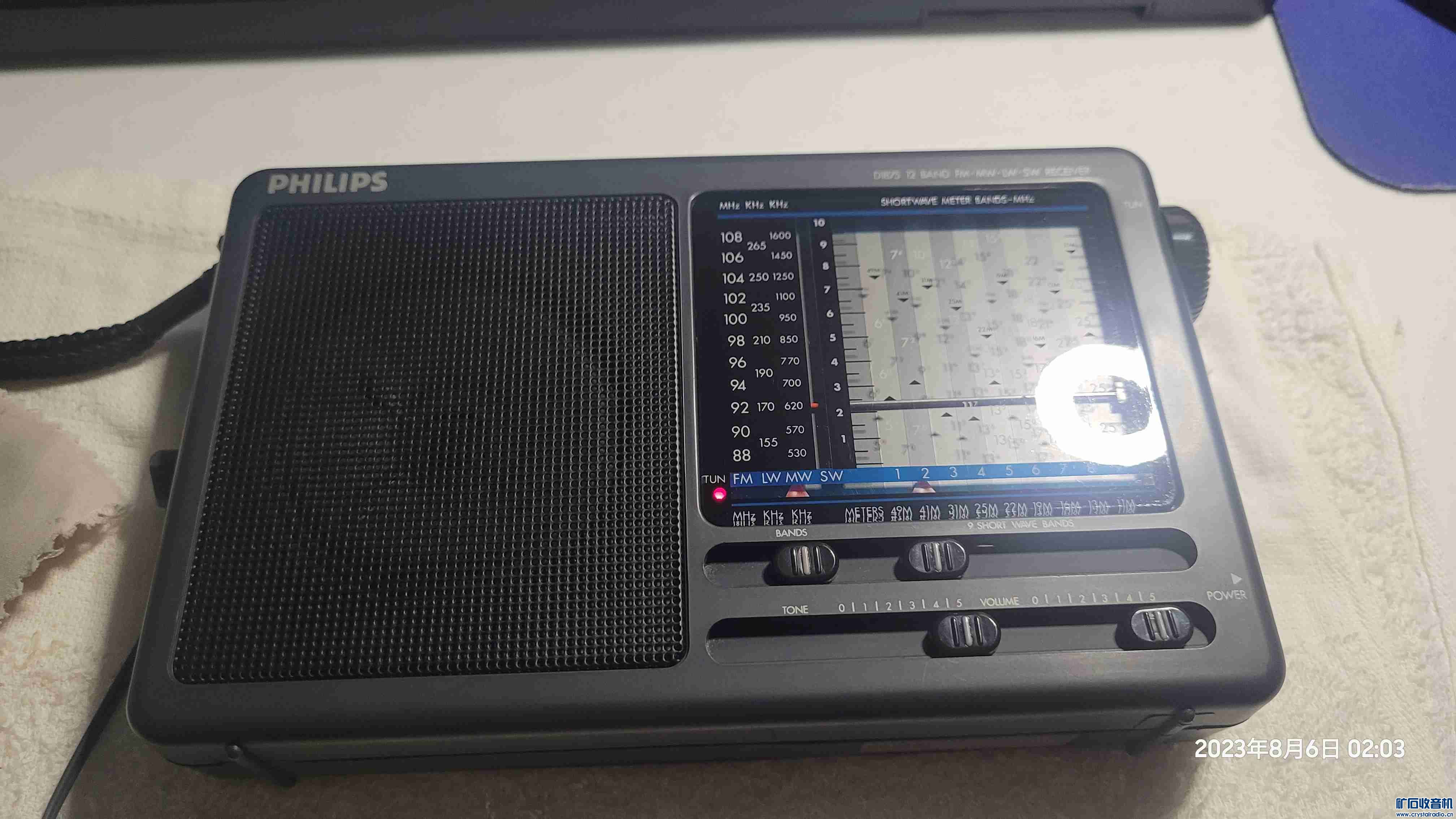

买了个准新的1875,据卖家说买回来基本没用过,检查电池仓干净。
现在的问题是各波段声音巨小,插上耳机也一样很小声,中波我这里强台639和720调到最大才一点声音,调频和短波同理。
但是感觉灵敏度没太大问题
还有1875这机器耳机插孔线序是常见的吗,我另一台状态良好的1875插上耳机也是只有左边有声音

发表于 2024-12-30 10:55:08 来自手机 | 显示全部楼层
都出厂快40年了,谐振回路都是磁管电容器,几乎都发黑变质,只有更换调试正常才会有好效果。

liwj113 发表于 2023-8-6 20:52
如果灵敏度没有问题,不少时候就是音量电位器中点开路,我遇到过。
好的谢谢,有空我拆开看一下

发表于 2023-8-6 22:22:47 | 显示全部楼层
这机器的耳机插孔本来就只是单声道的,用立体声耳机插入当然只有一个声道有声。

发表于 2023-8-7 05:49:05 来自手机 | 显示全部楼层
一般地,音量电位器是重点检测对象。
港版1875或者1835值得买,它的声音比较柔和。

发表于 2023-8-7 08:42:38 | 显示全部楼层
鉴于这个机器音量电位器很烂,建议从音量电位器查起。
发表于 2023-8-7 08:48:54 | 显示全部楼层
几年前我也帮人修了一台D1875,跟你这故障现象一样,后来我给换了音量电位器就好了。这个音量电位器不好买。
