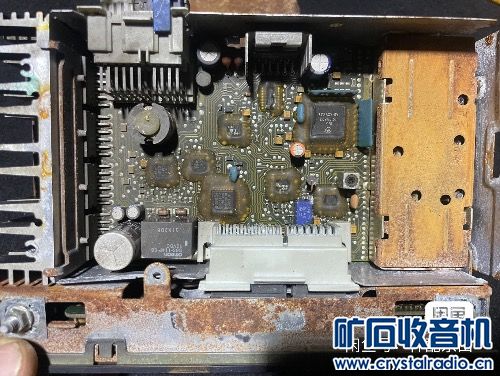

德科车机FM收音灵敏度低,强台还可以,就是立体声灯闪烁,弱台基上是杂音,自动搜台只是一个强台能自停。请问:是不是鉴频中周问题(鉴频中周内有电容),还是高放部分问题,如何判断。谢谢

鉴频中周的电容器应该是失容
 楼主| 发表于 2023-8-6 13:28:56 来自手机 | 显示全部楼层
这机器原来VT电压为零,更换电阻后电压变化,就是灵敏度低。我业余条件下无扫频仪,只有示波器,如何调中周

没有仪器很简单,凭感觉。找一个低端的调一下中周,调到收音最响,再找一个高端如法调整.....反反复复调到自己满意为止....

鉴频中周4334,请问电容大概是多少?谢谢
 楼主| 发表于 2023-8-12 20:14:38 来自手机 | 显示全部楼层
我拆下测容量是56pF,请问:是不是鉴频问题?还可能是其他原因?
