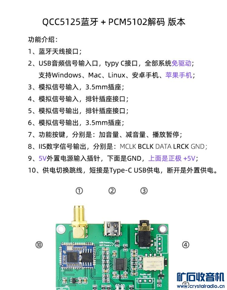

 楼主| 发表于 2023-8-6 10:45:32 | 显示全部楼层
蓝牙版本:
发表于 2023-8-6 11:56:33 | 显示全部楼层
我用了多年的hp笔记本连接蓝牙从没卡过,手机也没卡过。蓝牙接收模块是QCC5125。

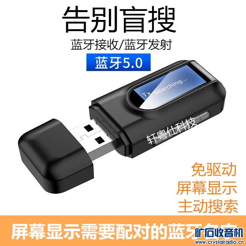

  用电脑自带的蓝牙传送音频比较麻烦,效果也不好。我花20多块钱买了一只带液晶显示屏的USB蓝牙音频传输器,插在台式机上效果非常好。
发表于 2023-8-6 19:06:13 | 显示全部楼层
bs170 发表于 2023-8-6 12:01
与蓝牙发射器的兼容性有关,在电脑上usb外插蓝牙很容易断联,手机和电视盒从来不断,而且特别稳
  我用这种USB蓝牙发射接收器插在台式机USB口上,没有你说的问题。
