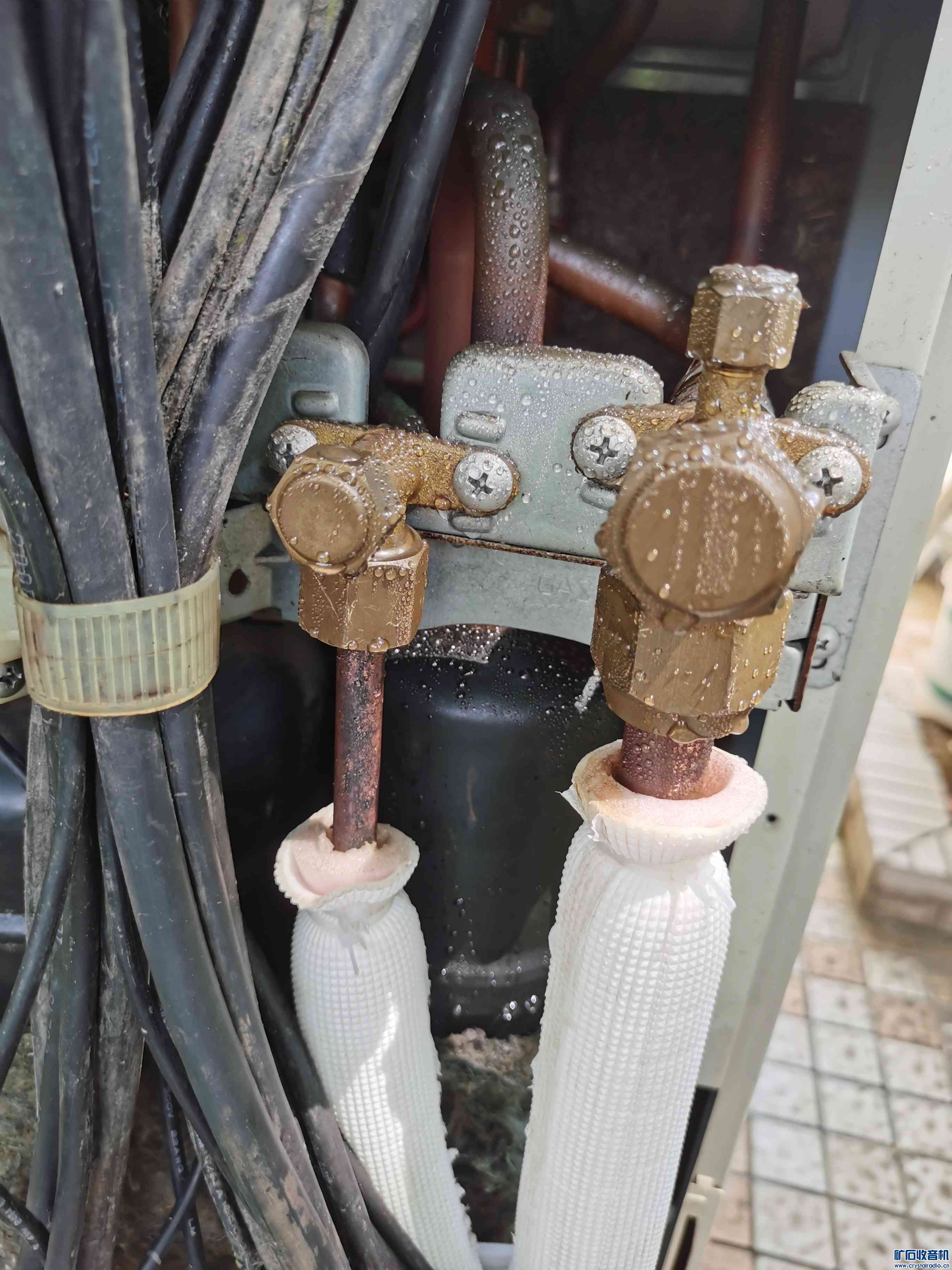

 楼主| 发表于 2023-8-8 12:20:55 | 显示全部楼层
看生露很多,总会流到保温管内,让铜管浸泡在水中也不是个事,今天用扎带封住了。
