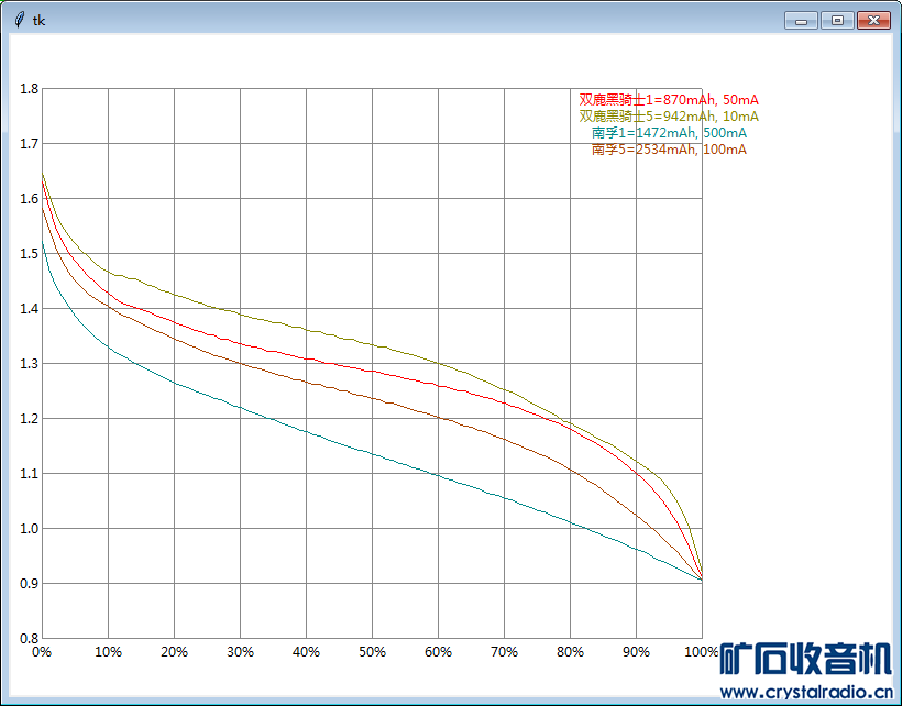

就内阻损耗而言,当欧姆电阻和浓差极化(电流小一些)的影响不是主要因素时,电化学极化占比高,此时碱电池的内阻与碳性电池相差不大。
就以较差的电池,华太电池为例,50mA时与南孚电池100mA时的放电曲线是一致的。南孚电池电量是4倍以上,但只在2倍电流下,放电平台电压才与华太持平。如果4个华太并联,那么每个电池可以放出更多电量,比南孚的电量多,且平台电压更高。
