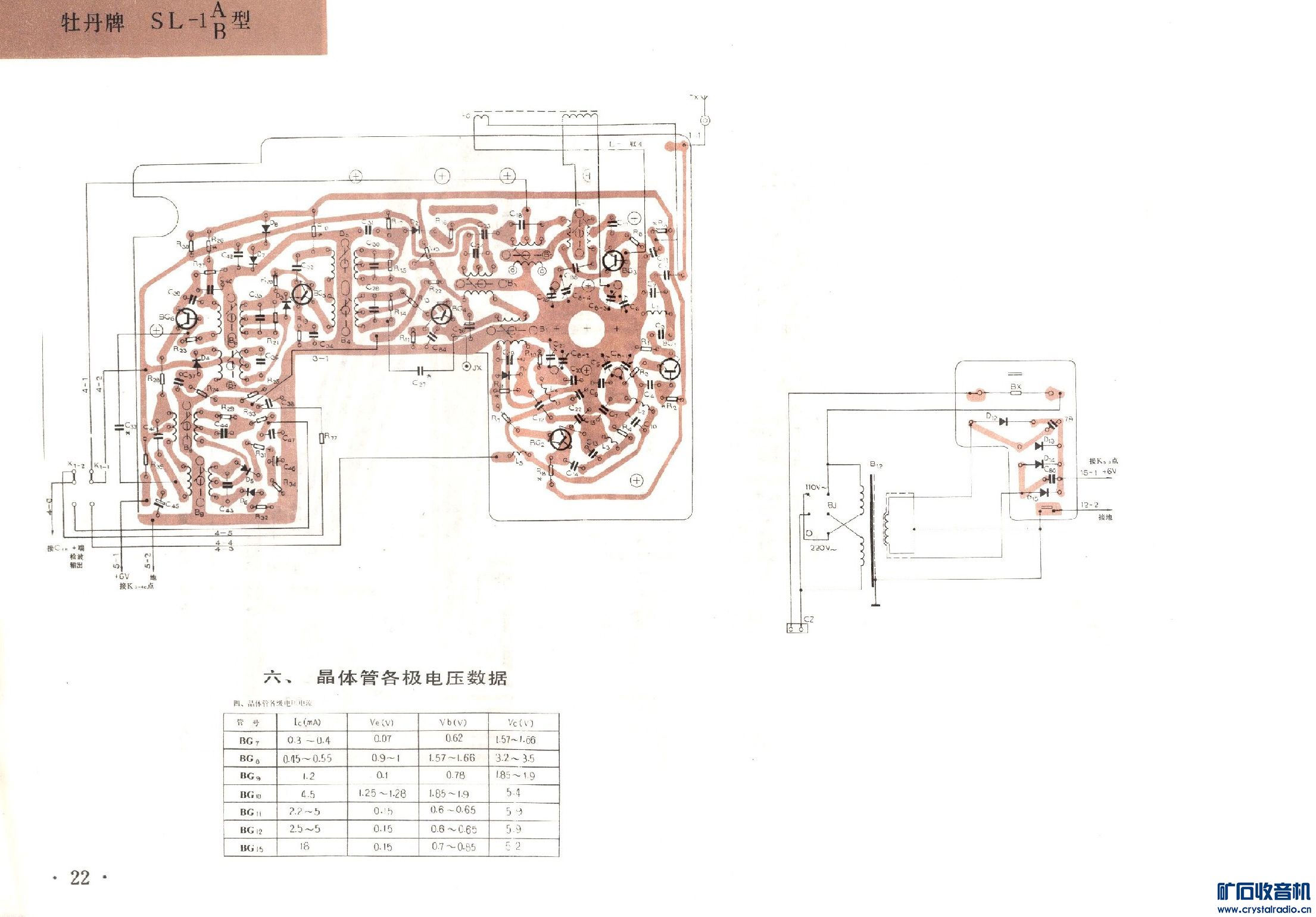

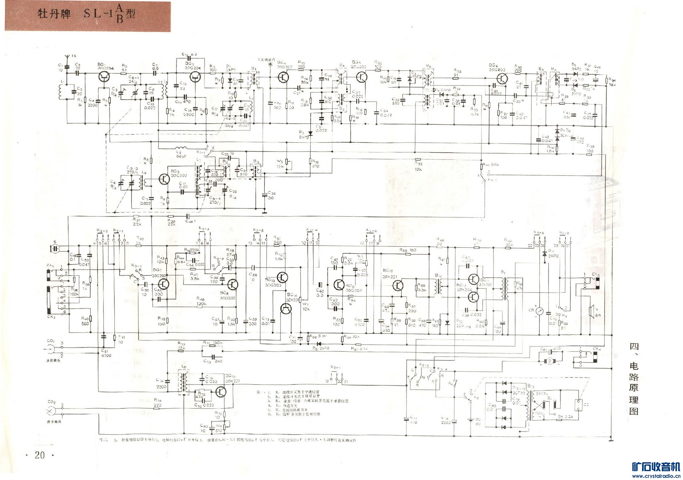

求牡丹牌SL-1A型收录机电路原理图和印刷图资料!谢谢!

感谢 纳米电容 老师提供资料

感谢 海洋DZ 老师提供资料

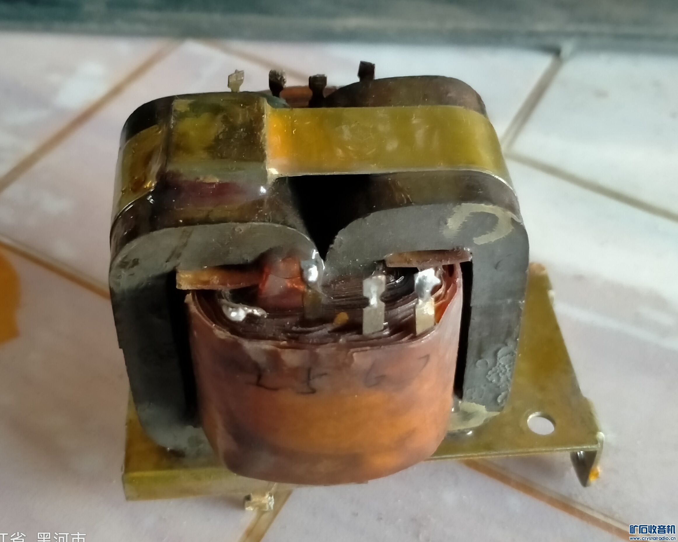

whyljh3333 发表于 2023-8-5 19:56
电牛不错、喇叭不错
电源牛是不错,可惜坏了,初级是双110V的串联使用,带110--220转换开关的,110V有一半已经不通了,只能更换了。
