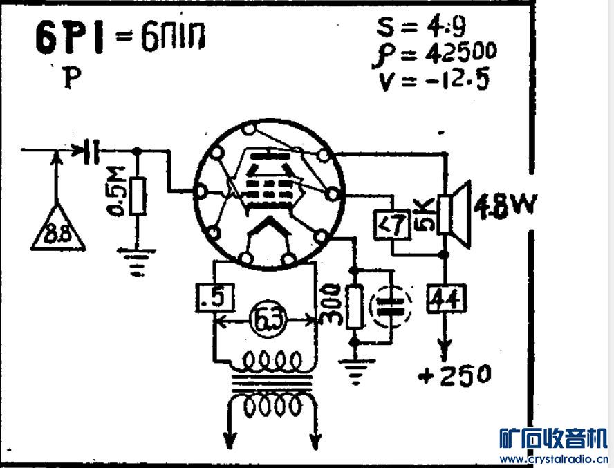

发表于 2023-8-6 13:39:13 | 显示全部楼层
这里有推动电压的比较。

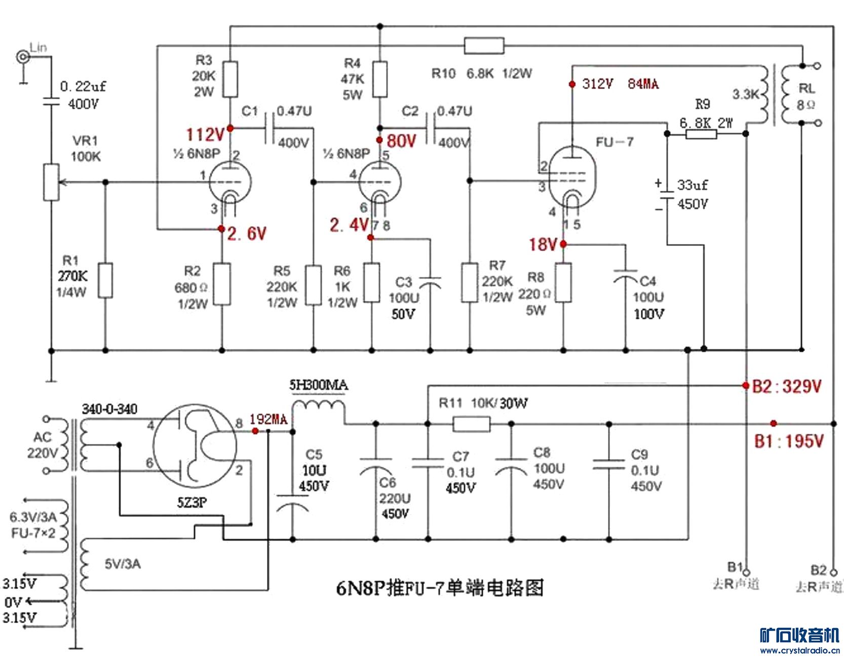

发表于 2023-8-5 18:06:26 | 显示全部楼层
发个6N9P推FU7超线性接法单端功放电路图供大家分享。

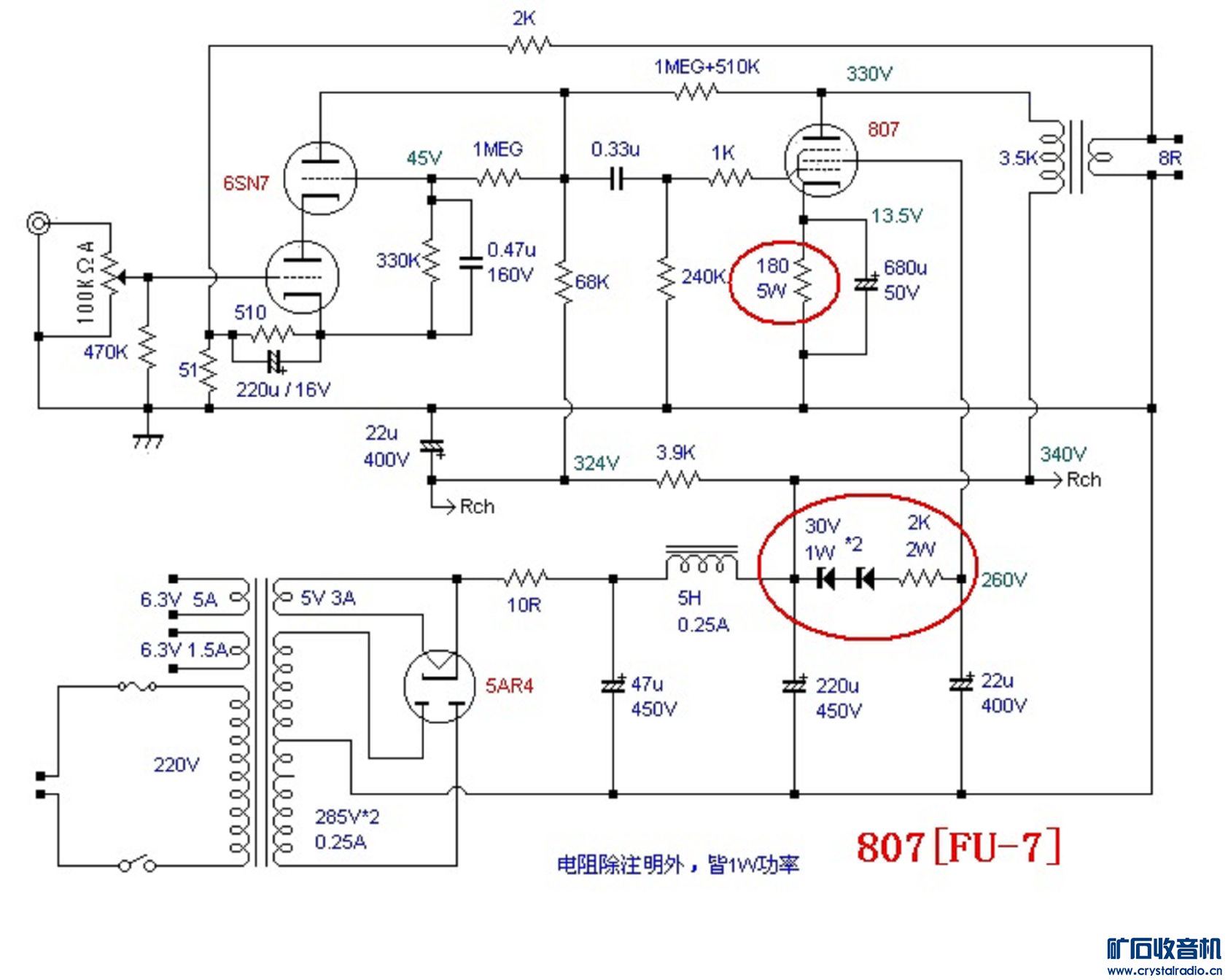

发表于 2023-8-5 17:27:46 | 显示全部楼层
发表于 2023-8-5 18:02:29 | 显示全部楼层
807也不是什么难推的管子,1级中U三极管轻松拿捏。用不着6J4P这种五极管那么大的推动电压,而且6J4P线性也不好,6N8P一个管可以推双声道,两级推动放大量太大不适合。至于纯二放大量还可以,不过有点浪费。你发的这几张图你都没做过吧?做过应该就不会发出来了。
发表于 2023-8-5 18:03:49 | 显示全部楼层
807也不是什么难推的管子,屏压300,帘栅250,阻抗3K,阴极只给电阻185Ω,栅极泄放电阻470k.推动电压11Vp-p.比6P1都容易推动。

发表于 2023-8-5 19:34:14 | 显示全部楼层
能推6P3P的管子都能推FU7。

发表于 2023-8-6 13:19:11 | 显示全部楼层
增益略显不足小信号失真较大,尤其是三极管接法。CD可以对电唱盘信号更是勉为其难。
