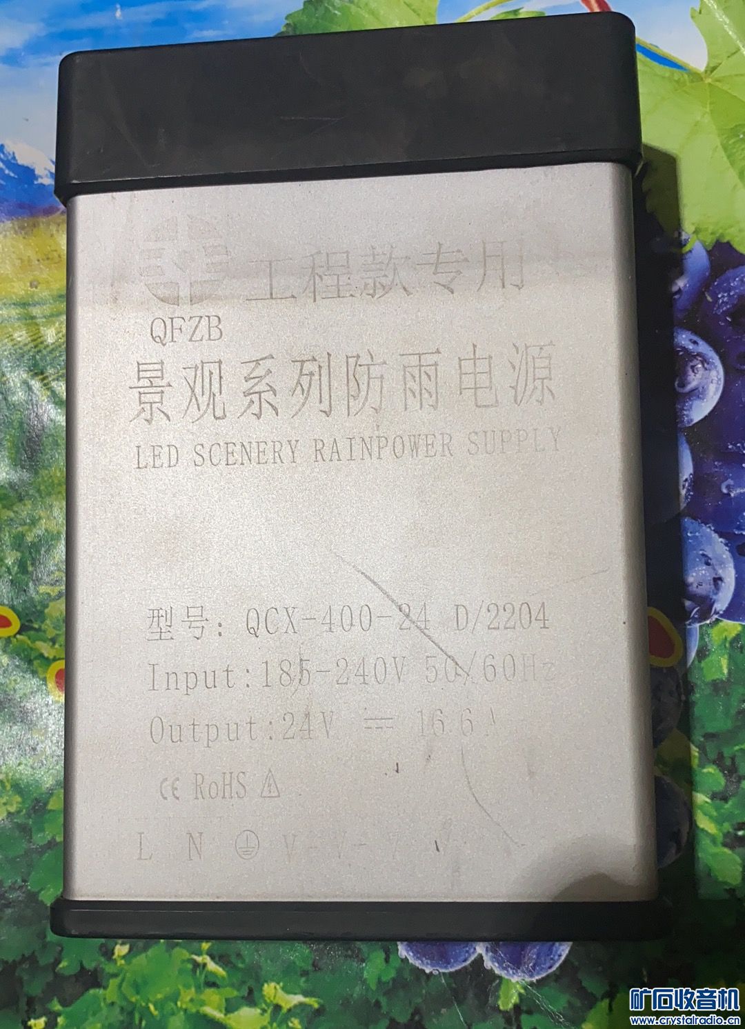

发表于 2023-8-5 12:19:13 | 显示全部楼层
我感觉你这明显是下部分泡水了,你看人家是防雨电源,又不是防水电源。 造成这种原因,还有个可能安装后,滑盖没有滑下来。或是施工时线没有规范走线。
另外防水也是有等级的,一般要求户外防水等级是4。你这个防雨电源估计是3-4。
防水等级标准:
  IPX0-无任何特殊防护功能。
  IPX1-垂直落下的水滴(如凝结水)不会对电器造成损坏。
  IPX2-设备倾斜角度在一般位置的 15 度之内,可避免水滴进入。
  IPX3-防雨或防止与垂直的夹角小于60度的方向所喷洒的水侵入电器而造成损坏。
  IPX4-防止各个方向飞溅而来的水侵入电器而造成损坏。
    IPX5-可抵抗低压喷水枪水柱至少 3 分钟以上。
  IPX6-可抵抗高压喷水枪水柱至少 3 分钟以上。
  IPX7-可抵抗在 1 米深的水中浸湿 30分钟。
  IPX8-可抵抗在超过 1米深的水中持续浸泡,但这个等级的标准会有一定的范围浮动。

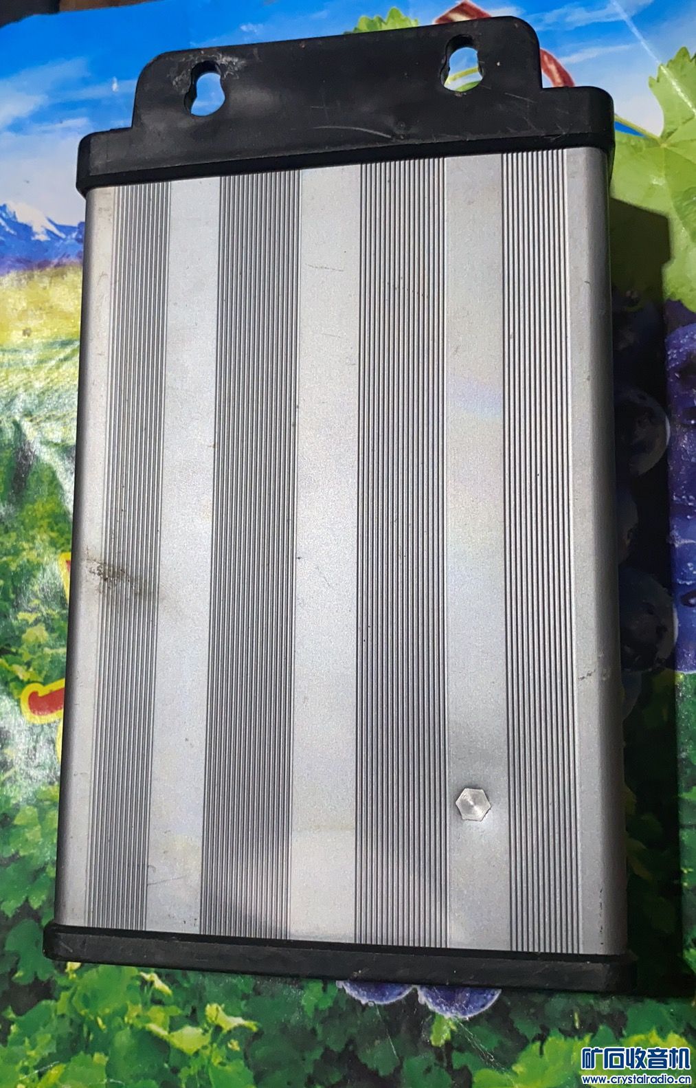

 楼主| 发表于 2023-8-5 12:24:54 | 显示全部楼层
一个新的景观点,建了好几年,一直没有开放……
昨天,围栏挡板拆了,对外开放。当时带孙女进去看了~
今日,孙女又要爷爷带去那里玩……
去,就去,拿着她的小水杯,出门了。
到了那里,因为没有几步路,很快就到了。
知道那里有景观长廊,于是,叫上小孙女,去长廊走走看看……
走着走着,长廊那里丢弃有更换下来的电源盒子,还有一些遗弃的护套线头,都不长,可以用来接线用……
捡这些东西,两种人:一种是垃圾佬,可以捡去卖钱。一种就是懂点电常识的人,捡来可以看个究竟……
 楼主| 发表于 2023-8-5 12:26:49 | 显示全部楼层
haisens 发表于 2023-8-5 12:19
我感觉你这明显是下部分泡水了,你看人家是防雨电源,又不是防水电源。 造成这种原因,还有个可能安装后, ...
你都没看清楚那是什么东西^_^

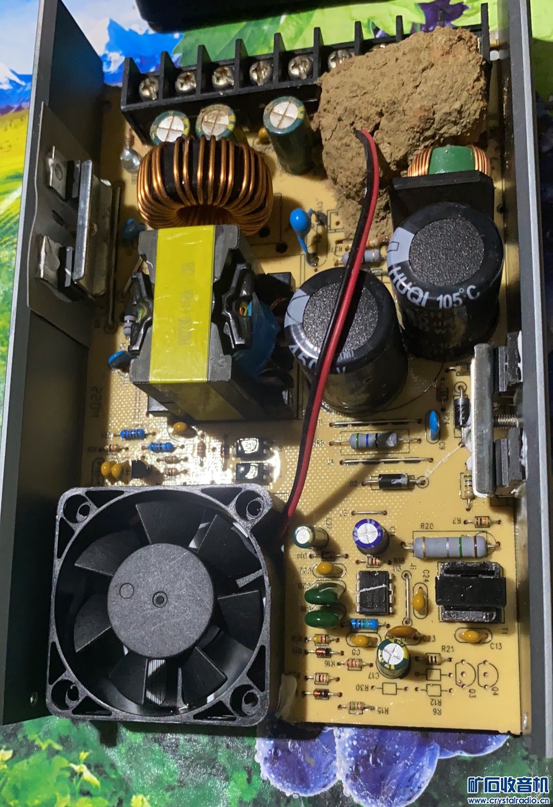

玩了一会,可以回家做饭了,叫上小孙女回家。
回到家,拿出这个盒子看了起来:好家伙,有生物在里面做窝了。
问题来了:生物,是怎么进去的呢?~
 楼主| 发表于 2023-8-5 12:45:56 | 显示全部楼层

 楼主| 发表于 2023-8-5 13:18:16 | 显示全部楼层

这个,散热是这样设计的,热风下面排出……
 楼主| 发表于 2023-8-5 21:30:56 | 显示全部楼层

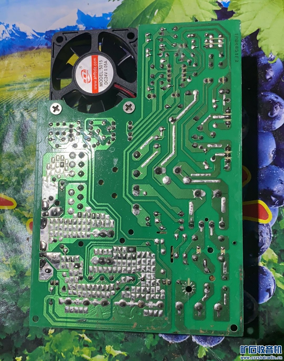

想拆下电路板看看背面,固定螺丝刚好在窝的下面。
管它业不业,螺丝刀伺候。奇怪,里面没有看到小生命,估计窝做成不久,还没来得及孵化出来~
 楼主| 发表于 2023-8-5 21:40:56 | 显示全部楼层
背面这么干净,像泡过水了吗~
