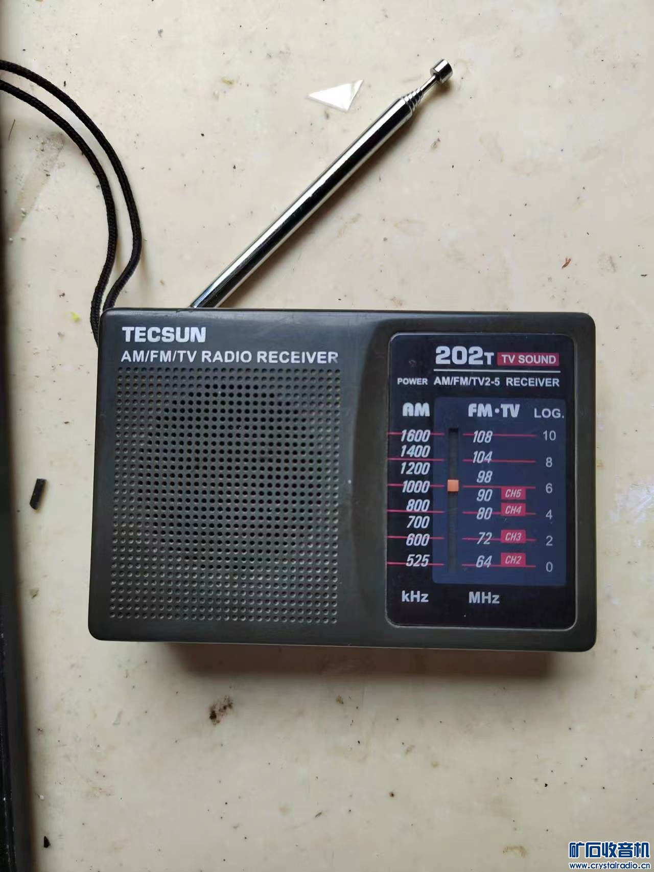

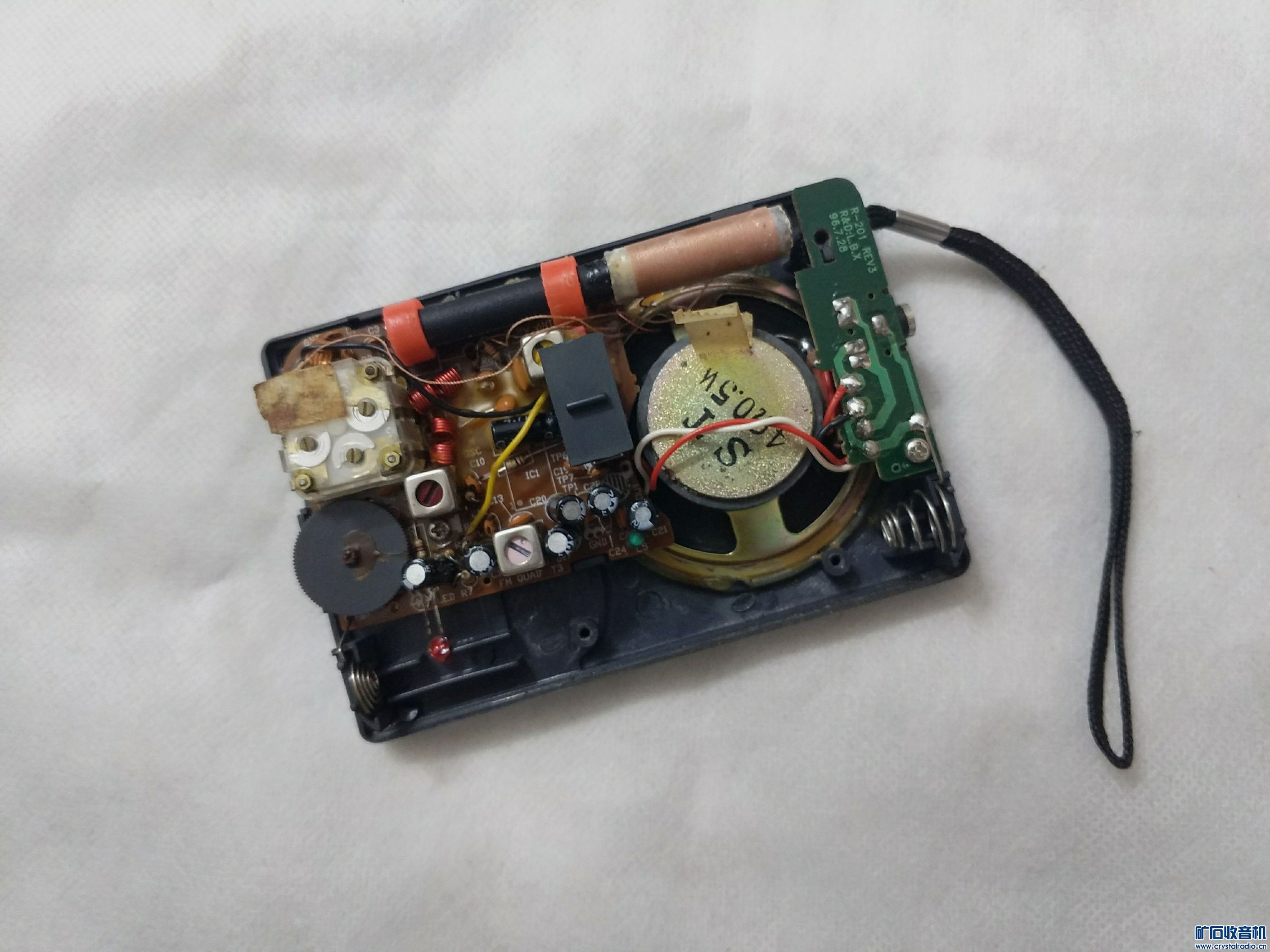

德生R202T老版本拆机,供欣赏参考,此机samsung芯片,我认为和索尼CXA1691是同类型等级的芯片,喇叭直径57mm,机身体积比R9702稍小一圈,声音还不错,后续的202版本喇叭缩小到45mm,声音就没那么好了,接收性能调频一般,中波还可以,单芯片的收音机性能不能和带调频头芯片的机型比较。在使用过程中发现一个问题,此机波段开关有三个档位,AM、FMTⅤ、FMDX,其中FMT∨档声音太小了,于是拆机研究……
 楼主| 发表于 2023-8-5 04:35:07 | 显示全部楼层
简单绘了一张R202T波段开关线路图,貌似发现FMTV档位时为什么声音小的原因了,有些1691芯片收音机调频时声音小可能和电路中电阻值有关,电阻我没标序号,一般是在芯片的①脚附近,常规电路没有这只电阻连接高频地线的,感觉德生厂家独特一些,选用的阻值我发现也有不同,有时候10k欧,而R202T此机是2K欧。但愿是这里的问题吧,改天有时间再折腾了。

再发两张R202T照片,中波磁棒天线后期版本的要短一截,这个要长一些,同时回复4楼的矿友,此机455kHz滤波器旁边有中频变压器的,照片上黄色的就是。
 楼主| 发表于 2023-8-5 11:05:03 来自手机 | 显示全部楼层
把连接波段开关的黄色导线断开,FMTV档的音量上来了,基本和FMDX,AM波段的音量持平,是2K欧电阻的问题,看色环并测量电阻没有变值,或许是电阻用错了,下一步调整到合适的电阻值,音量稍稍比FMDX档小一点就可以了。

增加一只10k的电阻解决了,FMTV档声音稍稍比FMDX小一点,完美。
 楼主| 发表于 2023-8-8 09:51:36 来自手机 | 显示全部楼层
不能直接改2K位置的电阻,有的1691机子能改,有的不能改,二极管的位置不一样。
