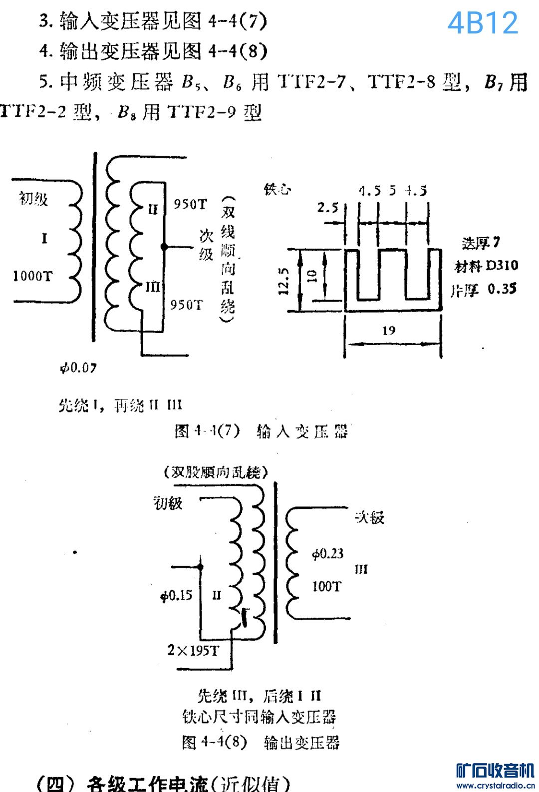

发表于 2023-8-4 15:59:24 | 显示全部楼层
只找到4B12的,应该和4B15一样的。
铁芯截面5×7。
