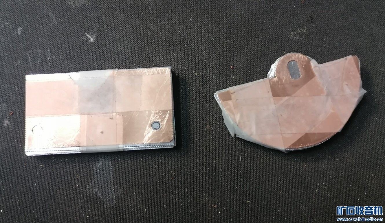

仿制636伞型可变

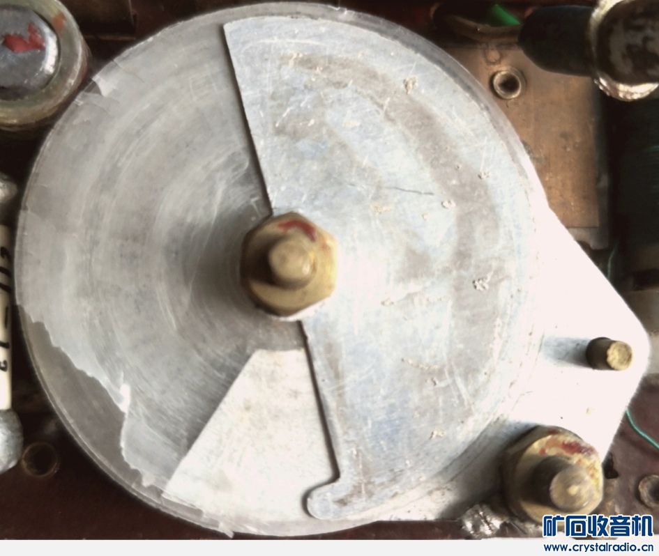

原品636单连可变电容

老爷子你好:能不能先打好孔,把所有的铝片用螺丝固定在一起再做外形。
 楼主| 发表于 2023-8-28 09:33:08 | 显示全部楼层
您好!我是先用铜片做了个样片,这样色差大,便于裁剪和整修。然后将样片覆在铝片上,不用划线,直接用小尖嘴剪刀剪出粗样;后后用文具胶纸捆扎,一起在钻台钻孔;手电钻易偏心,只能一片一片地钻好后捆扎;最后夹在小台钳上,用什锦锉整修。
当然,这不是唯一的方法,您可根据自己的习惯和条件,摸索适合自己的制作技巧。祝玩得开心!
