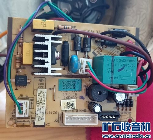

母亲的豆浆机发生溢锅现象,我打开检修,也未发现问题元件,不知问题出在哪里?希望有经验的坛友给出维修建议,谢谢!

曾怀疑继电器问题,但焊下测量却无问题。对豆浆机工作原理不大懂,不知机头上伸出来的那个探头是起什么作用的?是温度传感器?它只有一根引线,但电路板上与它一起的另一根引线是连在电机外壳上的,测量二者之间有阻值,也无法判定它是否有问题。

探头是泡沫检测,一旦沸腾产生泡沫,并升到探头处,即构成回路,信号传到控制板,就停止加热。另外,在加热底板处,还有一个双金属结构的温控开关,过热了即断开。

需要检查一下溢锅探测头故障:就是装清水开机,在加热时向罐里注水到淹没探头继电器若不跳开,那么就检查探头到单片机信号在哪里断掉,排除了故障就修好了。

感谢跟帖解答!你说的很有道理!现不知该豆浆机机头那个唯一探头是防溢的还是温度传感器?刚在我注凉水到该探头处,通电发现电机转但加热不工作,这说明该探头是防溢的而且继电器控制的电加热也是正常的!那么问题又出在哪里呢?

单片机固话了煮豆浆程序,要先搅拌/打浆/再加热~~~~加热后才会爆锅溢出,当溢出浆达到探头时立即跳开继电器~那就的等加热后再注水模拟溢浆看继电器是否动作?所以直接注凉水可能程序不给断点信号吧?

经查说明书,该豆浆机机头上那个唯一探头为防溢的,如此说来该机应无大毛病。由于使用者为老人,未严格按说明书加料操作,我现怀疑豆浆液中两电极阻值与厂家设定的偏大许多,造成主板芯片未输出继电器断开加热信号,致使加热不停而溢锅!她反映此机一直都是这么用的,以前未出现溢出现象。我以为新机机器性能良好,随着使用年限的增加,电路元件老化而造成防溢动能的下降这是完全可能的。
