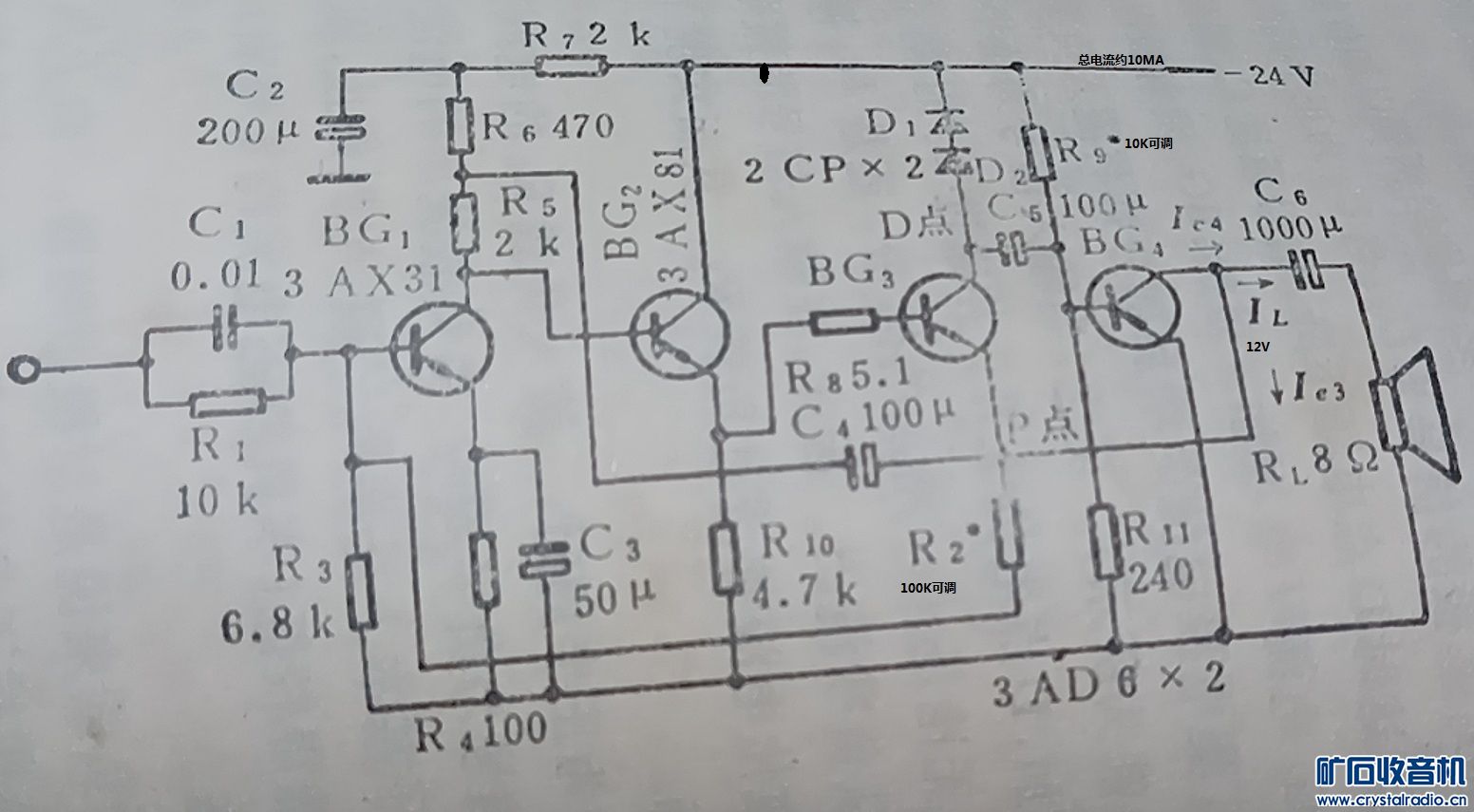

这个是C-E倒相电路的,和以前的准互补不是一回事,准互补的做了一个,暂时不打算再试了
ec倒相是个极好电路,频响不一般,能上图否,调试要点能否透一点,谢谢。

我也做了一台,功率20WX2
你这个设计看起来很合理,锗管功率管的B值不是很大(有些还很低可能只有几倍),要驱动它输出到额定功率,推动部分就需要很大的能量,用中、大功率管来推,非常的合适!

6a2j 发表于 2023-8-4 14:43
很漂亮,是互补倒相后,接3 AD 6,再推3 AD 30吗?类似的电路构架我也考虑过,只是觉得低频管再推低频管 ...
        是-,3AD6推3AD30的结构,两路分别稳压24V单电源供电。

OTL电路,单24伏电源的话,输出功率到不了20W吧

89313000 发表于 2023-8-7 11:28
在这张电路基础上改的,仅供参考。
海燕T241的低放电路,算是比较成熟的电路了。
发表于 2023-8-22 15:36:28 | 显示全部楼层
t241可不是ce倒相电路,是经典的准互补OTL电路。

6a2j 发表于 2023-8-3 19:22
电源变压器经过重绕,因为原来的电压有点高,担心锗管经受不住。
请问实际是多少伏供电的?输出是用的OTL方式吗?还是变形电路?喇叭直接输出到两个滤波电容中点的那种?

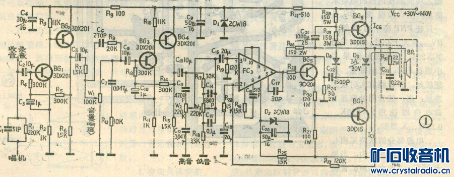

自倒相OTL,鱼也有空板,但要80一套,他做了改进,增加2个390的热敏电阻做串联或者并联。再并入R11的位置。 QQ图片20230911212620.jpg

自倒相OTL,鱼也有空板,但要80一套,他做了改进,增加2个390的热敏电阻做串联或者并联。再并入R11的位置 ...
