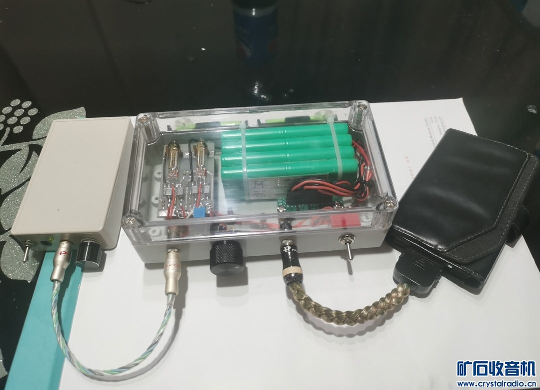

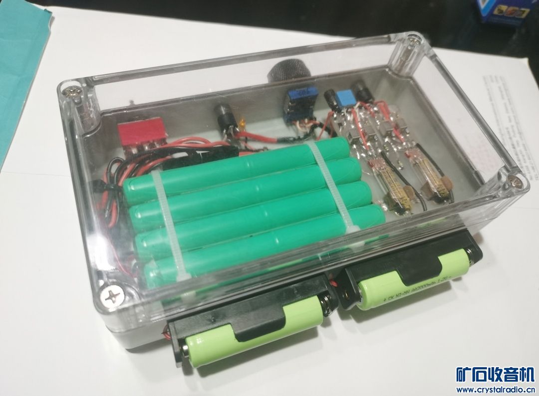

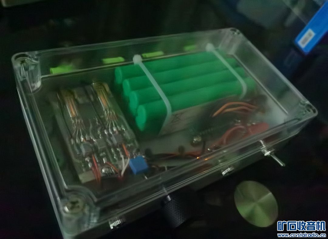

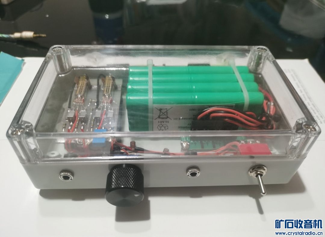

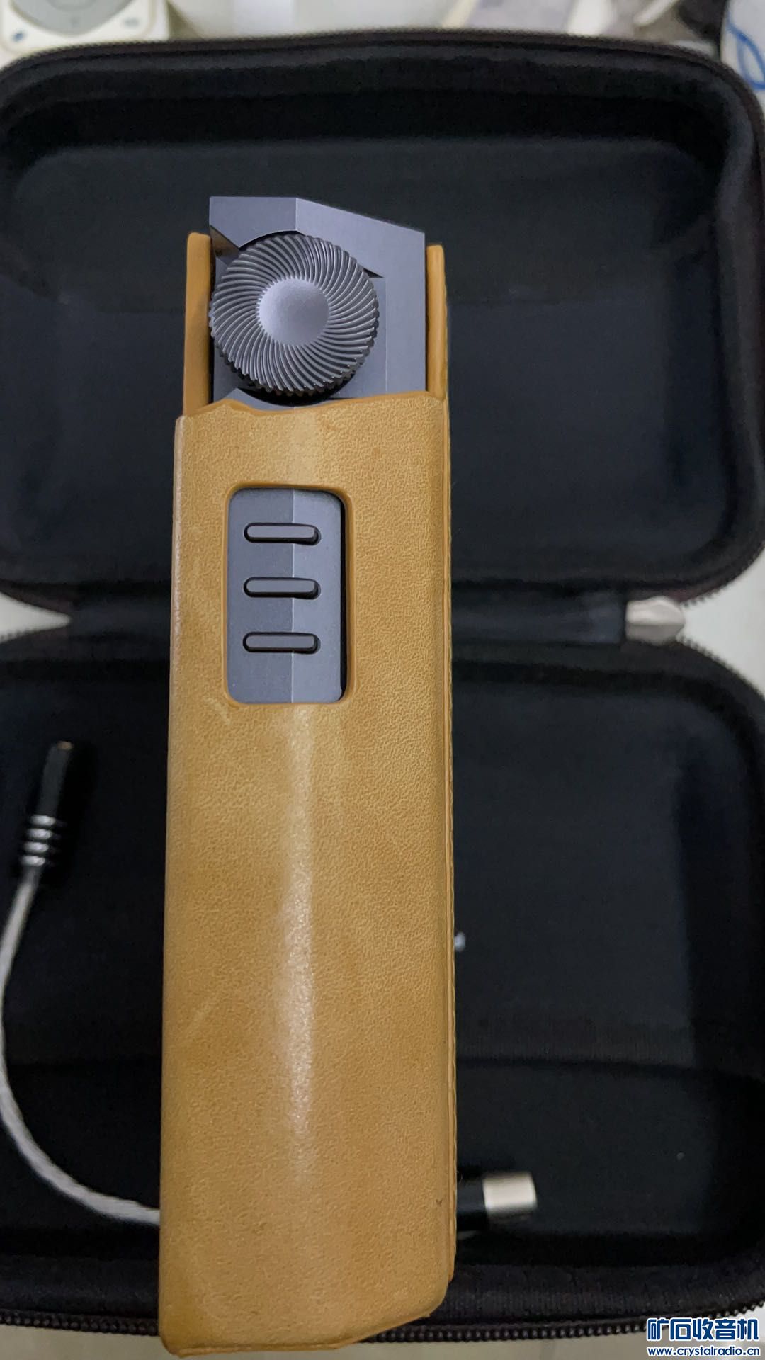

高压采用4组7.2v镍氢电池组串联,方便分开充电,实际阳极电流每个管0.1ma,理论上每天听几个小时也要一两年充一次电。灯丝每个管用一节镍氢5号电池供电,电池盒外置方便更换电池。
实际使用音质非常好,放大倍数只有2-3倍,串在小耳放前面增加点胆味,晚上放床头能看到灯丝亮还是不错的。

 楼主| 发表于 2023-8-3 14:27:53 来自手机 | 显示全部楼层
刀尖踢踏舞 发表于 2023-8-3 14:21
干脆做成电子管耳放不是更好
一般不太赞成级数太多的放大器
一共2级,后级是一颗ad8397电流型轨到轨运放。

不太烧播放器,做这个主要图个diy的乐趣
发表于 2023-8-3 14:38:06 | 显示全部楼层
这个小管子的MIC效应频率蛮高,3-4KHZ,不好去除。
 楼主| 发表于 2023-8-3 14:40:59 来自手机 | 显示全部楼层
是的,pcb下面垫了海绵,实际使用只要不碰外壳就没有mic噪声
