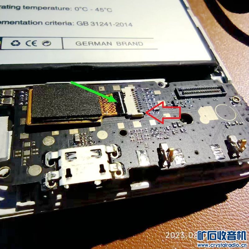

换手机尾插板,这个插头怎么拔出来?谢谢!

这个连接器叫做“FPC连接器”,有掀盖式和抽拉式两种,楼主图中的是掀盖式。

拔个插头还要专用工具?电路板坏了没关系,就是准备换这个尾插板的。
发表于 2023-8-3 13:06:42 | 显示全部楼层

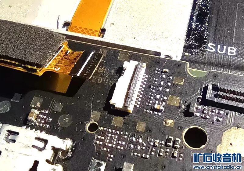

右边那个卡子往上拨,松开后就能拔出来

应该两边都有滑位卡子。
发表于 2023-8-3 13:10:57 | 显示全部楼层
这个应该是垂直按进去的,不像是水平方向拔的

把这个黑色的压块轻轻用牙签挑起来就可拉出。

非常简单,谢谢!
