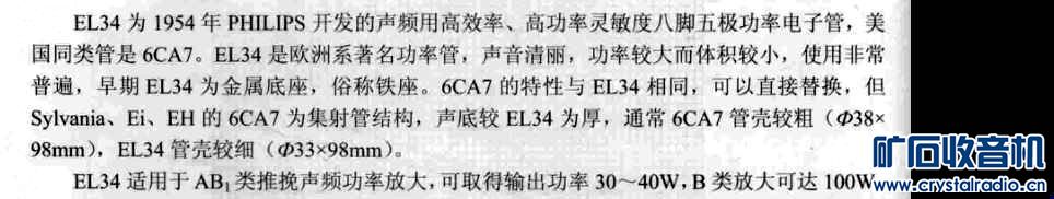

发表于 2023-8-3 21:06:58 | 显示全部楼层
