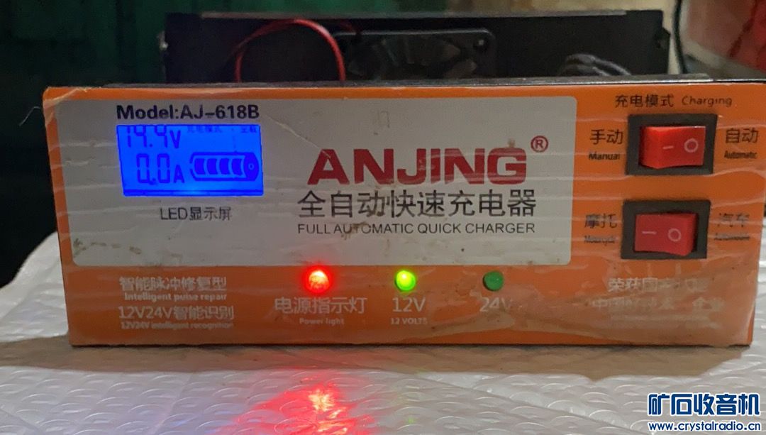

一台如题充电器,输入输出线都被剪断卖铜了,遭丢弃一旁。
看样子,是准备被拆解中。
坛主慈悲,我心善良。随即与老板沟通,买回家……

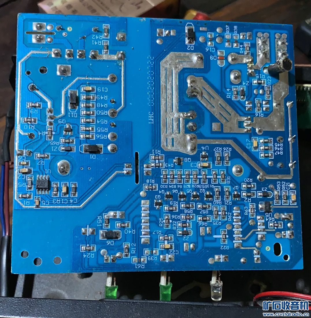

 楼主| 发表于 2023-8-3 22:45:02 | 显示全部楼层
b215834393 发表于 2023-8-3 22:21
楼主看看有没有尖峰吸收电路。
背后,密密麻麻……~
 楼主| 发表于 2023-8-3 08:57:00 | 显示全部楼层
古时候,那种沉沉的古董式充电器,正在被这种新型的轻便的充电器逐步取代中。
小心拆开其外壳,拆除电路板,观察了一下,目测没有发现明显损坏的迹象。
于是,将剪断的输入线接好,插电,显示如图。^_^
再仔细检查它为什么会遭肢解,如果它是好的,是不应该丢弃在那里的!
当我用手想转动它的散热风扇时,风扇纹丝不动。
原来是散热风扇坏了……^_^
 楼主| 发表于 2023-8-3 09:03:16 | 显示全部楼层
于是,将原机的风扇拆下来,随即将电动车充电器上的一个散热风扇接上去,风扇运转正常……
因为,两者的风扇尺寸不一样,它的风扇尺寸大一点,而电动车的风扇尺寸要小一点,不好固定。
接着,宝上下单,不到3元包快递,良心由此体现,为他点赞!
 楼主| 发表于 2023-8-3 09:06:20 | 显示全部楼层
两三天后,风扇收到。
将风扇安装好,固定好螺丝,只等找到合适它的输出线了。
发表于 2023-8-3 22:21:37 | 显示全部楼层
楼主看看有没有尖峰吸收电路。
